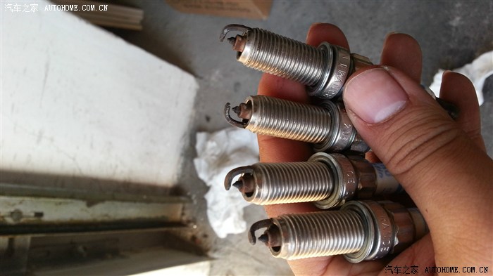

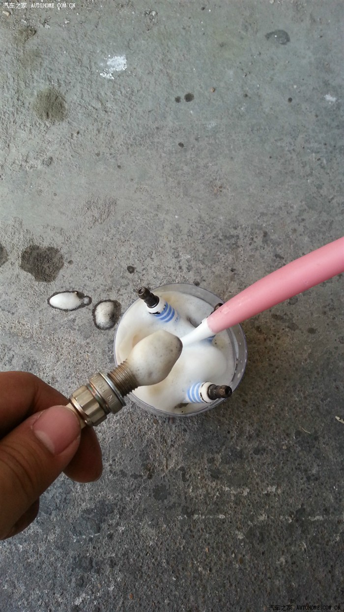

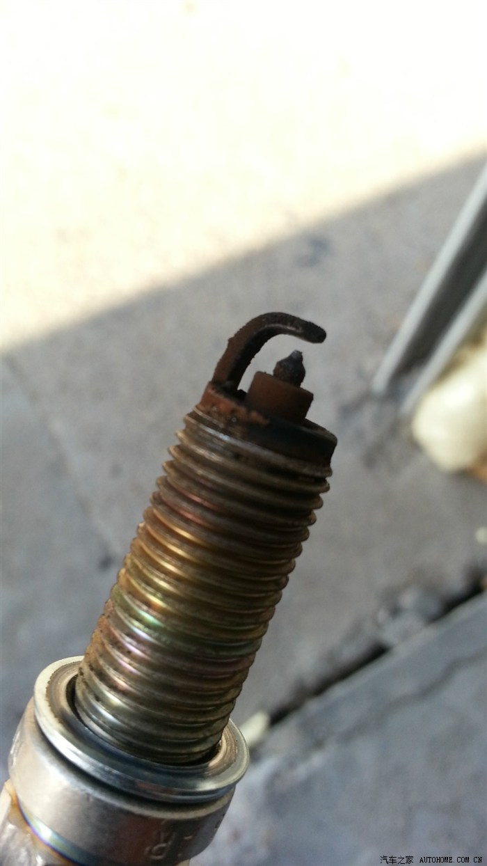

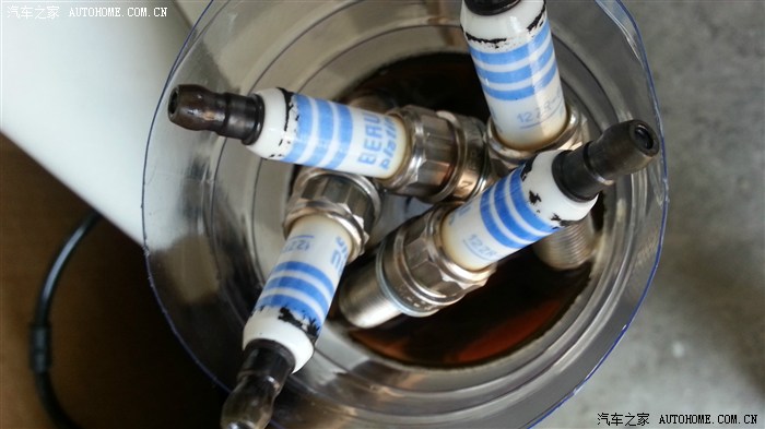

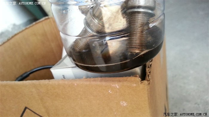

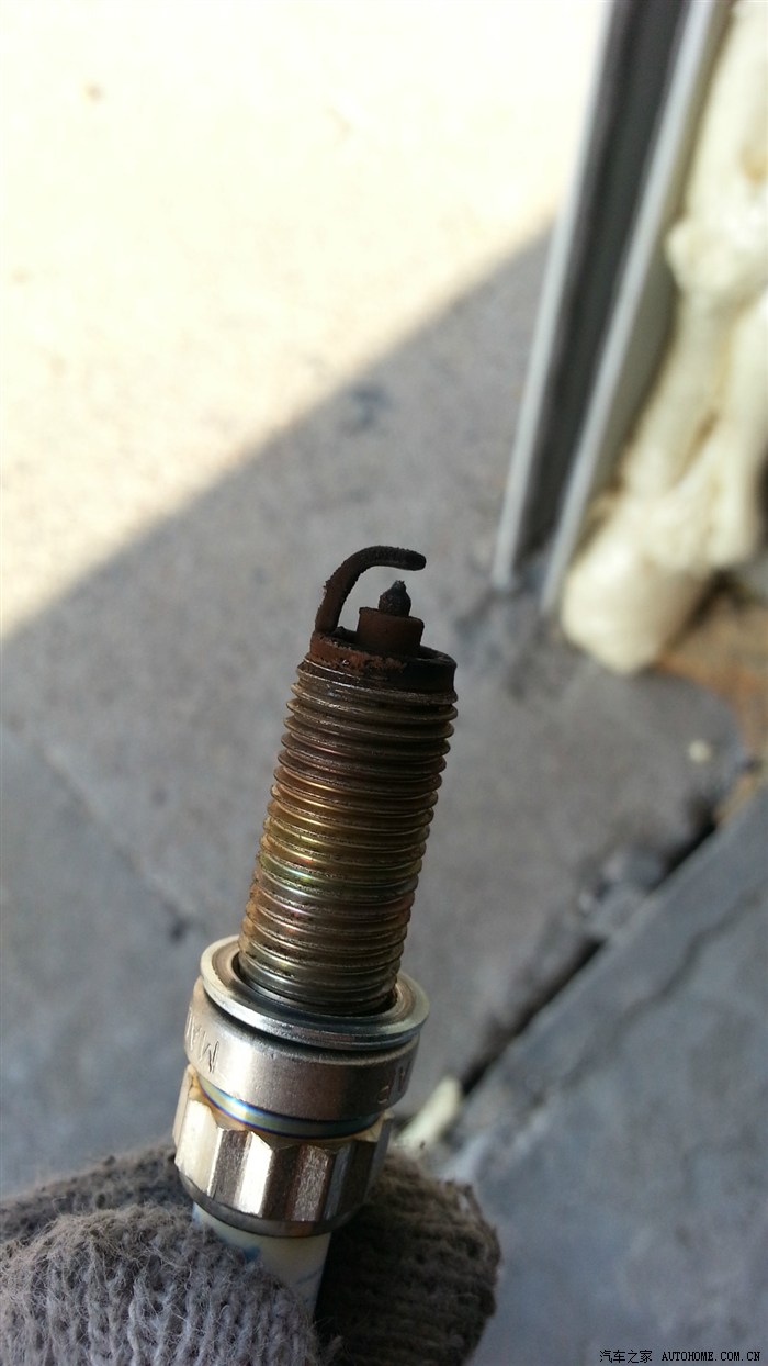

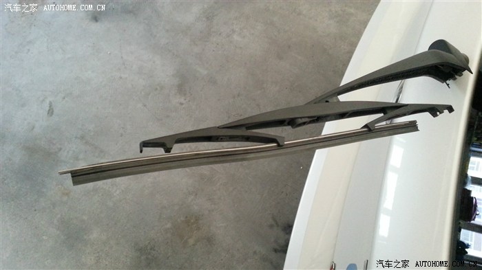

小1目前2.8万 km了,看了好多人的作业后,决定也清洗一下火花塞。。。洗完之后感觉不错哦

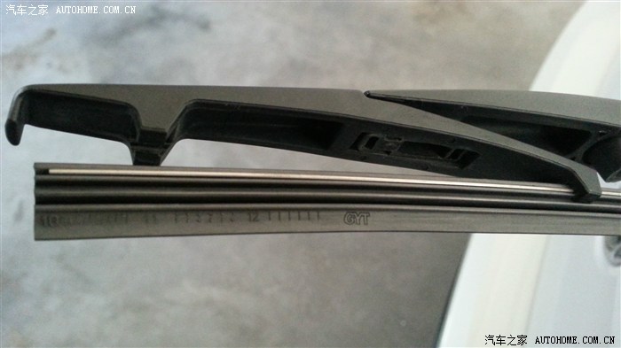

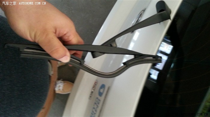

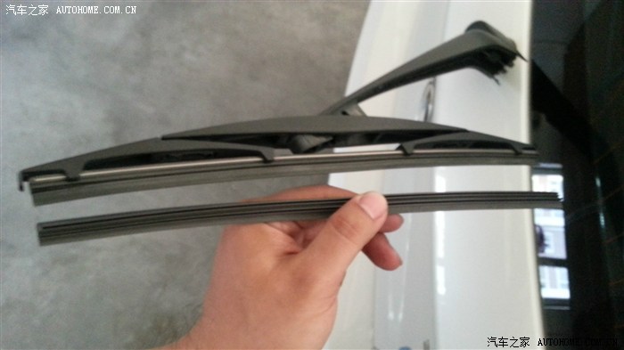

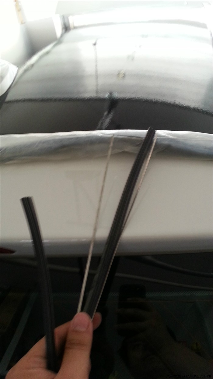

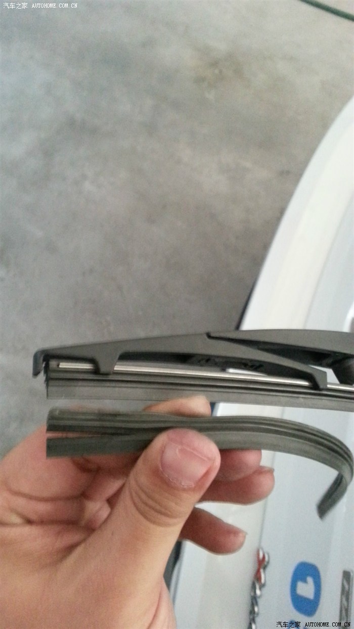

洗洗更健康。。。 后雨刮片也裂了。。顺道一起换了,,,使用的是我好几年前给wagon备用的胶条。
好像是14的  后雨刷长度30.5cm - 截面6mm 这是我当时买的信息,,,,用的是国雨的胶条,7块钱一个。

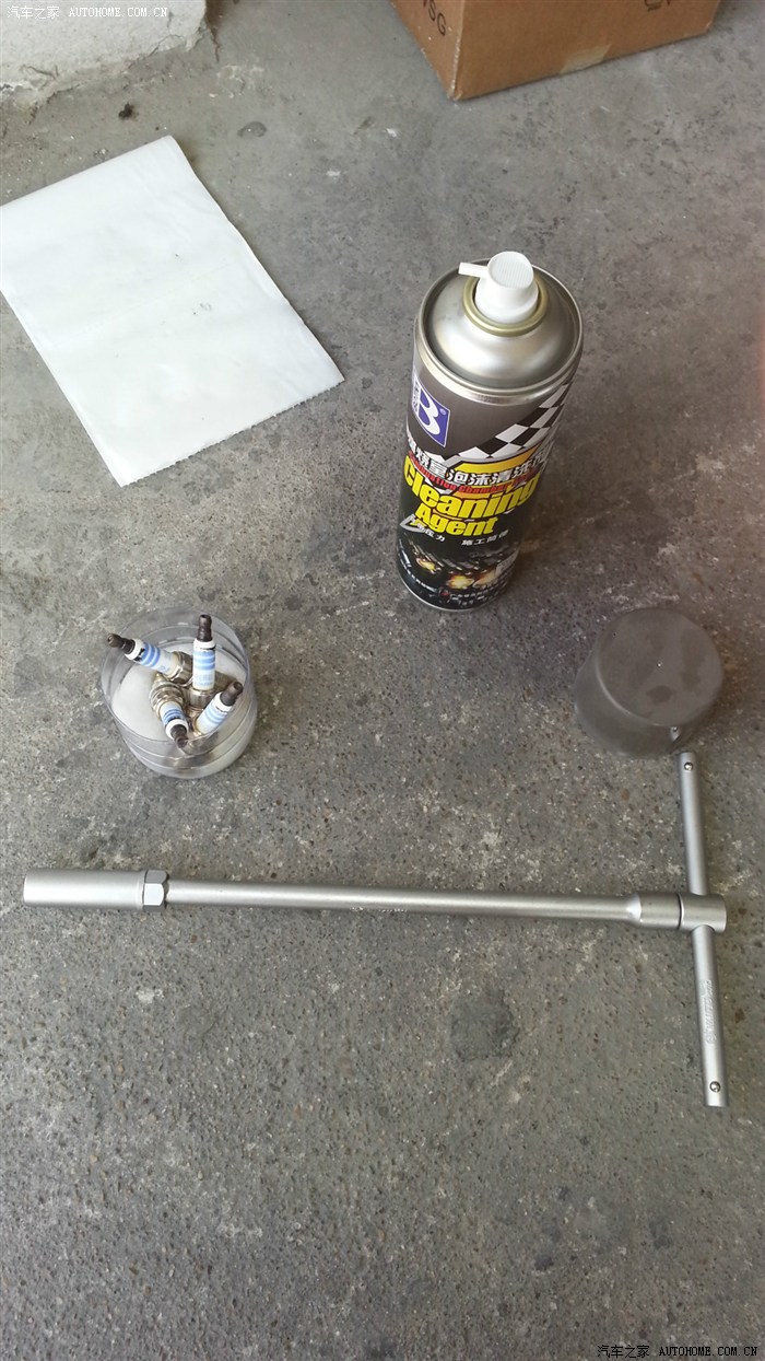

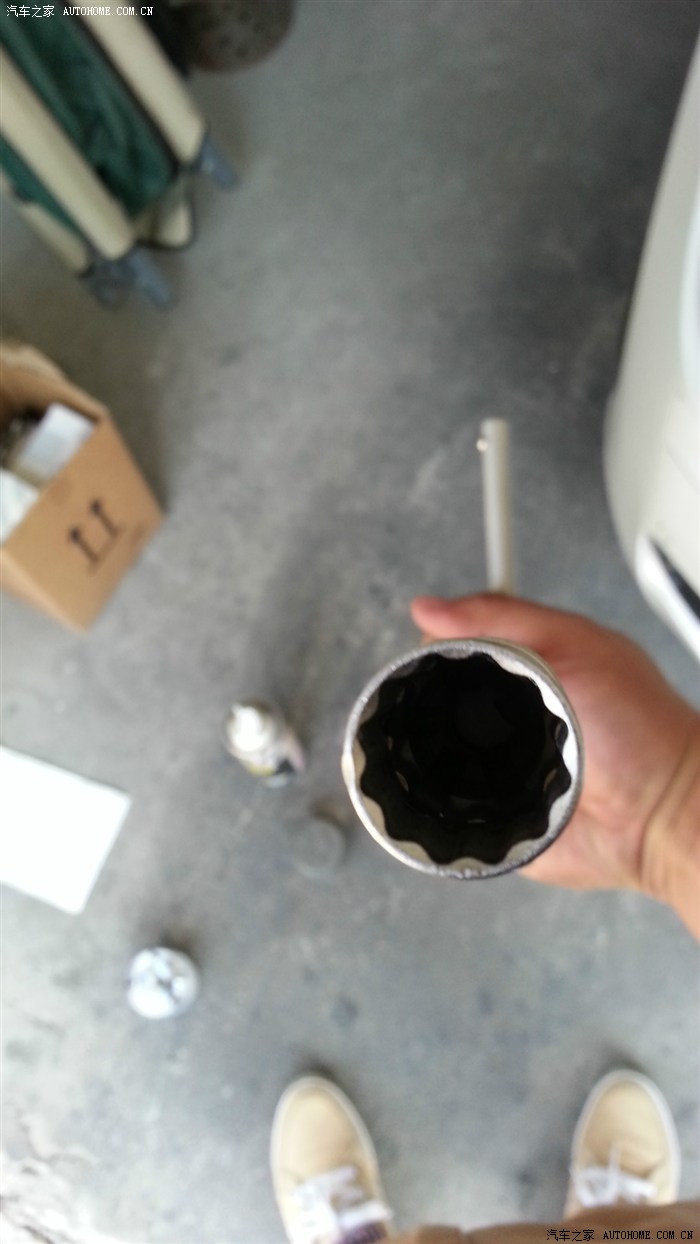

工具:使用的是14mm火花塞套筒 带弹片的  不需要磁力也可以把火花塞固定取出   还有拉杆和T扳手  费用50元
材料:后雨刷长度30.5cm - 截面6mm   国雨胶条。。。7元一个

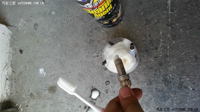

目的:通过清晰火花塞,清理积碳,达到更好的工作效率,,,延长更换火花塞的时间,,

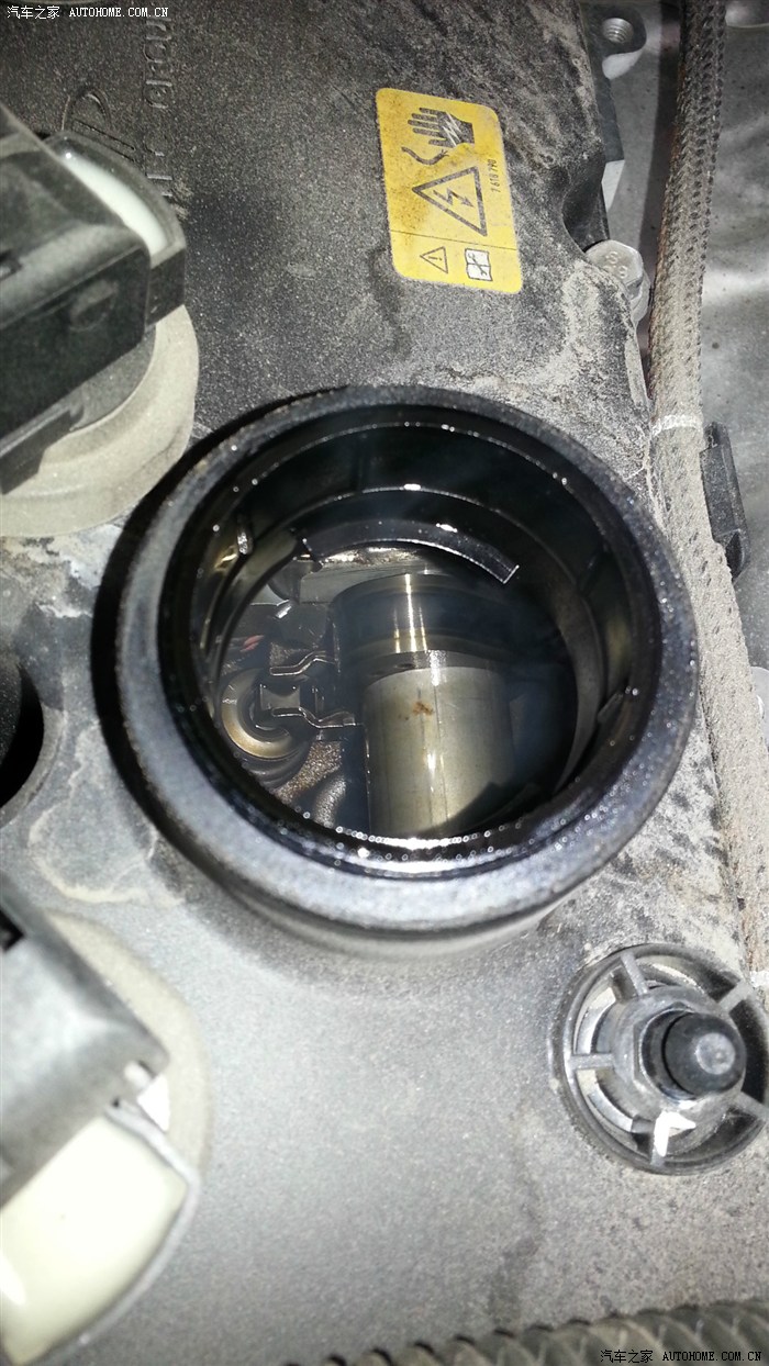

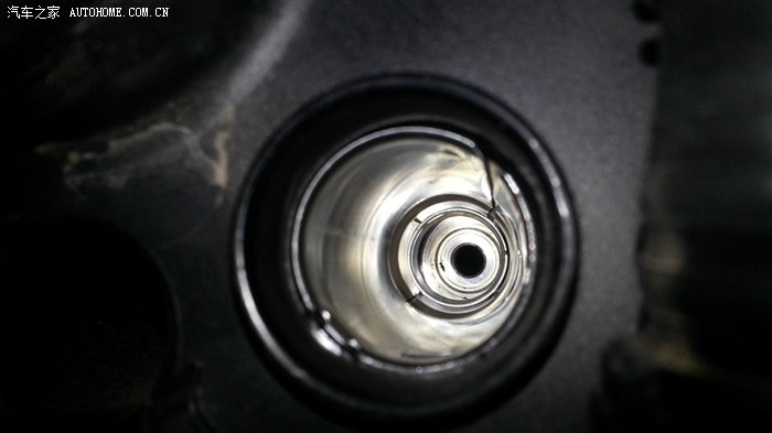

先来看看核桃尖。。。。
如果有内窥镜就从这里插进去。。。
