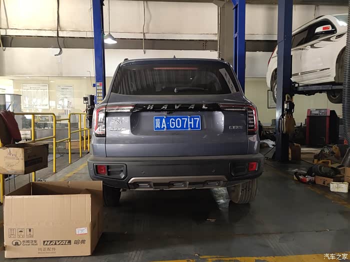

大狗已经进入维修工位,接下来要开始更换了
大狗进入维修位

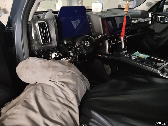

拆除过程还挺复杂的,首先要将左侧边的橡胶拉开,然后用小螺丝刀将各个卡扣一一拆开,小哥还是很细心的,进而将方向盘下侧盖板全部拆除,然后将方向盘各电路全部断开,各种螺丝一顿拧啊,方向盘拆除
认真工作的小哥
忽略维修小哥的行头
方向盘拆除过程
上图所示,方向盘已经拆除,讲真,有点心疼
拆的有点狠
拆的有点狠
拆除线路
好了,这一片已经空荡荡了,接下来就是将方向盘管柱总成全部拆除,之前我以为是更换一个类似管状的东西,后来询问得知,是总成,意思就是一整套,这也是万无一失的办法了吧,直接整套全换。
管柱总成
谜底揭开,一直响的“罪魁祸首”就是这个大家伙,还挺复杂的

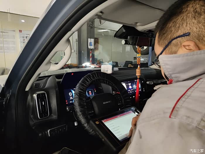

接下来就是匹配调试时间了,小哥告诉我,现在的车跟原来不一样了,原来以机械为主的时代,换完就可以直接走了,但是现在由于各种电子原件的增加,让更换配件多了一个匹配流程,这个就仿佛人体换器官,还需要匹配,小哥用电脑连接大狗,然后气囊匹配,车机匹配,还有一系列的各种操作全部在电脑上触控操作,反正就是各种匹配
调试匹配
