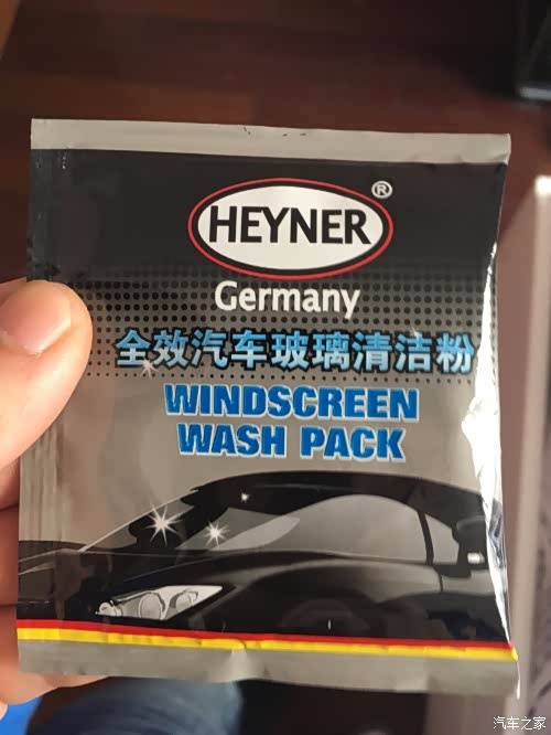

针对雨敌,拨水剂之类的残留:用一些专门的玻璃清洁剂清洁
这个是像茶包一样的东西,玻璃上打湿水,里面的包包沾一点水,然后在玻璃上一直大圈擦,最后用大量清水把玻璃上的白色粉末清除干净。这个东西的道理,我估计如同用混合了清洁剂的极细的碾磨剂在擦玻璃一样,玻璃不会有事儿,但是玻璃上的拨水剂之类的就会被差掉。
网上应该还有其他类似的产品,这个只是选项之一。

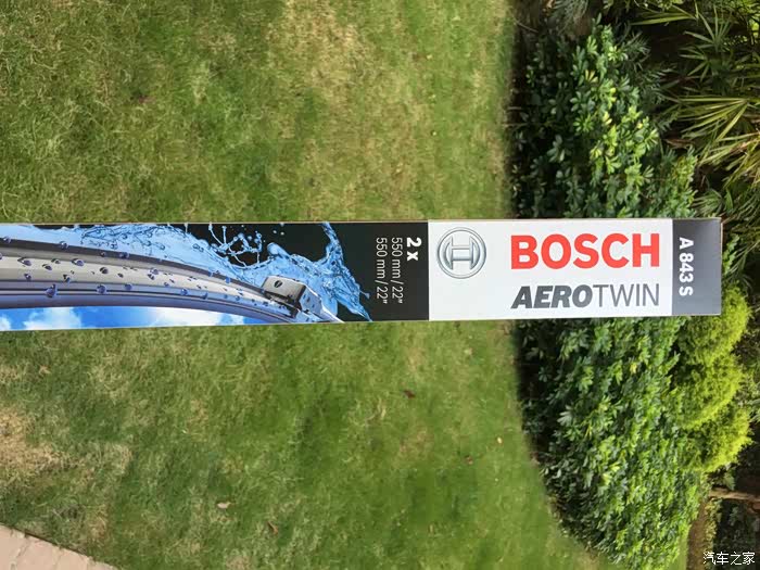

(博世终于出了新接口的雨刮)

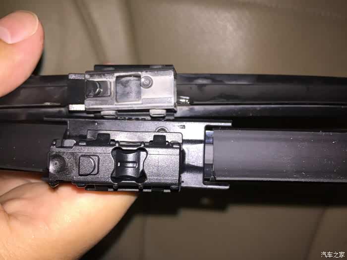

雨刮用久了之后会出现这种怎么刮都刮不干净的情况,买奔驰原厂的换大概SSSS价格是500左右,网上淘宝中宣称原厂件的你也不敢信是不是真的,所以买品牌厂的,放心些。1年多前雨刮异响的时候我买过博世的雨刮,博世网站上说是匹配的,但是装不上去,看下面的旧帖就知道了,前两天博世终于出了新的对的卡扣的了。
(新的卡扣的外包装)
(左边的是奔驰原厂的旧件,右边的是博世的新件)
刚拿到的时候还怕又装不上去,博世的雨刮接口看上去大了一大截,但是最后还是可以完好的装上去,反正博世的胶条,构件什么的看上去比奔驰原厂的都还要更好一些。

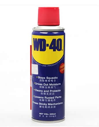

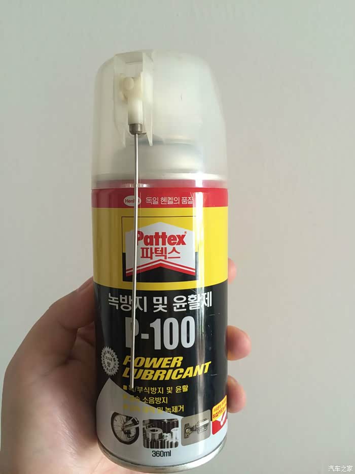

方案4:润滑雨刮机构
先直接上解决方法,这里要用到一种东西,超市应该都有卖的
(可以喷的万用润滑油,我用的是这个,是我以前买的,看不懂的可以可看下图就应该秒懂了。)
(这个超市基本都有卖的,不贵,而且这里只用一丁点,留下的可以喷喷家里门锁什么的,开门超安静,绝对不会吵醒家里LD,电子锁就算了!)

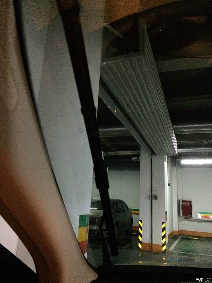

Step 1: 竖起雨刮
 (顺便讲下怎么竖起雨刮的方法,有人在问这个问题。)
具体方法是第一步打开驾驶侧车门,并保持开启状态
第二步,先点火,然后点一次雨刮,待雨刮上升到最高点的时候,迅速熄火,雨刮就停留在那里了

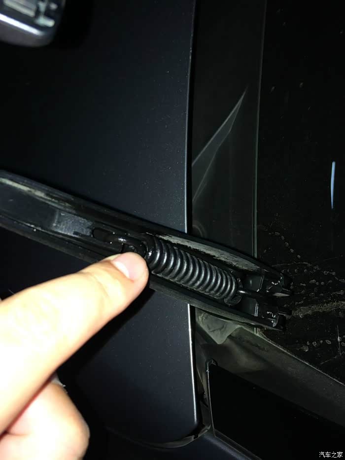

Step 2:找准位置喷一丁点润滑油
需要喷的位置1:雨刮内弹簧的上锚点(主副雨刮都要喷)
需要喷的位置2:雨刮内弹簧的下锚点(主副雨刮都要喷)
喷的时候只需要一点点,润润就行了,喷副雨刮的时候小心自己的皮带扣别把车漆刮了!
Step 3:喷完之后,略微等待一下。
       这里等待一下是因为这种润滑油都非常的清,流淌起来和水一样,所以如果你失手喷多了,可以等待一下,看它流出来了可以擦一擦,要不然玻璃上有润滑油,你玻璃想要刮干净就麻烦了。
