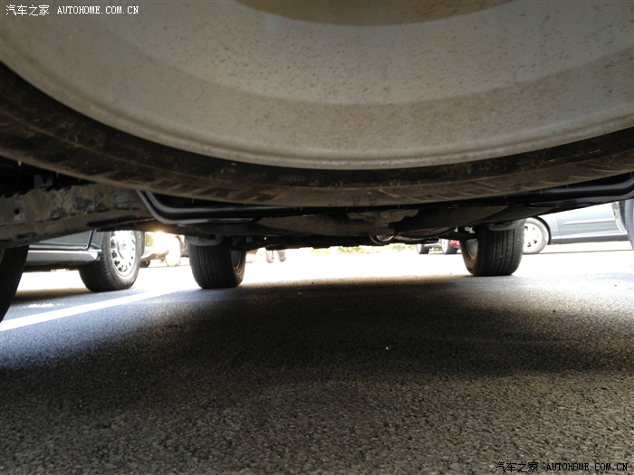

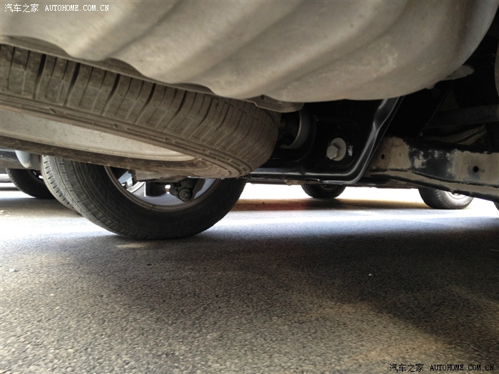

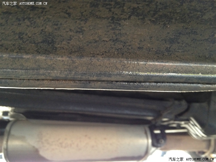

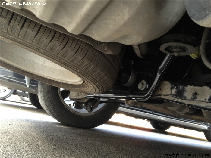

由于后桥托架是不容易损坏的东西,4S 没有备件,加上半轴也没有备件,所以就把车放在 4S 店等待定损和维修了。结果这次维修很快,5天后给我来电,告知可以取车了。取车的时候详细检查了维修的状况,还是比较满意的。上片片,由于用手机趴在地上随便拍的,角度和效果都欠缺,还请大家谅解。
1. 后桥托架已经更换。那个新的,干干净净的部分就是后桥托架了。
2. 检查油底壳以及排气管周边,看到似乎 4S 帮忙做了防锈处理,当时要求在花费不多的情况下做一次防锈处理。
这一块拍得太不清楚了,见谅!等后面从保险员那里拿到吊起来的照片再一起补上。
