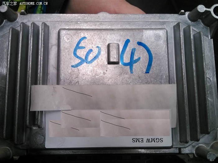

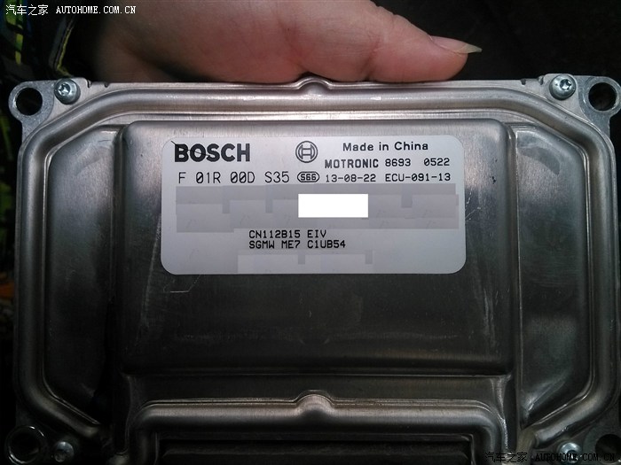

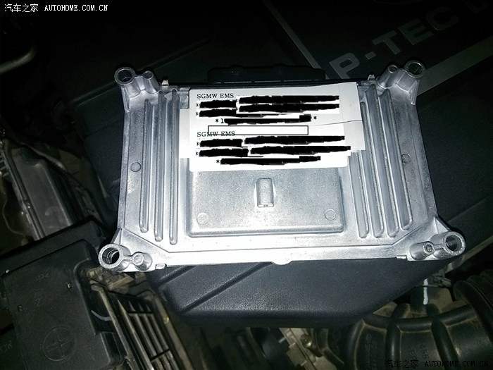

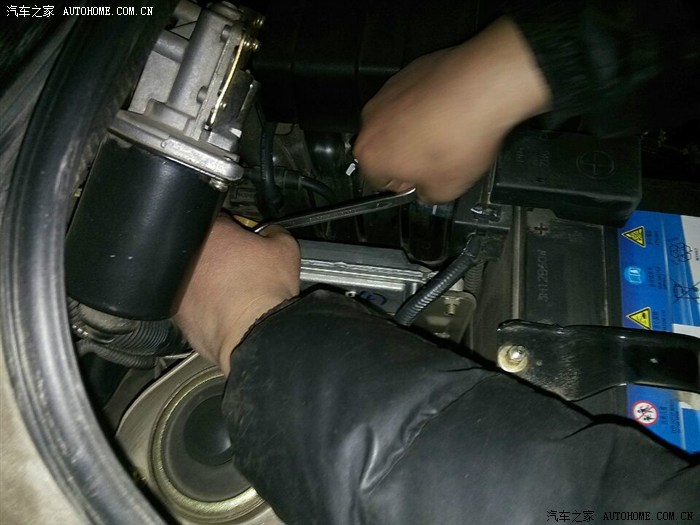

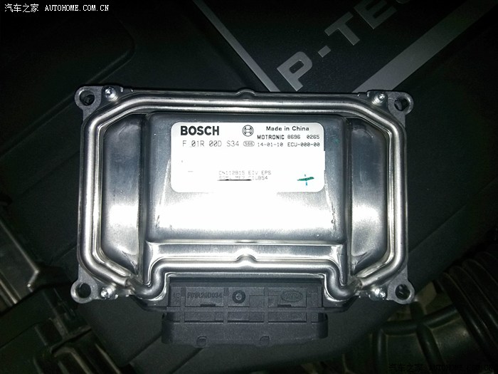

今天是2014年1月18日,我的车今天更换了ECU,之前4S常规检查了我的火花塞、缸线、喷油嘴,均无异常,最后我通过厂家400电话终于得到4S的回复是厂家给我发个新的ECU给我换,我是周四中午得到的消息,今天说ECU到了,我立即去换了,也不知道这个到底是不是厂家发来的,因为今天才周六,根据国内快递情况,估计这个速度只有顺丰可以,今天由于车不凉所以没试出来顿挫到底是否解决,这个问题将在今后持续更新,不过今天开有个明显的改善,首先是2-3挡提速比之前略有提升,感觉车不那么闷了,利索了一些,其次就是之前高速上5档80-90左右速度如果想超车跑到100感觉很费劲,110就更慢了,感觉超车很费力,今天换完ECU我觉得5档超车利索了不少,80开始加速,加到120比之前90加速到110还要快的多,这个绝对不是心理作用,最后还解决了一个问题就是之前5档80以上时候如果丢了油门停顿几秒再加油门会有顿挫,今天换了ECU后我在高速上试车发现这个现象消失了,由于我是下午4点多换的ECU,刚才8点多开车往回走,只停了4个多小时,车没有像早上那样凉透,所以刚才开车试不太出来,不过感觉貌似还有一点轻微的顿挫,请大家等待我周一早上的试车结果吧~

可以看出,我原车的ECU是2013.8.22生产的,新的是2014.1.10生产的,才8天哦,从型号的我只能看出新的是支持EPS的,其他的都看不出来~后续是否解决顿挫问题,请大家关注我的持续更新~
今天是2014年1月20日,今天是换了ECU后首次测试,今天早上上班和刚才下班,车均为凉车,测试了一下2档和3档的顿挫的确消失了,而且车提速比之前快了许多,让我多测试几天,每天更新哦~
今天是2014年1月22日,由于昨天家里网络有问题,所以没有更新,今天更新一下昨天的测试结果,昨天试了一下,同样早上和晚上都没有顿挫了,太好了,今天的测试更新晚上更新~
