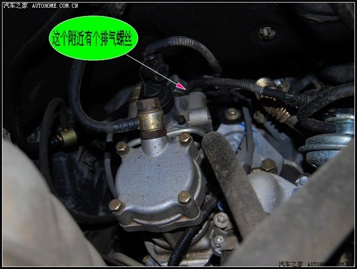

如果更换柴油滤芯、油箱里的油跑空了,都需要进行手工排气。柴油的车如果不排气的话打不着车的。大家可千万别将爱车跑没油了。
高压泵附近有个排气螺丝,将螺丝松开后,来回捏手油泵管路里的气就会拍出来,直到气口没有气泡冒出就可以了。嘿嘿这招也是我今天刚刚学到的。
