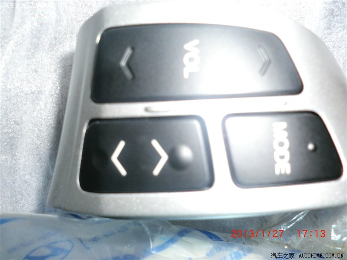

看了很多车有改装方向盘按键,心里痒得慌啊,于是狠下心,购了 一套,回来自己加,不多说了,上图

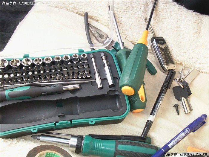

先晒晒拆装工具吧,一整套的哦

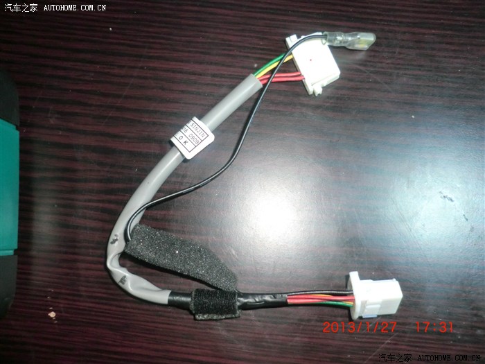

上主角

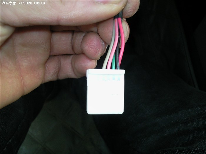

因为车是低配的,要改线路,所以先从线束卡是动手吧
看了很多车友抽线的方法,太复杂,并且影响卡子的美观,嘿嘿,我就有个好方法
不就是想把线头上的蹄片压下去就能把先抽出来的嘛,好办....找把锥子,用锥子尖头 按照线 的背影 在卡子上找好位置,插下去,线头上的金属弹片 就被锥子压下去了,自然而然的 现就很轻松的就抽出来了,怎么样,简单吧,还不费力,还保持了原样,一顿折腾之后,据成下面这样了
把上面的线挪到下排,再把 第一排 左数第一根 与绿线 并和,我是找了热宿管 对线数 进行包扎的,这样既保证了美观,线又不容易吐罗

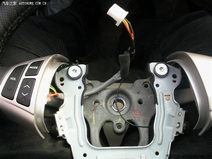

我现在才发现 其实把方向盘去了,那个游丝 顾不固定都一样,错了可以照着上面的方法 自己调教,很简单,不必用胶带固定,因为还要拆 外面的壳,所以 根本固定不好
换上 按键了
游丝那里的线束也的改,两边必须要一直
方法和原来的一样,用 锥子,包热缩管

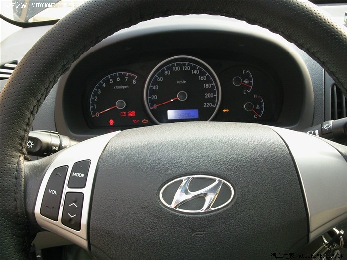

一顿整改,上车归位
开钥匙,自检正常
开 CD,按键正常,原CD按键也正常,开小灯LED正常... ok,完成
整体还是不错的
