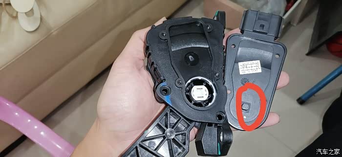

螺丝2个 螺帽1个 就可以卸载油门踏板
翻个面看看
红圈小丁丁是不能动的,固定式,不是以前的滑动电阻形式。(4个螺丝可以稍微活动调整,范围特小)
一拆到底,内六角可见白色O圈带2块小强磁,油门踏板改霍尔感应了(对,就和你家2轮电动车电门一样的……升级版,双磁感应计算)
