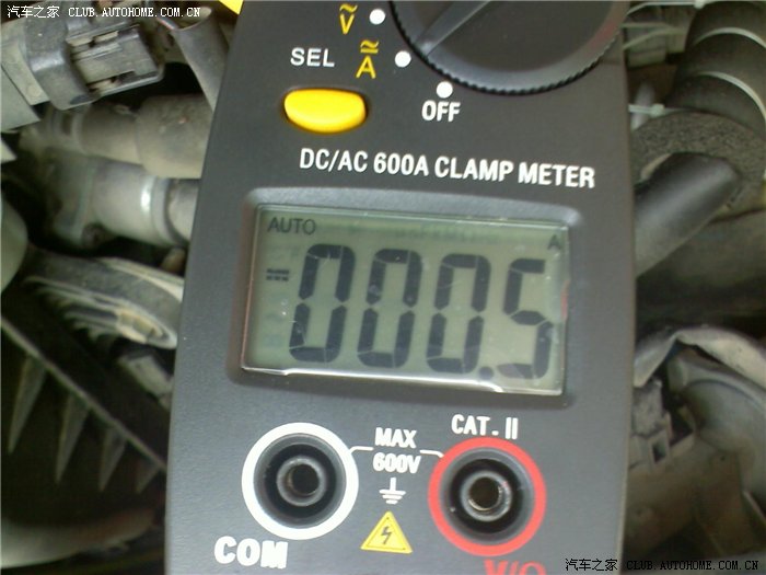

今天为了找出耗电原因特意找来电流表进行检测,此图为钥匙关掉时的电流,可见汽车还有微弱的检测电流,这个一般是遥控中控的使用电流。

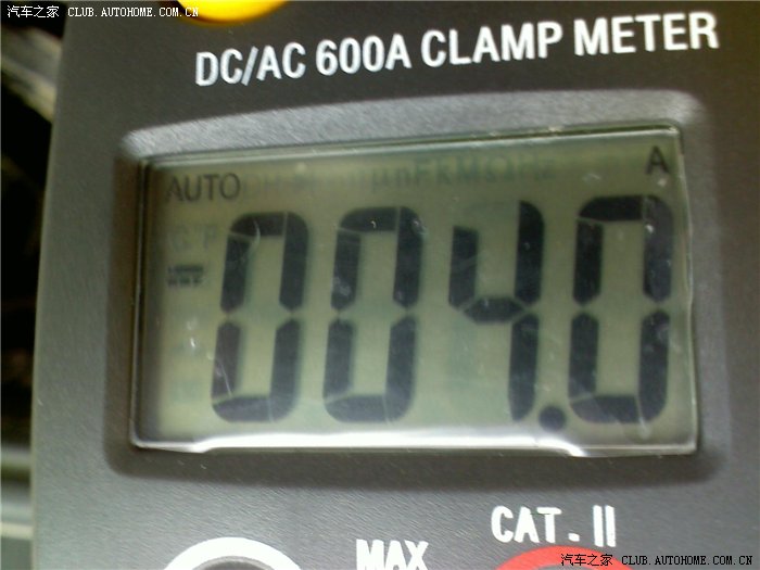

此图为钥匙全部打开,没有发动情况下静态电流,竟然有4A的电流,真是吓人啊,由于我的车出厂是08年2月份的,蓄电池至今已经两年半了,电池容量在这样的情况下估计能坚持5-6个小时也算很不错了(森雅新蓄电池是40AH的,正常情况可以坚持10个小时以上)。
