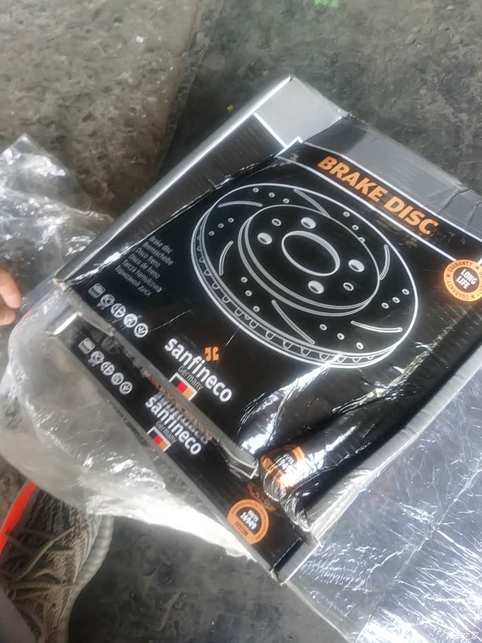

自己发现后刹车片极限了,刹车盘不太好,车床修复了下,一边太薄了,减速刹车咯噔咯噔响,我以为是减速箱轴承坏了,升降机关闭防滑系统,慢踩油门和刹车反复试,好像是轮胎附近,修车以为刹车片匹配间隙问题。
后来我买了刹车消音膏和销子润滑三件套,没用上,修车的说可能刹车盘也要换,又同时考虑是不是刹车盘太薄,液压杆力度不够不均匀,共振了,然后360买的一对,担心不匹配,老板忙,自己上手拆了大半,安上去,完美

刹车盘有小标签贴着左右之分,修车的上上去没注意,我提醒了,换回来了。
360一对买的刹车盘带划线打孔的。
