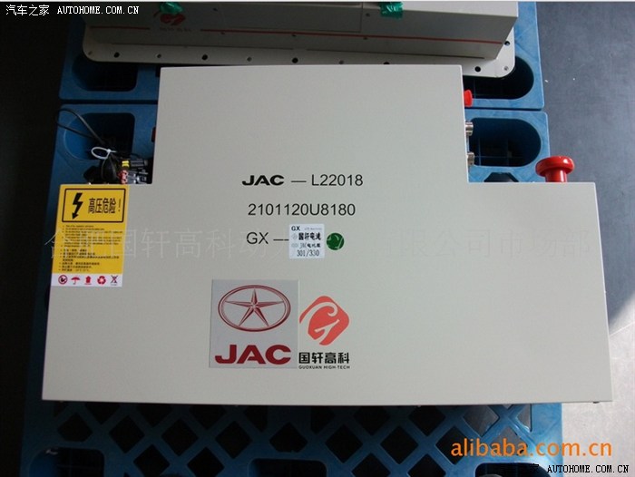

下面这个是国轩给同悦EV供货的电池组
没有看到实物,所以无法研究出整套电池的更多信息。
