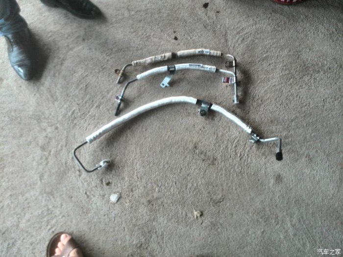

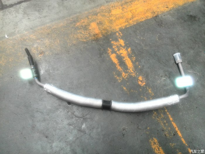

   一、换助力油管改善了嗡嗡响,咣咣响之外  13款以后的车主跳过这一步
   第三代低压油管,光溜溜的,没有地方可以固定。第四代改进了

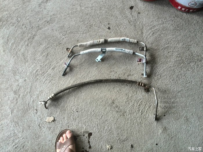

 从上至下依次为:第三代低压油管、第四代低压油管、第二代高压油管。请自动过滤本人的脚
  从上至下依次为、第三代低油油管、第四代低压油管、第四代高压油管。
     换完之后发现第三代和第四代只是升级了一项,第四个有好几个螺丝孔安装位,可以更好的固定在底盘上,功能没有任何提升,还有一个,只换低压油管就行了,高压油管第二代的就OK了,第四代的更好固定而已

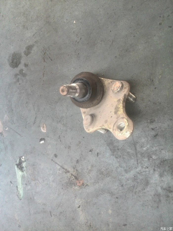

   二、换下摆臂球头减轻异响。老款GX7李舒服有这些舒适性球头上减配了。这个是可以索赔的,不过我是花钱换RAV4的球头,寿命更长点,球头是损耗品,用多长时间除了看人品,还要看路况和驾驶习惯,换这个不会提升舒适性,好一点的就是使用寿命会长点,不知道对北方车友冬天有没有帮助

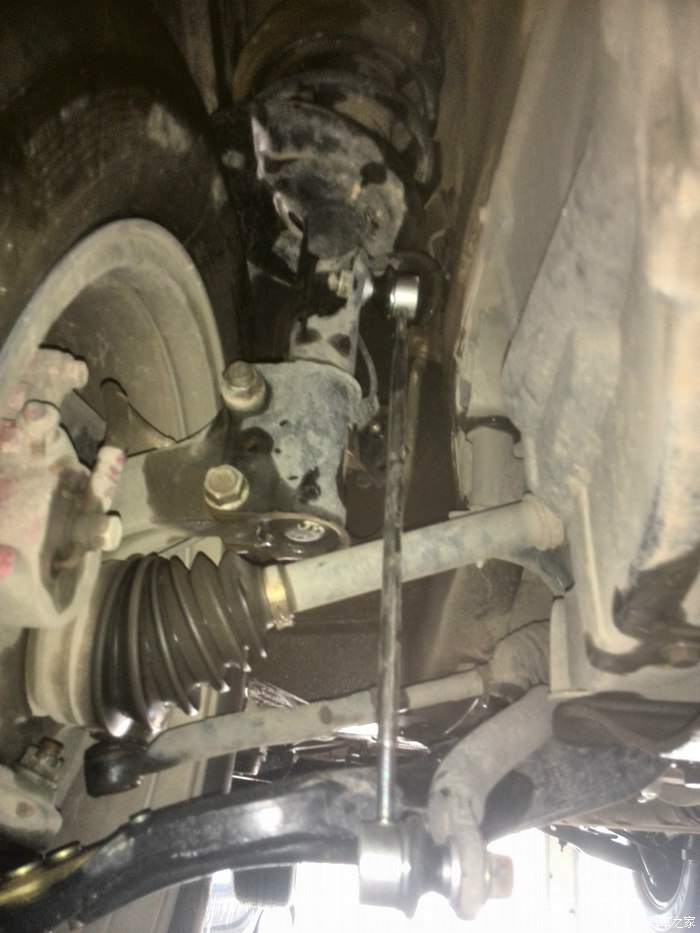

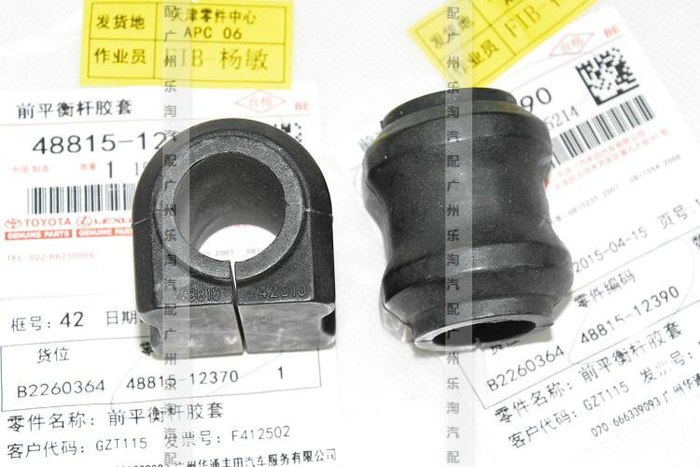

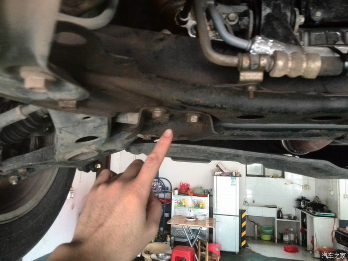

   三、换RAV4平衡杆胶套,异响没解决  但是过减速带感觉更高级了  某宝25元一个
  手指的方向就是左右两个胶套的位置

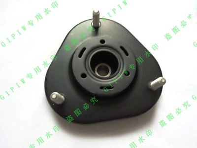

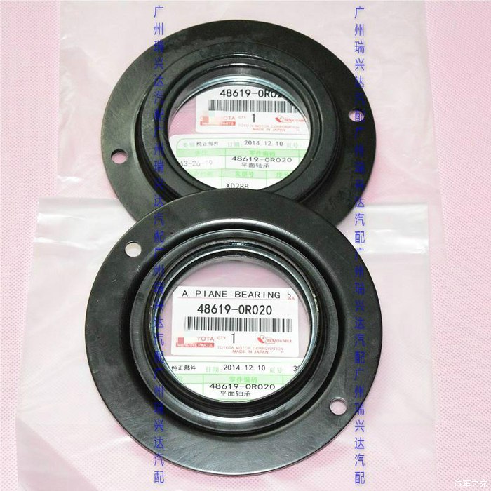

   四、换RAV4顶胶+顶胶轴承 异响依旧  底盘过坑更有韧性了,舒适感提升
  RAV4顶胶加轴承会垫高0.5CM 前轮

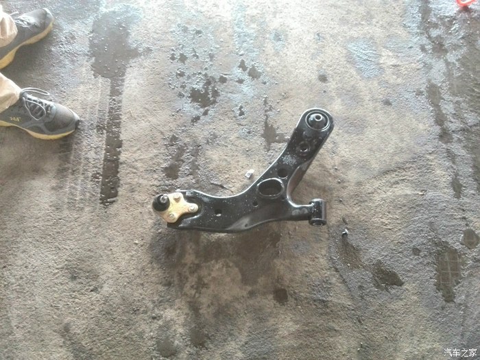

   五、换下摆臂,异响依旧,无任何改善,原车的质量没问题  这里的钱算是捐给马云了,这个最后考虑换,解决异响就可以不换

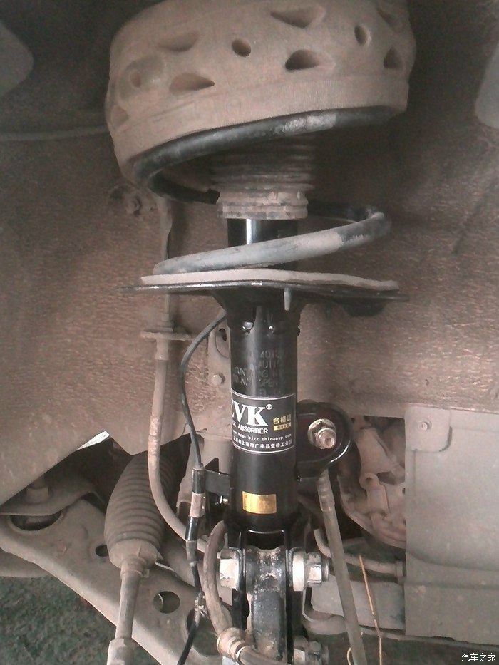

 六、换前减震一对           异响没解决,但是过坑进一步优化了,算是不错的改装,200出头一对,比原车效果好,不响的也可以改装  低端的EVK GIP(都比原车好哦)  还有澳州的XXX    高端的有KYB的(不追求极端的人不要考虑,太贵)

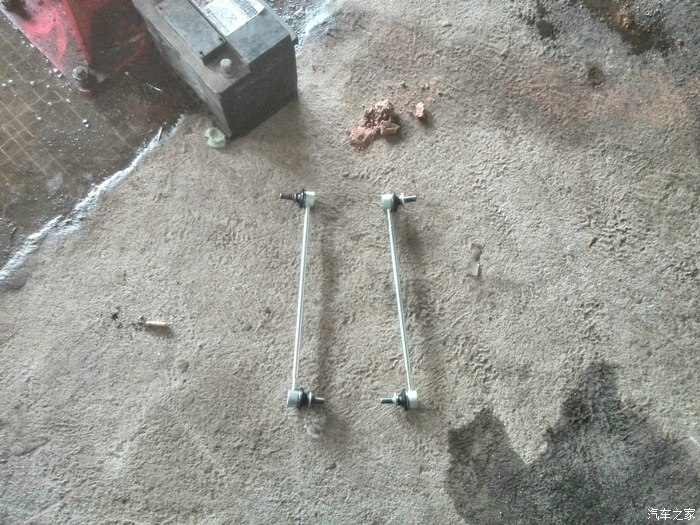

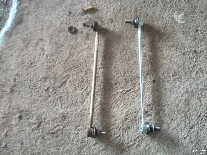

 七、换前平衡杆拉杆球头,完美解决(80两个包邮)
  马云家淘的一对新货
  新旧对比,原车的更粗,但新款的做工更好,胶套已经损坏,异响的根源。前面的都白换了

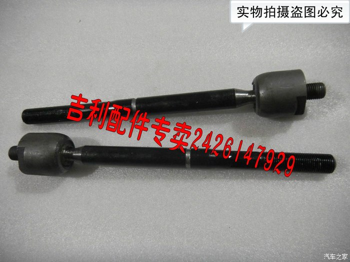

  八、 如果打方向有异响的话(不是左右打死,是打方向过程中响),可能要换方向机内外球头,这是我下一步要优化的
   12款GX7各个方面的球头真的很差,花不了多少钱。我艹。现在开车就是爽,没有异响。
