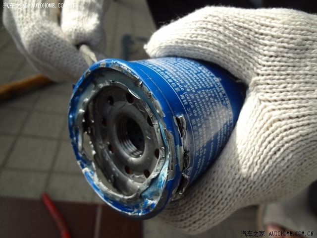

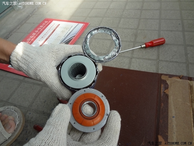

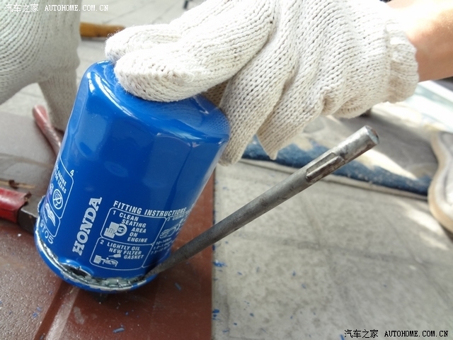

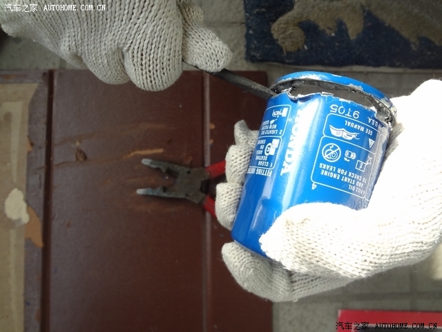

俺查了很多资料,研究了机滤构造图,还没有完全明白。只好……强拆!
改锥+榔头
部件齐全,跟网上的设计图纸一样。
