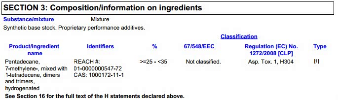

之前发过一篇关于各类美孚1号PAO含量的讨论贴子,很多车友表示希望能整理一篇关于嘉实多的,趁着这两天晚上的时间,查询了嘉实多极护系列产品的化学品安全技术说明书,在此列出来供广大车友对比参考,本人并不是学材料出身,英文水平也一般般,如果错误还望不吝指教。
嘉实多官方网站有化学品安全技术说明书,网页链接:http://msdspds.castrol.com/msdspds/msdspds.nsf/CastrolHomePage?OpenFormang=CN,主要列出的是有害物质清单。本帖查询日期均为2016年10月10日,主要查询对比国行、马来西亚、美国、日本和德国的极护(EDGE)系列产品。

由于嘉实多产品线实在过于丰富,这次以国家为划分,以中国为主,其他如德国、日本、美国、马来西亚,只列主要产品。标号从公认最好的0W开始,依次为0W-20、0W-30、0W-40、5W-20、5W-30、5W-40。
【中国】
按国家查询,中国地区能查询到的产品居然有50项,很多都不是常见的,非常繁琐,有的标注(CN),有的标注(EU),字面理解一个是中国版,一个是欧盟版,想不通为什么在中国区域能查到欧盟版的数据。这里尽量列出市面上能看到的极护产品数据。

【德国】EDGE 0W-30 (EU),1000172-11-1,含量25%-35%。

如果单看PAO含量,最值得购买的显然是0W版,这其中尤其以中国这几个版本最为突出:
——EDGE Professional A3 0W-30(EU),PAO含量50%-75%;
——EDGE Professional BMW LL01 0W-40 (CN),PAO含量50%-100%;
——EDGE Professional A3 0W-40 (CN),PAO含量50%-75%。
最后,还是那句话,大品牌全合成最厉害的地方,在于用更低的成本做出更好的效果,以实际效果为准,论坛里就有车友反映美版美孚040普通版比FS版好用。
