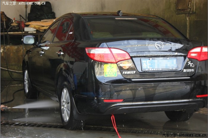

一早起来,去之前先洗了下车,让师傅把底盘冲了一下。

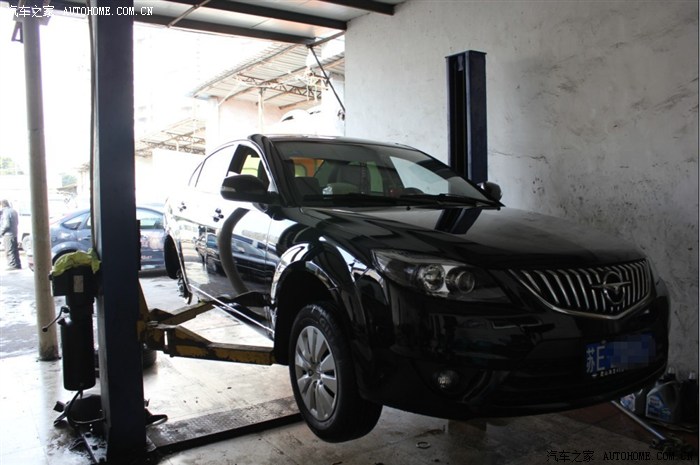

上架,卸脚。

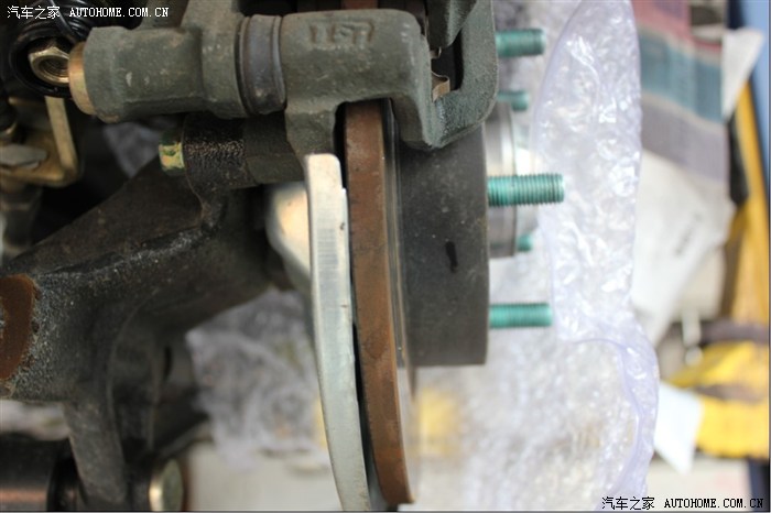

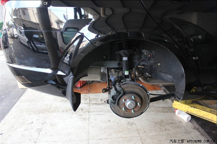

我的空脚丫子,师傅说,刹车片质量部咋的才有痕迹。

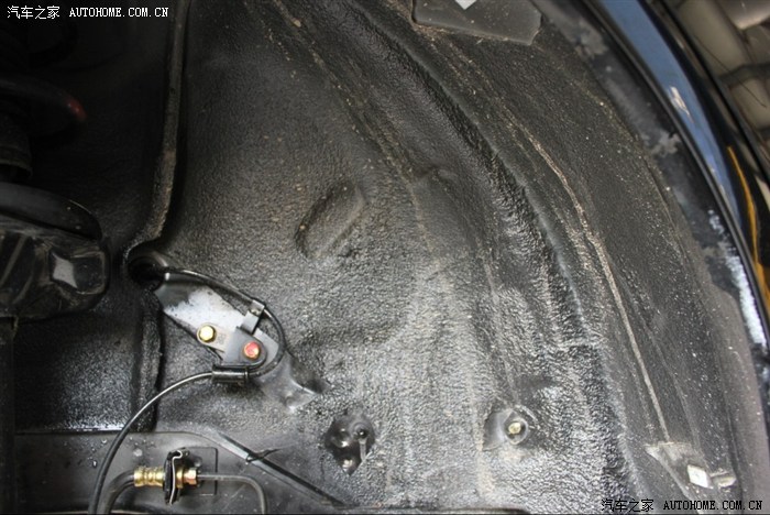

翼子板原厂也喷的装甲。

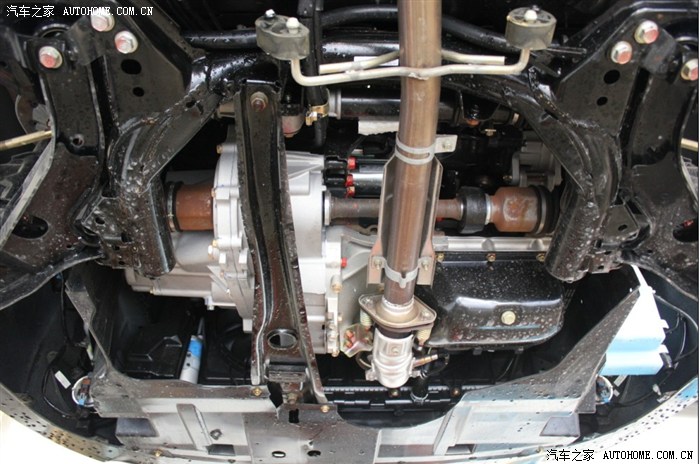

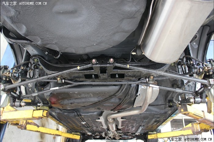

干净的底盘和传说中的独立悬挂,原厂底盘都喷有装甲。部分地方没喷到。

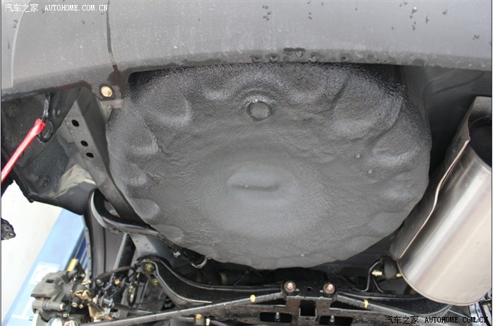

放轮胎的下面原厂也喷的。

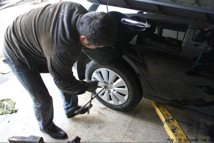

卸大脚啊,谢大脚,哈哈

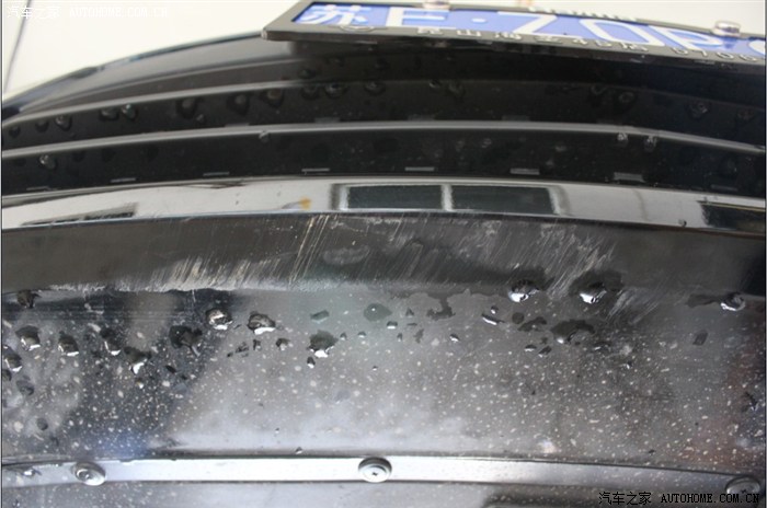

架空才发现,早上洗车,上坡时前面刮了一下。。。。。。。

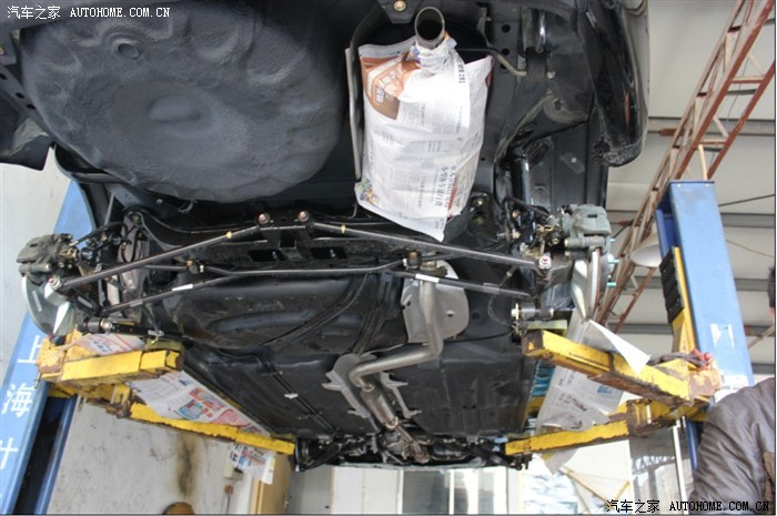

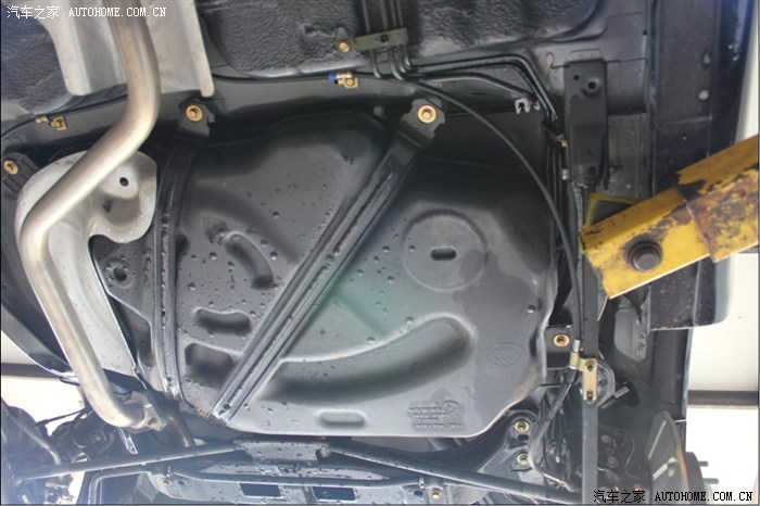

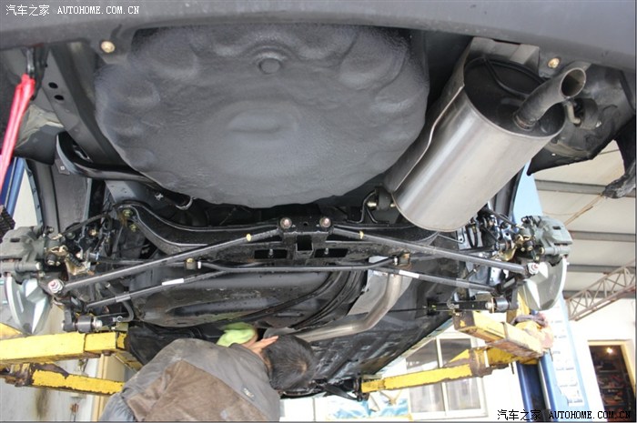

车辆油箱,没喷装甲。

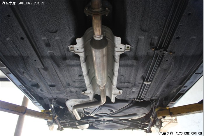

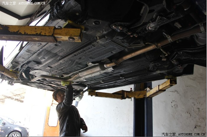

原厂喷的装甲底盘,看着蛮干净的。
发动机心脏,呵呵,一会装护板喽。

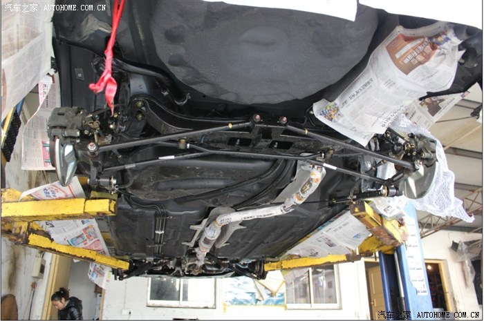

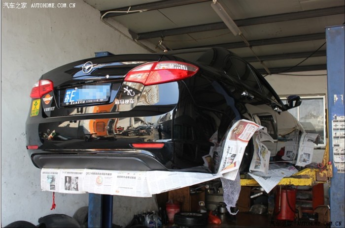

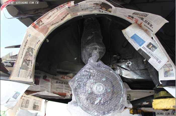

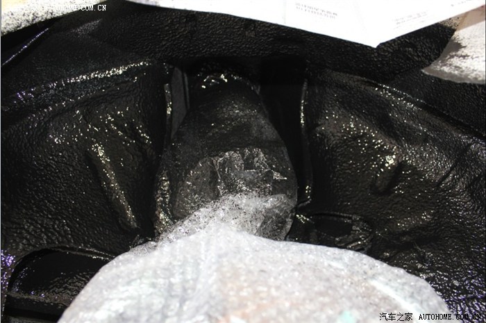

包裹中。。。。。
侧面防护。。。。。
悬挂防护。。。。。。

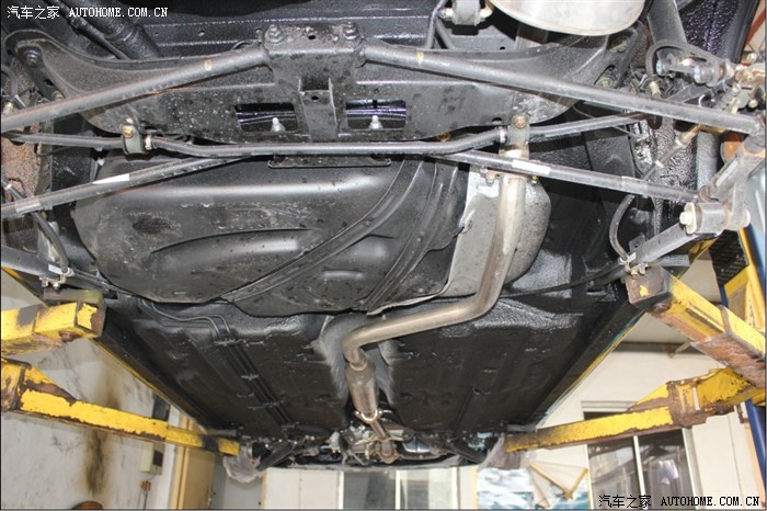

保护基本到位。。。。。。

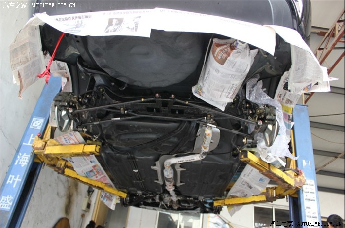

底盘保护中。。。。。。。

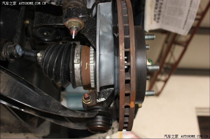

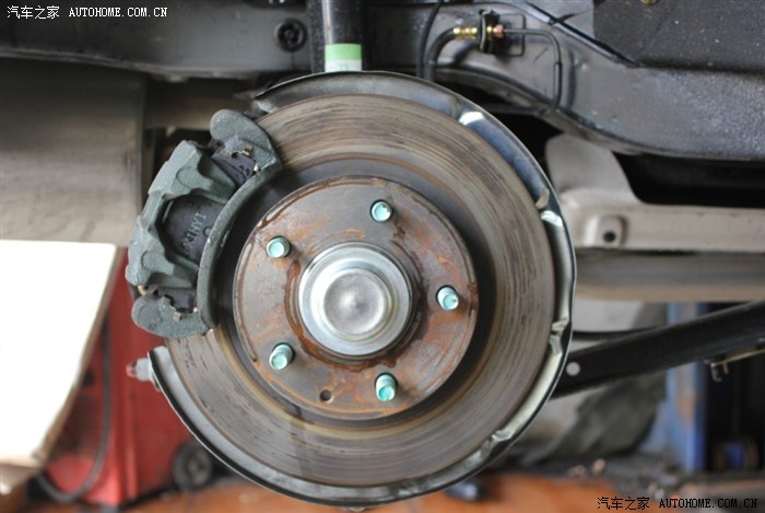

大脚卸了下来发现前轮是通风盘碟刹。
后轮是碟刹。

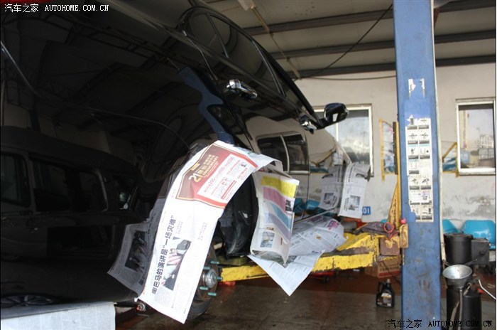

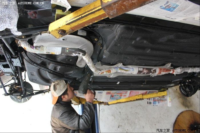

忙完报纸包装底盘还有地方未干,师傅帮我用哄枪哄一哄。

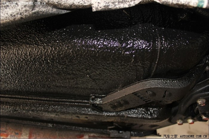

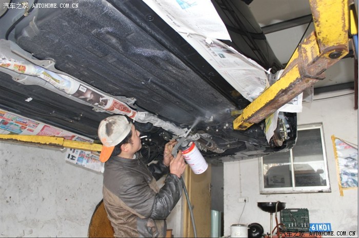

终于开始喷了。。。。。。我买的雷遁大瓶2L装,结果喷头的把手碍事,关不住,空压机一接就喷,后来我就在空压机那开关空压机。。。。。。
一瓶的效果,不大。。。。
4瓶的效果。。。。厚实。。。。。

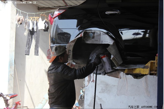

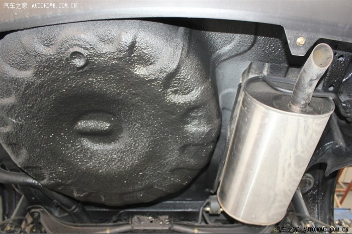

翼子板喷涂。。。。。前后2个轮子各一瓶。
喷好的效果,相机可能看不出,实际很厚实。。。。。

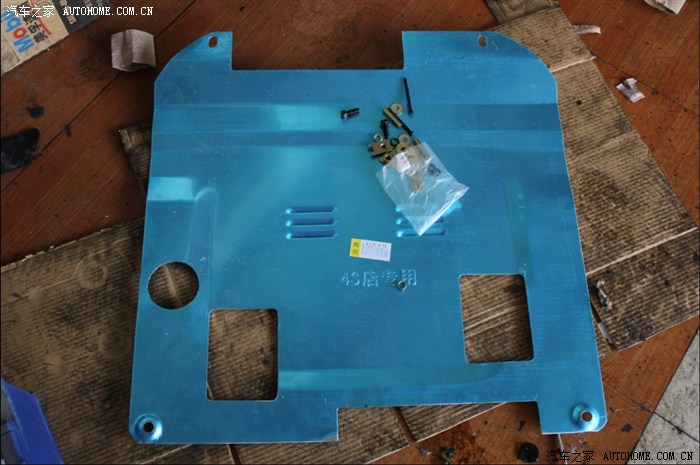

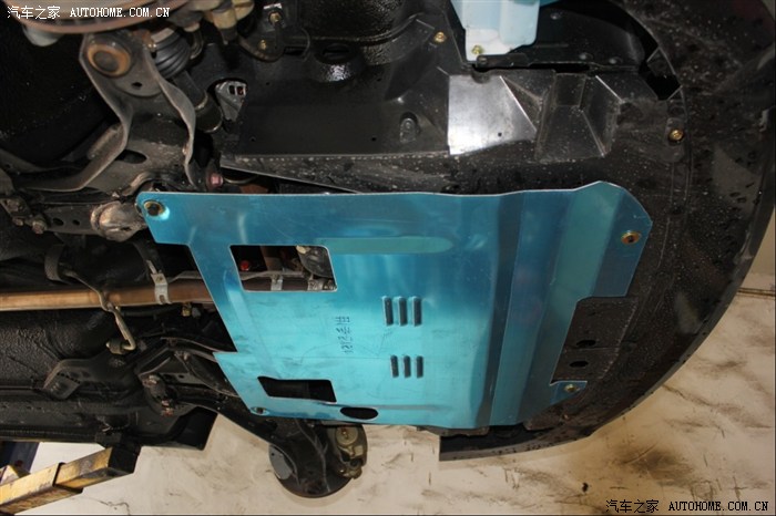

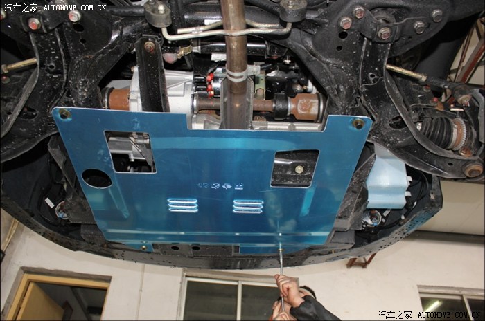

准备装护板。
淘宝上买的,大小、螺丝孔刚刚好。
挺好的,师傅说薄膜不需要揭掉,我就没弄。其他的就是哪拆下来的就装哪去。
       我买的底盘装甲是雷遁AC橡胶型,对于部分喷出来的地方,比如说车体、轮胎,上面有喷到的地方不要急,用一点汽油擦一下就没了,这是我的经历供大家参考。冬天喷底盘装甲不建议用自喷型的,效果没有用空压机喷的效果好。
