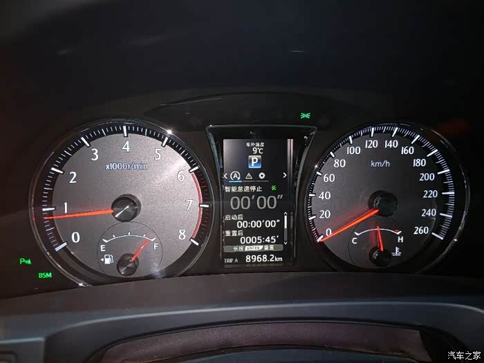

就是这辆2.0T发动机的皇冠轿车。
亮了发动机故障灯,并且急加速有噪音。
平常喜欢开运动模式驾驶车辆,跑了2万多公里后轮轮胎都快该换啦。
