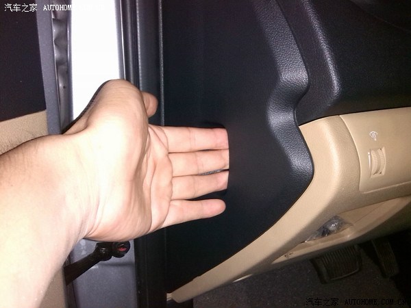

打开车门,从驾驶位左侧用手扣开盖板

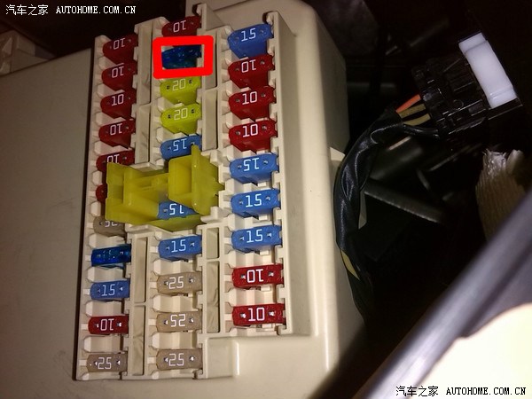

打开后可以看到里面的保险丝盒,整齐地陈列着保险丝。
在刚才扣开的盖板后面,会详细说明各个保险丝连着哪些电器。点烟器的保险丝就是红圈那里。

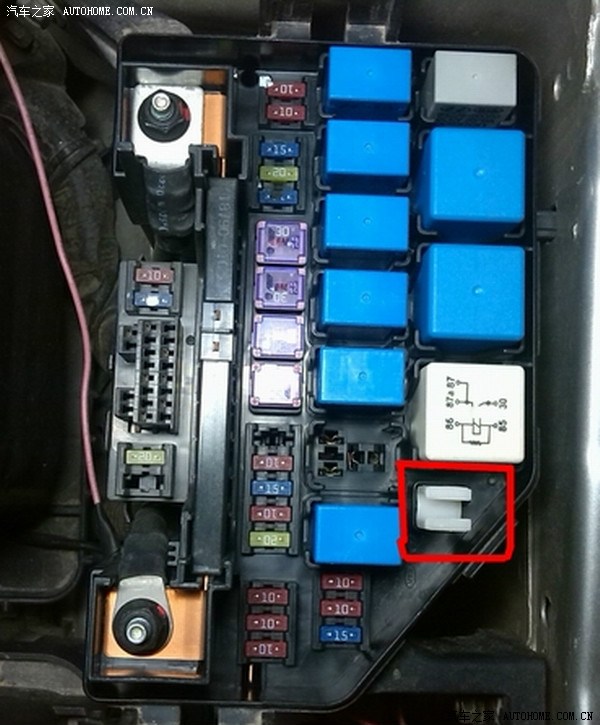

打开引擎盖,从引擎仓的保险丝盒里取出保险丝专业拔钳(红色框内所示)。
用拔钳拔出坏的保险丝。

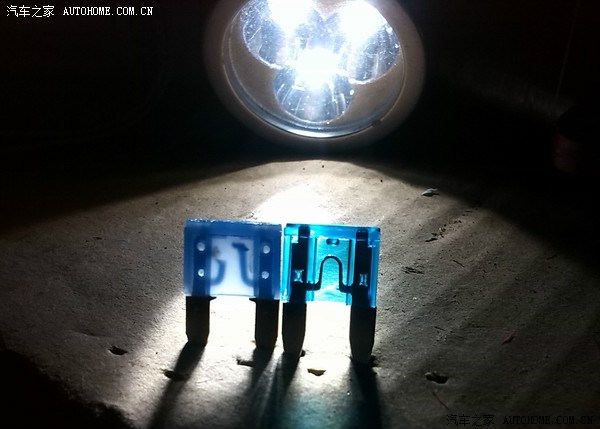

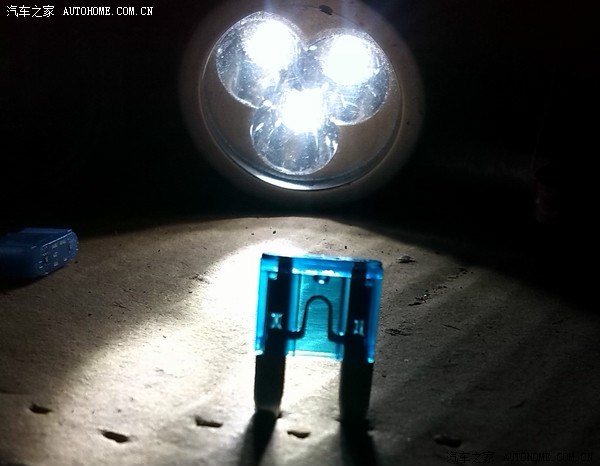

准备换上新的保险丝。

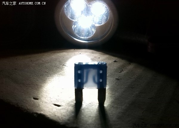

好与坏的 保险丝。哪个坏的?可以看出吗?哈哈左边的啊,烧断丝了。

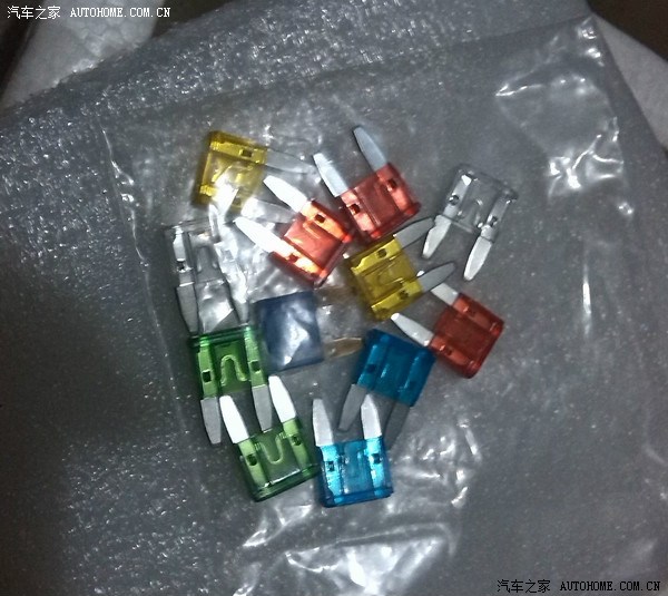

某宝买的保险丝,0.5元一个。买了一些备用。
