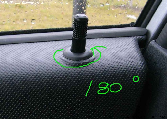

       因为存在门销异响故障,以前看过别人的处理方法,自己也动手研究过,今天拆下车门算是有点明白了,那个衬套下面是一个分裂的喇叭口,长短脚设计,有一定倾角,转动一定角度能够增强与门销的阻力,我试着转动180度,最后车门装好后成功消音。
