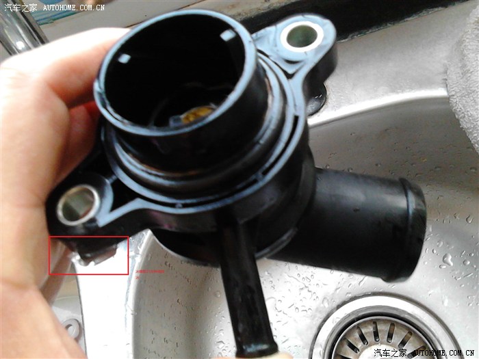

            拿着拆下来的节温器看了半天也看不出所以然,索性放到锅里煮吧。什么借着膨胀或冷缩来开启、关掉空气、气体或液体的流动。先试试我的节温器(坏节温器)能不能打开。先把水煮开了,捞起来看看
           好,中间的东西凸起来了,这就是传说中的节温器打开的状态么?
         那试一下。
     从里面灌热水,立正后,从另一个口出来了。看来节温器是打开了。能开启。
      那能遇冷关闭么? 咱这也没什么条件,直接放冰箱里冻了15分钟。
    从图里能看见有冰渣渣。
    接自来水,从下面那个大孔流下去了。流下去的图没照。其实我照了,传的时候在手机上找不见了。
    这的看来是不是确定这个节温器是坏的?    别的网友测什么节温器开启度的,水温多少开启,我这没条件也就不清楚了。
     结论,节温器能正常打开,但不能正常闭合。
     最后确定一个事,是不是节温器打开的时候,从那个侧面的小细管进防冻液,然后开始大循环直至正常工作呢???
