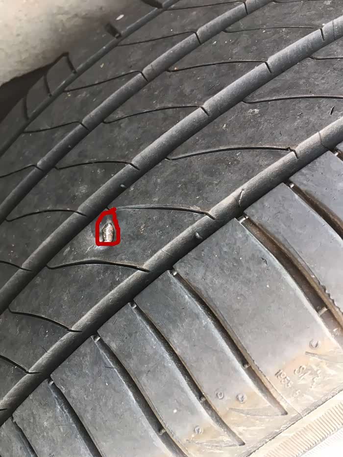

终于发现了扎钉异物,乍一看像是石子,心里面还嘀咕刚换才9个月的米胖子轮胎难道是假的,一颗石子居然能扎破胎.

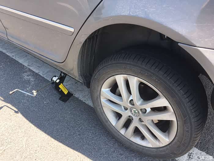

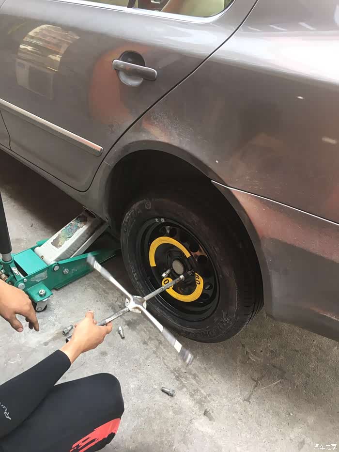

先用随车携带的千斤顶顶起.
专用工具拔出螺丝帽

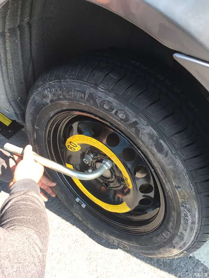

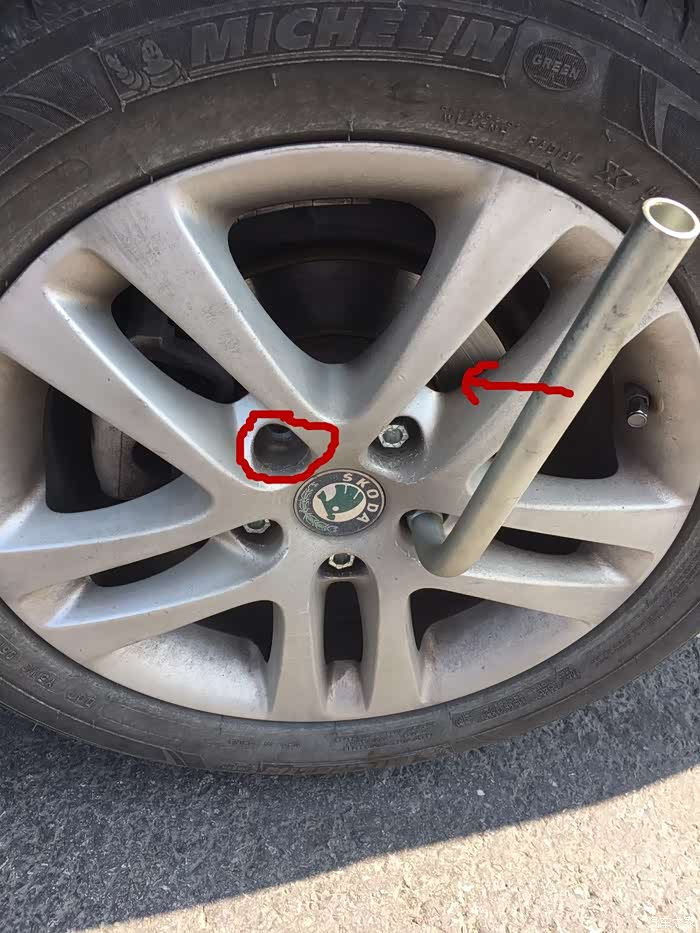

如图所示方向拧松螺丝,要呈对角线依次进行.

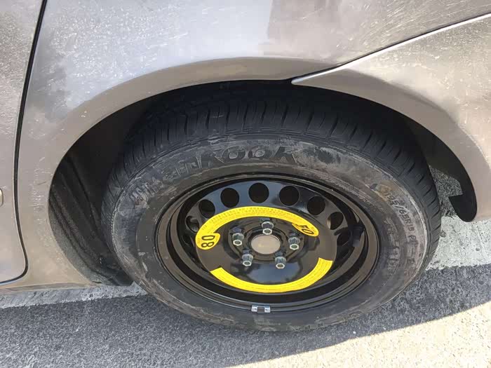

装上备胎
三下五除二完工,备胎不能作为常用胎行驶.赶紧去轮胎店补胎

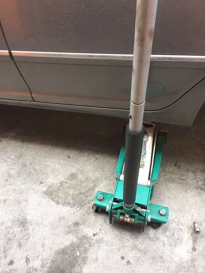

到了补胎店后谈好价格(冷补+动平衡30元)上千斤顶

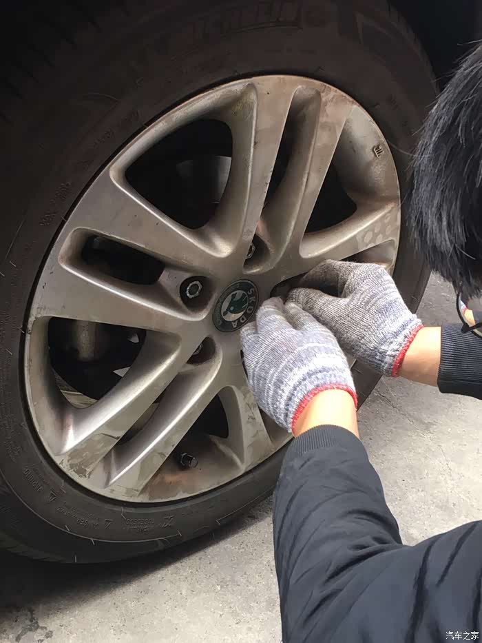

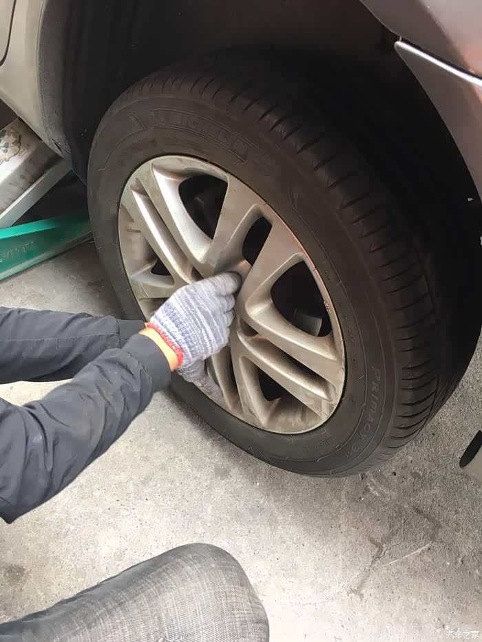

有专门工具效率就是高,分分钟卸下螺母,省时省力

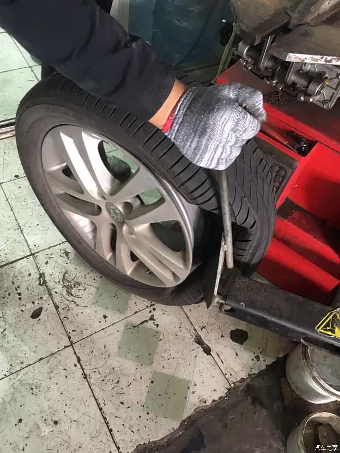

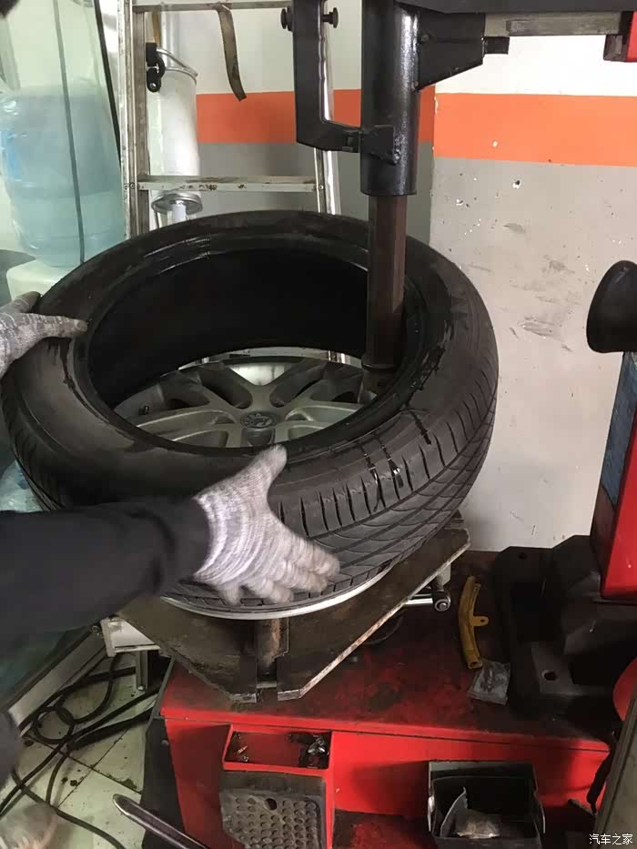

米胖子的这款轮胎比较硬,上剥胎机

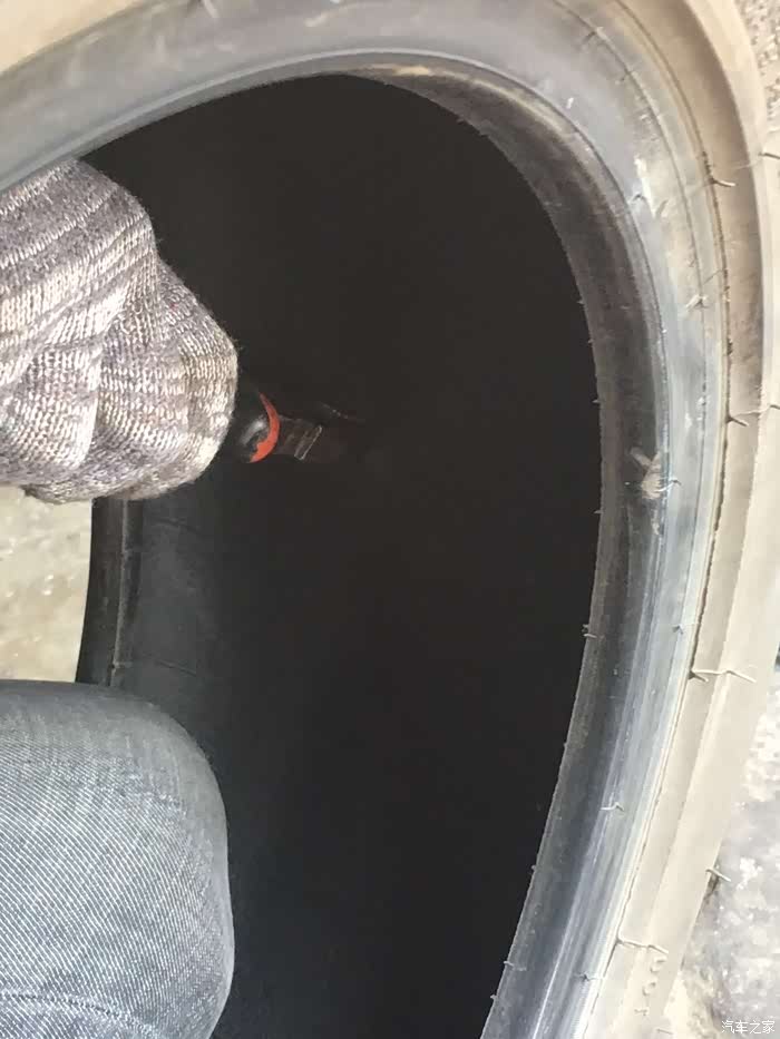

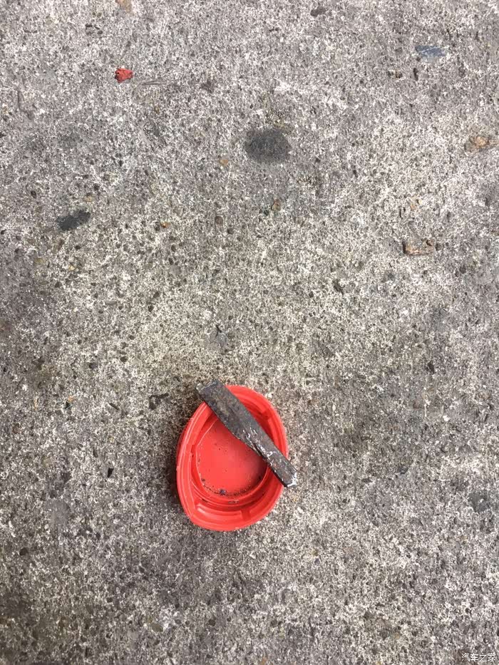

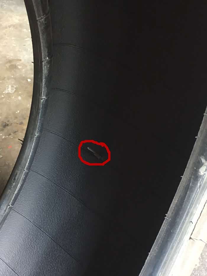

从轮彀上卸下轮胎后,如图内侧明显可见一长铁钉,问候随地乱扔铁钉的全家一万遍
老虎钳拔出铁钉
拔出的‘铁钉’,准确的说是铁片才对。

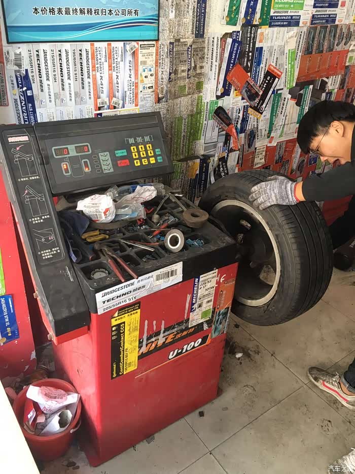

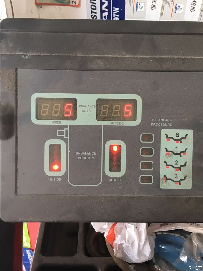

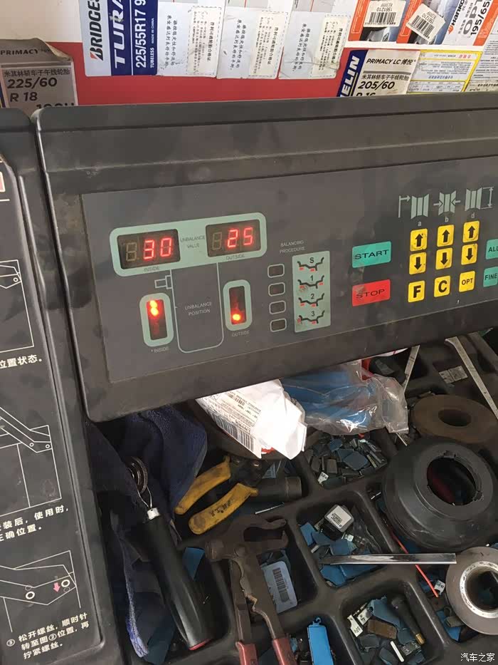

补胎后最好做个动平衡, 上动平衡机做动平衡
不平衡

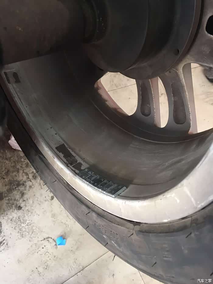

轮彀内侧贴上铅块帮助平衡
已平衡

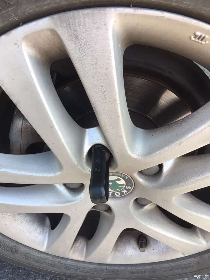

安装轮彀
装上螺丝套,完工。
换胎注意事项及感受:换轮胎之前一定要打开双闪并在车后50米放置三角警示标志。卸轮彀之前最好先松动螺母,然后再顶千斤顶。不然如果螺母拧的比较紧的话,螺母会跟着空转反而不容易松动。备胎不能作为常用胎长期行驶,要尽快更换成常用胎。
