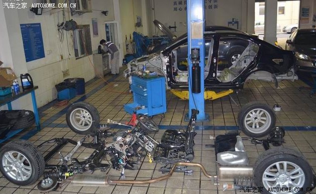

先上个重口味的:
这次拆车用的也是和我配置相同的车型。所以更加能够亲身体会自己爱车的内部样子。
其实1.41.6也就是发动机不同,对于车身来说没有区别最多少了安吉星模块,以及侧气囊。可以自行选择安装。所以1.4的朋友们也可以看看咯!通用在这方面做得还是比较厚道的,不会因为排量不同而待遇不同。对于车身的结构安全还是面面俱到的~

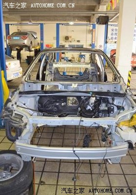

从车架开始:

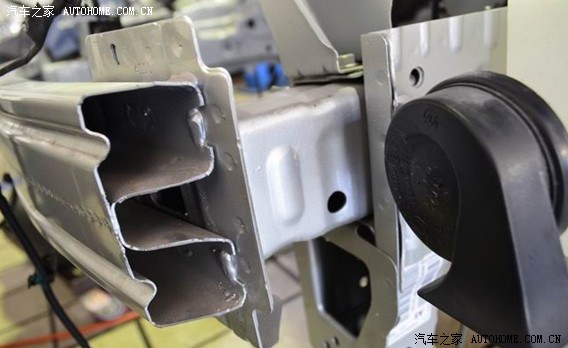

先是我们都熟知的前防撞梁:
来个局部特写:

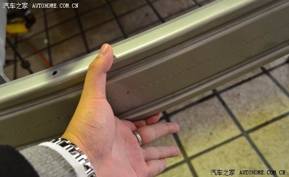

爱唯欧的前防撞梁不得不说是同级中最牛的。也可以说即使是紧凑型以及中型车里面也算是做的很不错的。从照片里面清晰的看到了前防撞梁的横截面(专业称之为B型闭口结构),用的材质也是钢材里面最好的,具体的参见汽车之家对于拆解的详细介绍。防撞梁后面就是吸能盒,可以在防撞梁受到撞击后大大的缓冲掉了碰撞所带来的冲击力,力保车身不容易变形,是驾驶员更加安全。那个圆的就是稍微有点坑爹的喇叭了。虽然也是涡状,但是,声音太难听了。
前防撞梁的宽度有我手掌一样宽有近12公分的样子:

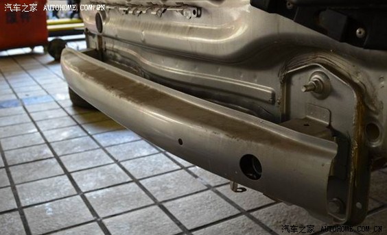

有了前防撞梁,再来一张后防撞梁:
后防撞梁较前面的相对简单点,截面是C型,虽然比起B型的从刚度来说有点差距,但是依旧能够看到一定缓冲距离的吸能盒,比起某品牌直接用塑料和海绵作为后防撞梁的做法,我们不得不说通用在爱唯欧身上下足了血本。保证了即使小爱在爆菊状态下对于整车的保护。(不得不提群里一仁兄三厢小爱被金杯爆菊,结果小爱只是后备箱轻微凹损,淡定的开去4S店,而金杯车成为了悲剧,水箱爆裂,被拖车无奈的拖进了维修厂)。

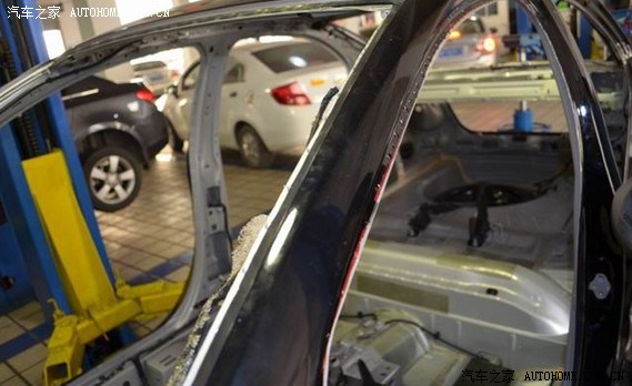

柱:
小爱最引以为豪最强的结构件是在A柱(一直延续到后座车窗上方)和车顶横梁,用的是超高强度的钢板。强度可达1250Mpa。知道E-NCAP为什么是5星了吧?不是用钱买的,是砸钱生产的。据那个安全工程师介绍,这个强度,即使在车身翻滚时,可以承受5倍的车身重量。牛!(插句题外话,大家都说小爱的A柱粗,其实你们可以看到其实不粗,只是加上了很多隔音材料才会感觉壮实,这不就符合欧美肌肉车的味道嘛?)

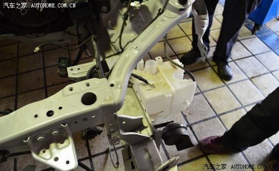

车头部分

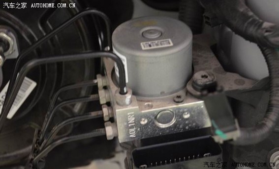

供刹车油的装置,ABS
喇叭后面白色的就是雨刮液的容器:

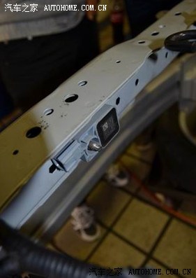

具体名字不知道,听工程师将貌似是什么ACC。有很多插口链接,想处理器一样汇总车内信息:
安全气囊的传感装置:
安全气囊的传感装置工作原理,在碰撞后,这个传感装置会将信息传给车内处理器,通过信息,电脑会分配到各部位的安全气囊让其进行工作。但是工程师也说了,也会碰到这么一种情况:就是车前被撞的一塌糊涂,但是安全气囊不一定会打开。这个主要是车内处理器会自动检测这类碰撞是否会对驾驶员有影响,随之来控制安全气囊是否打开。所以在此我也多花点时间解释一下很多驾驶员的误解。

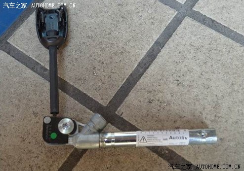

那既然说道安全气囊,我们就来看看小爱的气囊朋友们:

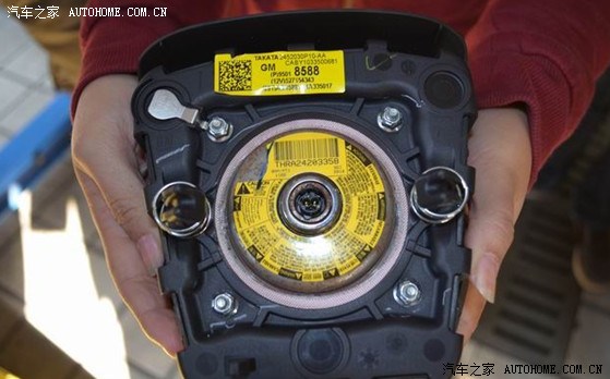

这就是方向盘上面的主驾驶安全气囊。有很多国家的文字,可想而知,小爱是符合了很多国家的安全标准,安全性显而易见。
这是:日本takata(高田公司)的安全气囊,和科鲁兹用的一样!小日本的货!牌子不错!质量没的说!

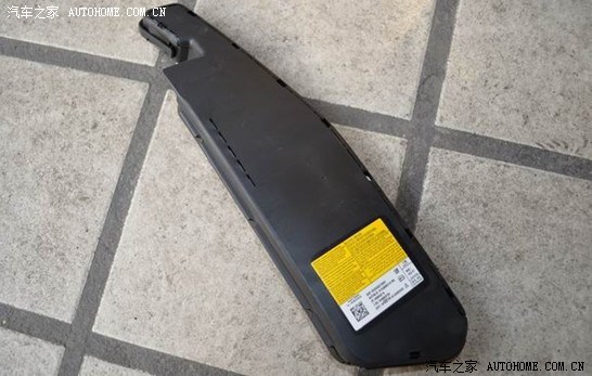

座椅上的侧向安全气囊:
也是什么文字都有,绝对的小爱全球车身份证~~~~

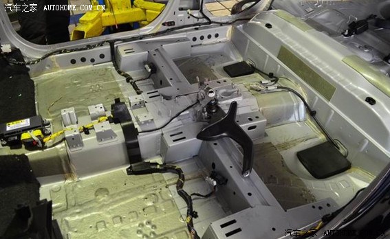

小爱的车身底部钢结构框架

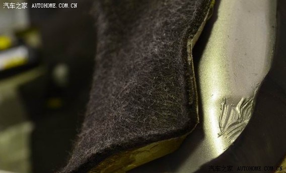

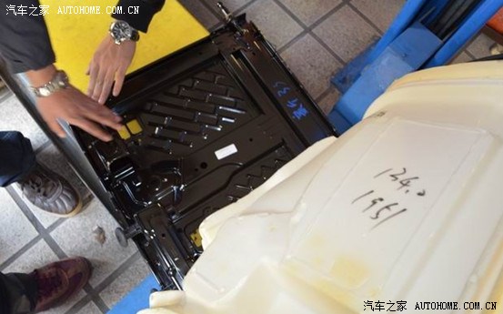

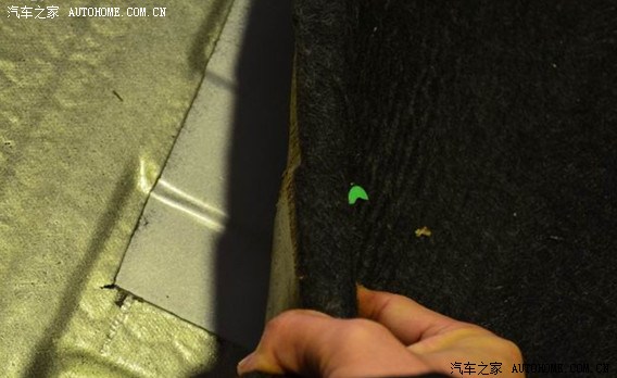

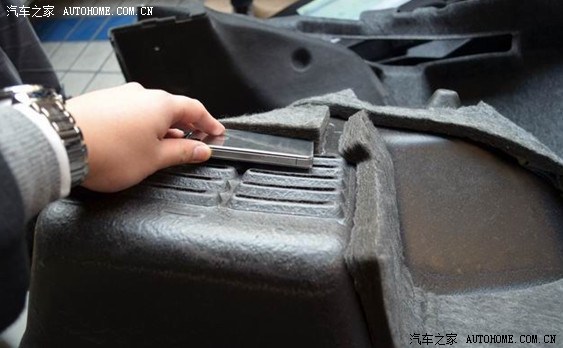

显而易见的是两个工字型的梁,加强了小爱侧向撞击的能力。左侧的那个黑盒子,是小爱的另外一个电子信号接收装置,名字不清楚。请看汽车之家专业的拆车报告。这里要提一下小爱的隔音,他用了差不多将近60斤的隔音材料,特别是地板有相当厚实的隔音垫。差不多是40mm
下面几张照片你们就可以很直观的看一下了:
两个iphone4这么厚哦

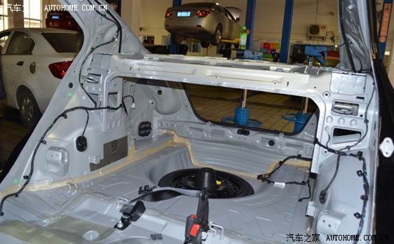

车身后侧:

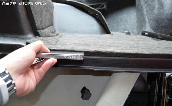

车架后侧,小爱的后备箱空间很大哦!!后侧座椅和车架直接绞合,刚度稳定性都是很高的!

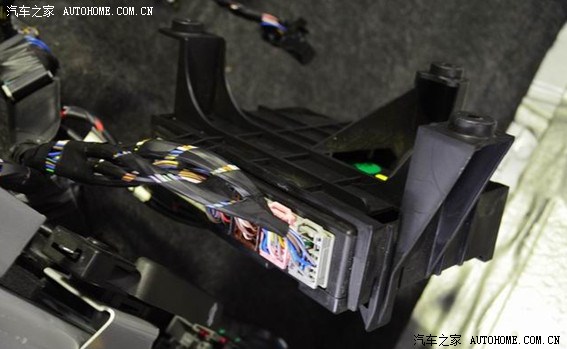

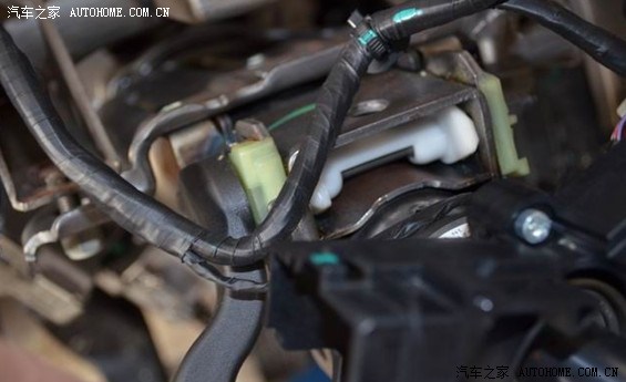

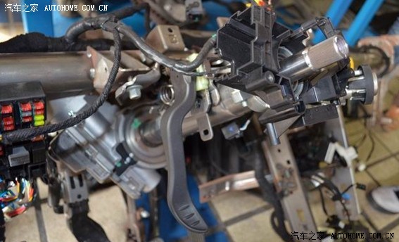

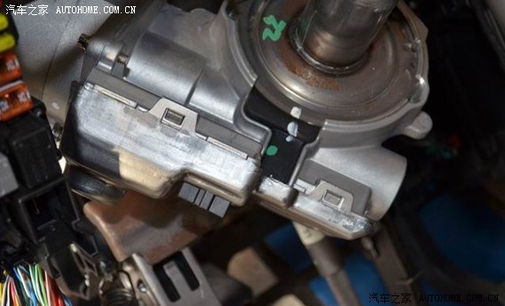

方向盘的轴。左侧就是车内保险丝盒。中间灰色的就是方向盘的锁定轴:
方向盘的锁定就是靠这张图片里面白色的那个锁定装置里面的金属卡住的:

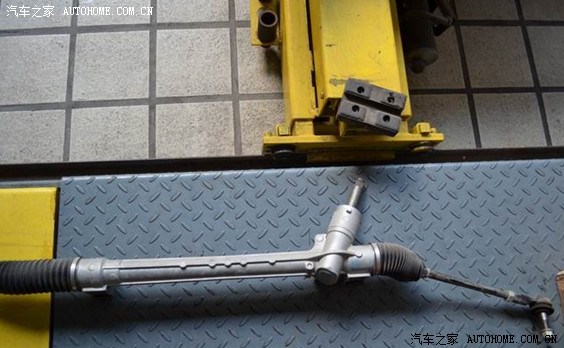

电子助力转向装置:
不担心方向打死,只不过提醒一下大家,停车后切莫把方向回正了,否则方向盘锁了,以后要开车钥匙转不动。(解决办法:一边转钥匙一边转方向盘直到转动为止)
小爱的转向总成:

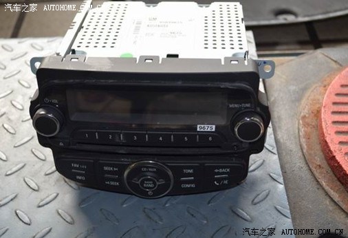

车内娱乐无非音乐和收音机。
这个不多说了,大家都懂的!有的人改DVD都做掉了:

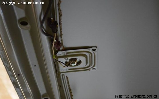

这个没人知道吧?呵呵!这是后侧的天线接头。很多人对于小爱的辫子感觉难受,想换KLZ的鱼鳍天线,你们会失望了。因为改装比较麻烦要把车顶全掀了,把原来的接头拿下来换。另外,鱼鳍的现在外面买的大多只是装饰套在外面的,所以个人建议不要换了。

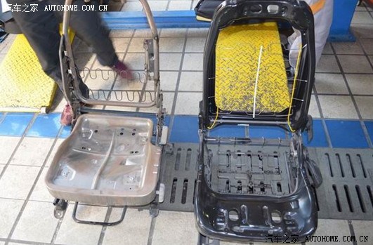

小爱座椅(右)与其他车子的区别。听工程师说小爱的座椅的安全措施达到了中级车的标准。延续其跨级的特点。、
小爱座椅的填充材料是防腐蚀防水的,所以即使有污渍弄上去了,也不会腐蚀内部的高分子材料。一擦就行,并保持原有的舒适性(这种舒适性和高级车比起来还是差远的,但是同级车里面算是好的了):

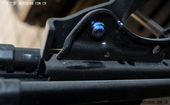

 上图,座椅用的是激光焊接,看到焊缝了吗?像是粘上去的一样。但是却比普通的焊接更加牢固!而下图更牛:

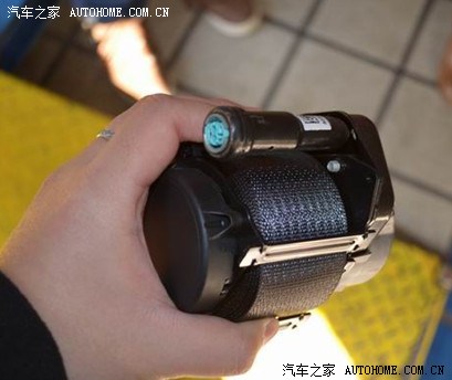

座椅下的爆炸装置,具体叫什么不记得了。管子里面装的是火药哦~呵呵!不是自爆用的,也不是弹射用的(战斗机?)。是用于收到撞击后给座椅提供足够支撑(倾角不大于35度)适当收紧安全带保护乘客的作用。 来个特写:

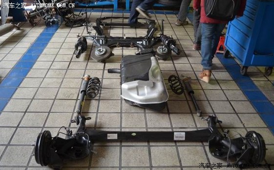

从上而下一次有车底防撞梁,副车架,前悬挂,盘刹(碟刹),后悬挂,鼓刹。油箱泵供油用的:

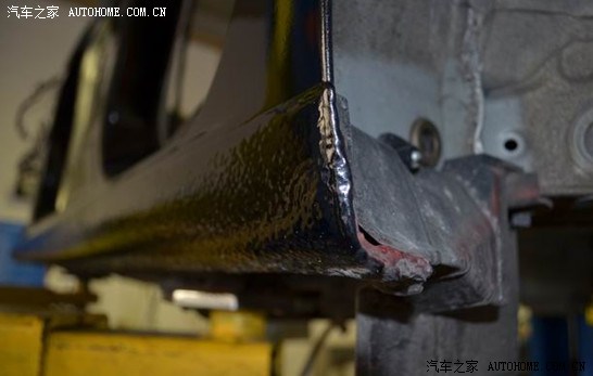

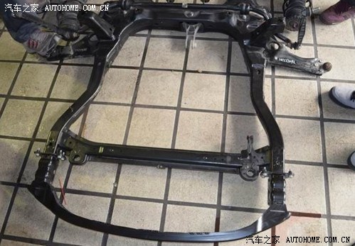

全框式副车架:
副车架是元宝梁结构的。更加稳固!前方还有保护行人的防撞梁,同样可以吸收来自前方的冲击。这可不是什么小型车都有的哦!知道小爱的售价为什么那么高了吧?

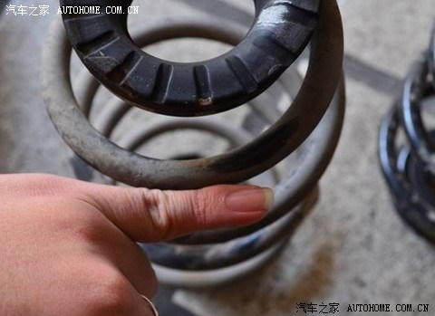

悬挂的避震弹簧,我的小拇指粗1.5公分,再看看小爱的,起码1公分吧?
说道悬挂,有些人说小爱的比较硬,其实个人觉得他算比较软的了。只是低速过坑洼的比较有颠簸感。

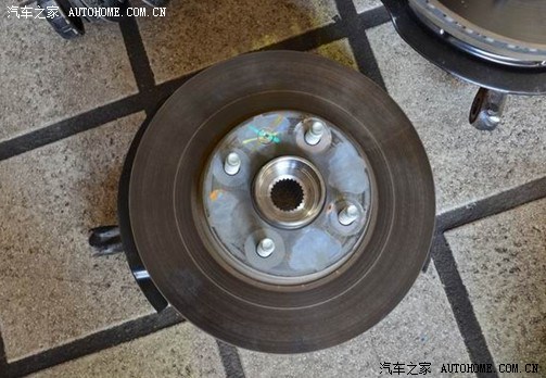

刹车盘:

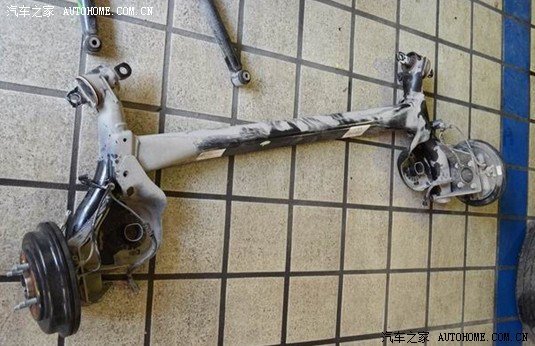

后侧鼓刹及三角形高扭力梁
抗扭能力很强!小爱的没有配备前后碟刹,而是前碟后鼓。其实对于小车来说,自重都不重,所以从刹车效果来看两者差不多。只不过鼓刹的热衰减比较厉害,强力刹车的时候会造成刹车效果减弱。但是有着ABS的介入,影响不会很大。大家不要纠结哦~

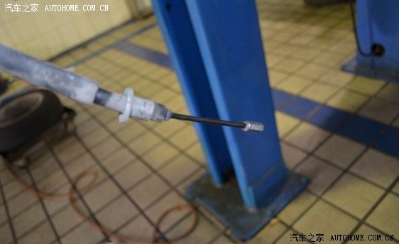

手刹钢丝:

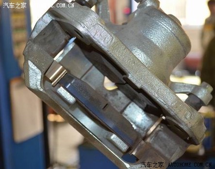

刹车钳:

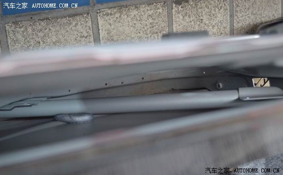

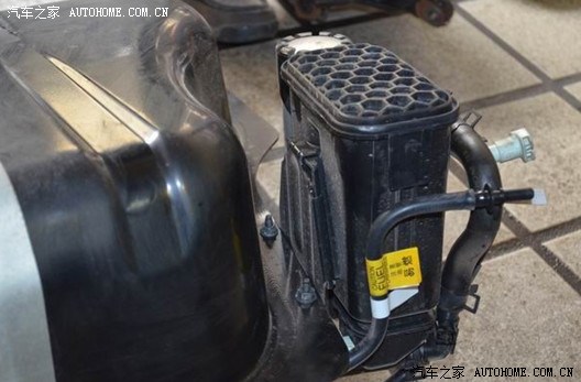

底部梁的构造:

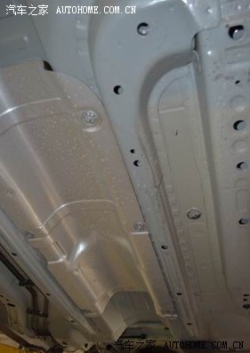

车底边缘的防火放腐蚀的漆,做工非常讲究:

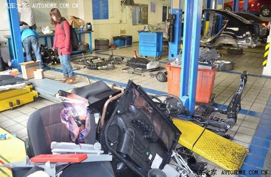

小小一辆车拆下的零件太多了。还有MM在哦
