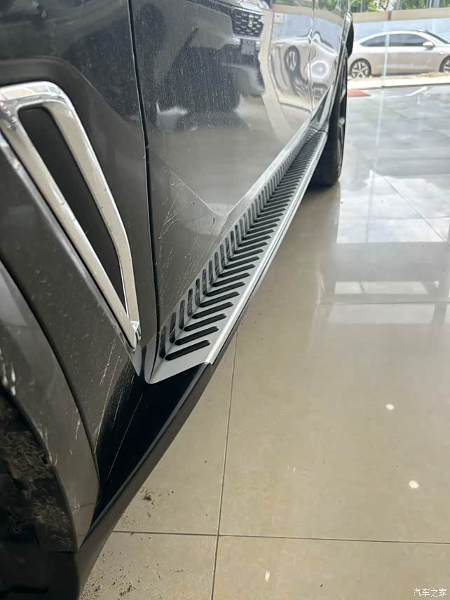

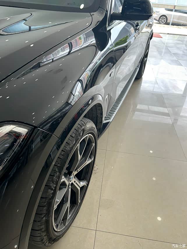

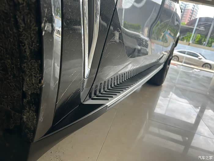

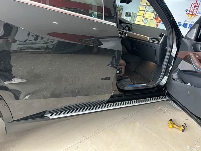

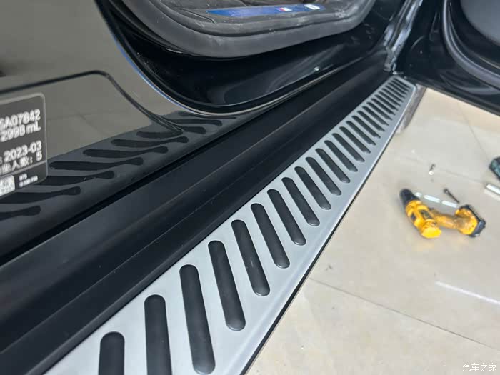

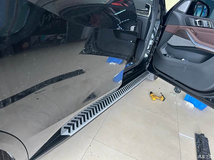

这款踏板安装位置很好,都是原装位置,拆了原本的支架替换就好了,安装过程中,上面板有点不好搞,注意角度,多方位配合,还有转移天使之翼的时候,细心一点,卡片还是要移过去,最后要求高的话,亮起天使之翼,调节下高度,两边保持一样。最重要的就是一定记得带工具,几十个螺丝,手动太累了,安装完总体效果非常不错,缝隙吻合度非常高,踩踏,站人都是稳稳的,单边上三四个人应该是没点问题。踩上去的感觉也很稳,因为是多点承压,还有材料的特性,踩上去没有起伏弹性的感觉,稳稳的扎实感觉。安装需要15.10.8号工具,再搞个翘板就更加好,其他啥都不用。

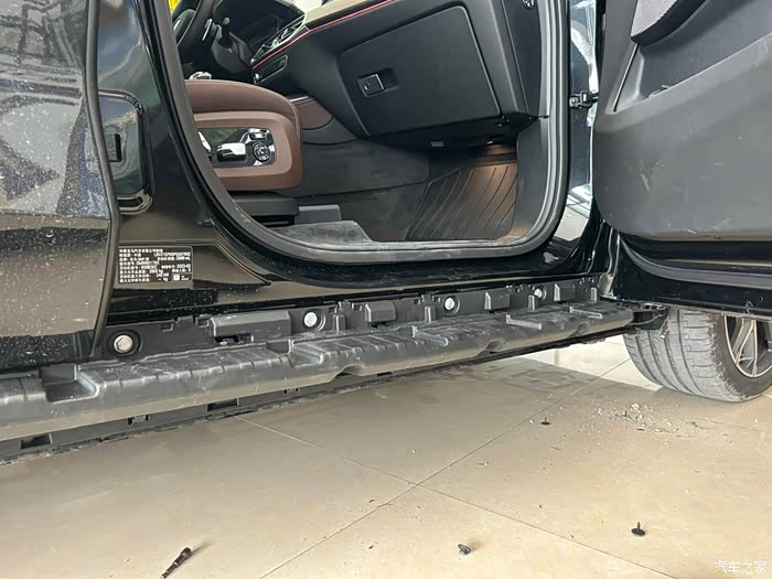

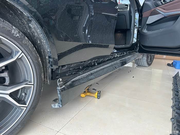

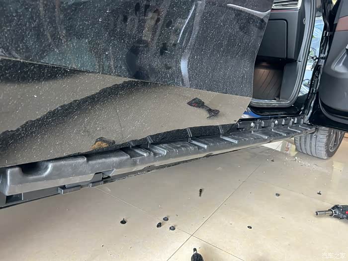

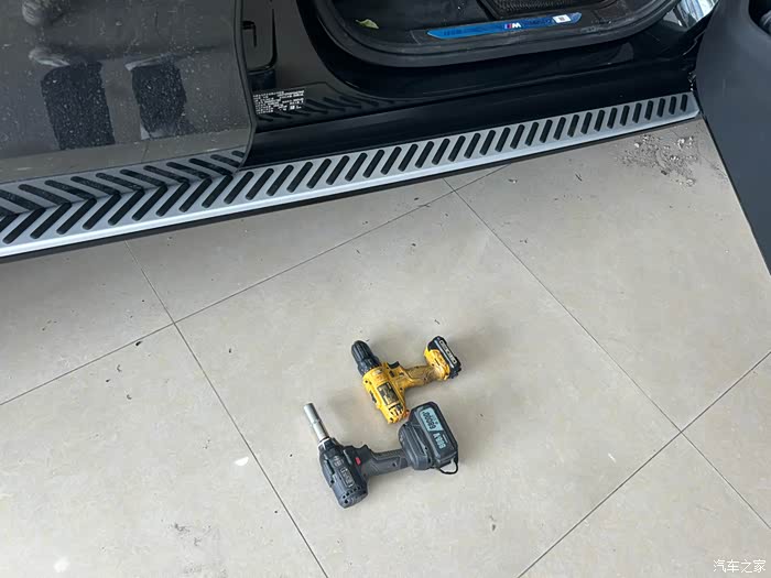

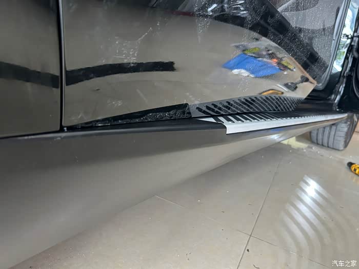

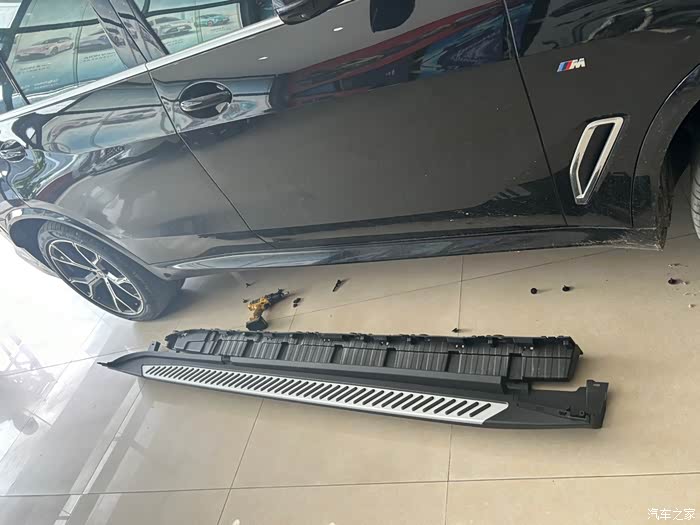

首先拆掉原装的侧裙,电动工具,10和15还有8.螺丝多的一批,手动太慢了

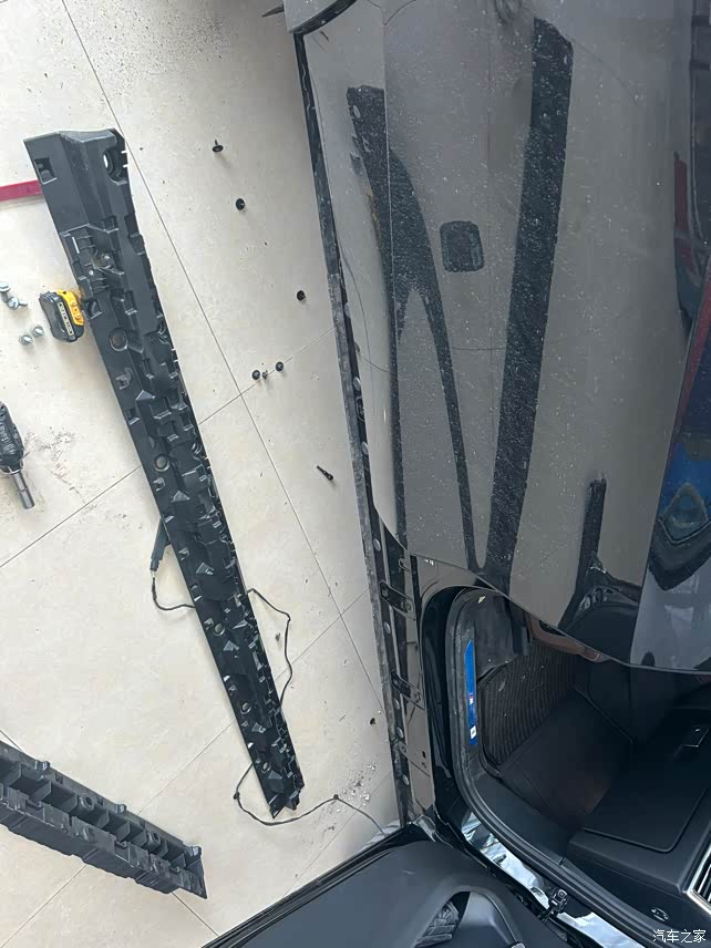

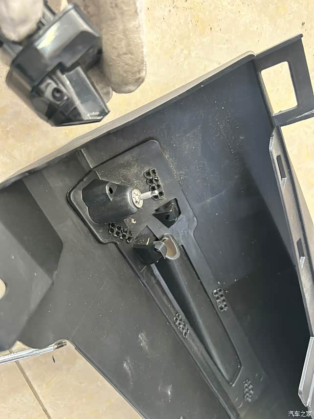

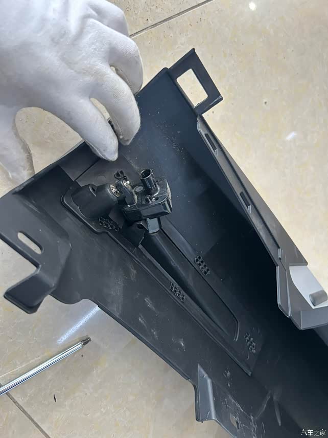

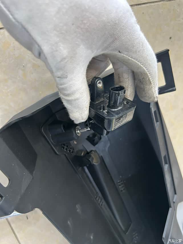

原来侧裙支架上的感应模块取下来,不要拔插头,直接连线取下来来,新踏板的支架装上后,直接卡上就好了

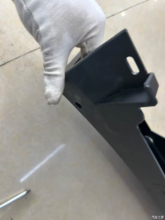

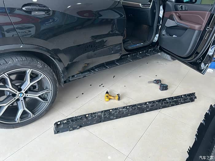

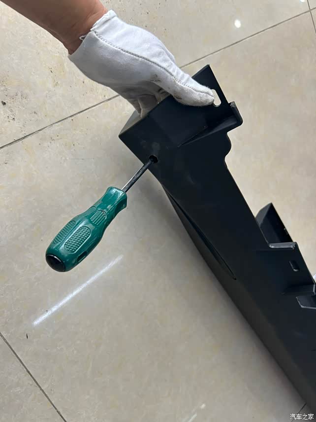

支架已经替换了,地上就是原本的支架

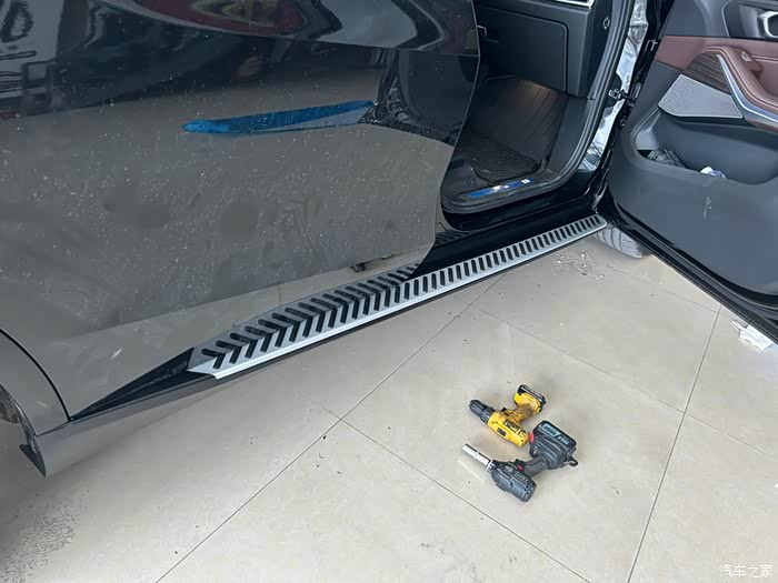

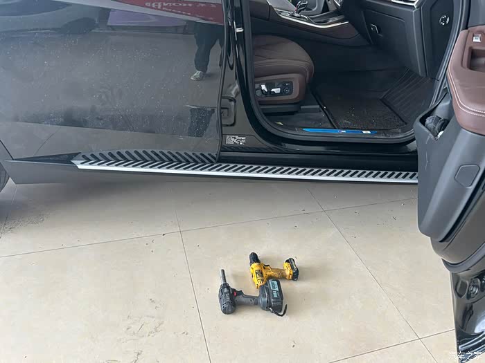

支架装好的样子,用电动工具,不然螺丝拧的手疼

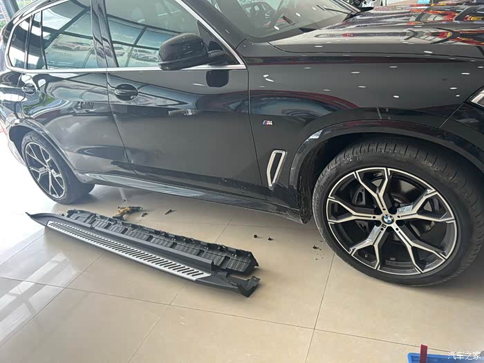

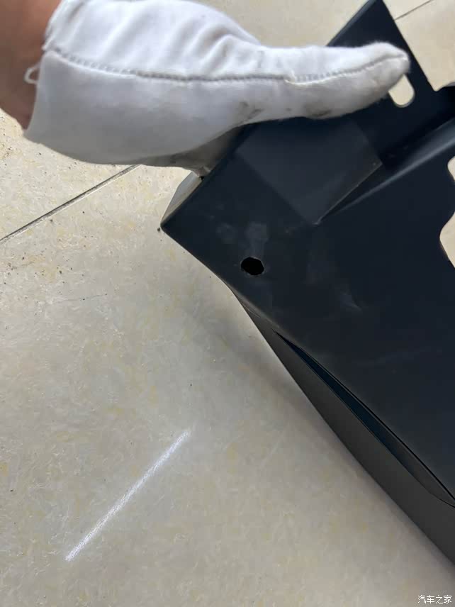

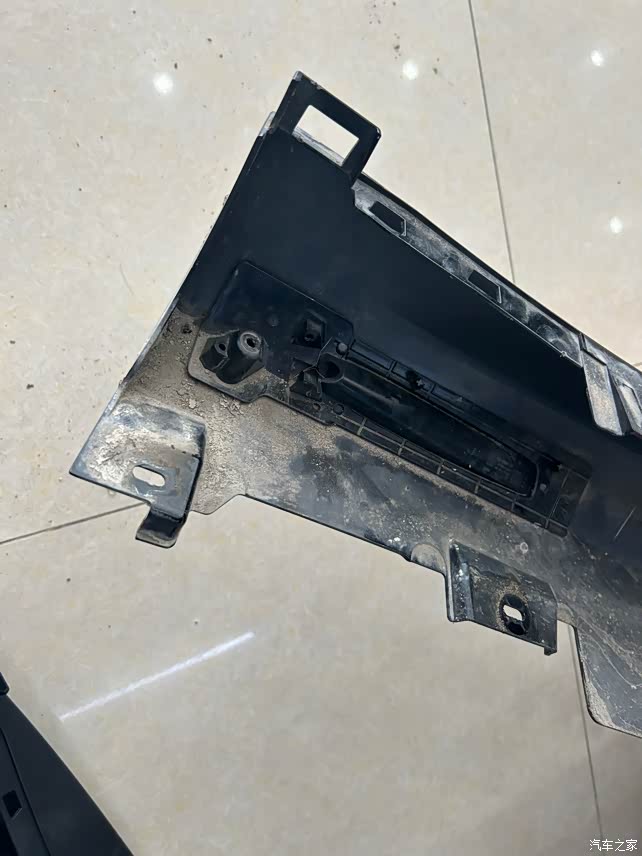

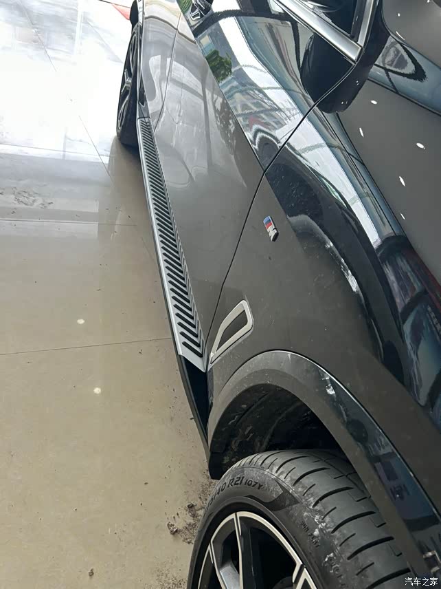

原来侧裙上的天使之翼拆下来,装到踏板上去
天使之翼安装空位卡扣一定搞稳妥,投射的角度可以在此调节,和大灯调节是一样的原理

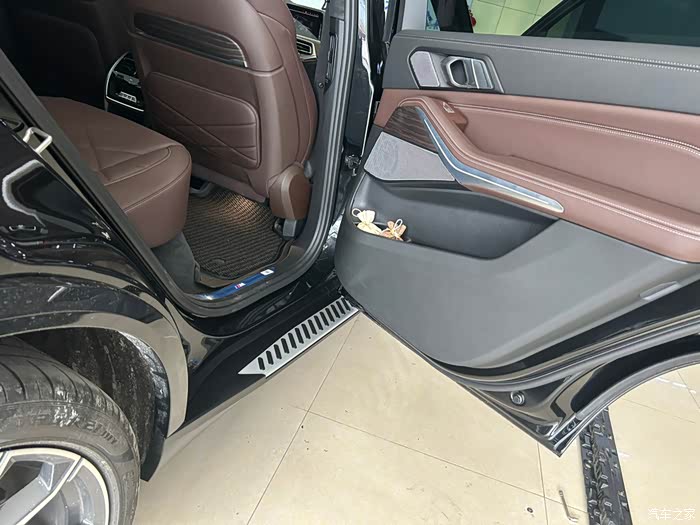

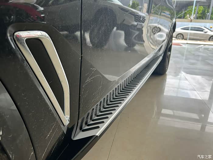

装完了看起来是非常的帅气,电动有电动的优势,固定有固定的感觉
