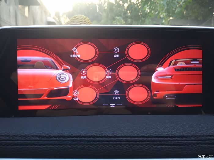

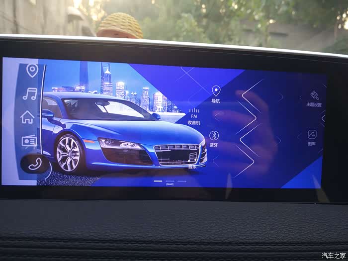

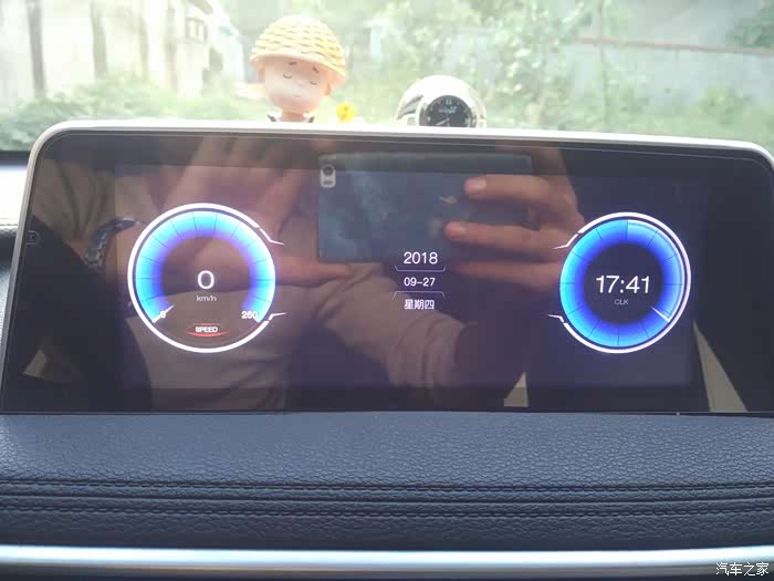

以前看过有不少人花钱让人装第三方软件和桌面,还有的从网上支付费用求别人帮忙弄,其实很简单根本不需要,有的朋友问我弄好了吗给我发红包,真不用。我免费教大家。分享是一种快乐。
首先你要先下载一个悟空遥控app。因为要把你需要的APP投放到车机里。
其次连续点击屏幕上面中间(主页蓝牙标志上面的导航栏)
输入:*#518200#*(进入安卓设置界面,安全里面打开允许安装未知来源软件 开发者选项里面开启USB调试功能)。
然后再连续点击屏幕上面中间(主页蓝牙标志上面的导航栏)
输入:*#518101#* (打开adb功能)
输入*#518111#*
最后在安卓设置界面打开车机WiFi热点,有手机连上车机,再用手机打开悟空遥控搜索车机,搜索到之后点击悟空遥控里面的投文件,然后你就可以随心所欲的往里面投你下好的APP了。(注意,如果有搜不到车机的,可以把车关电重开,手机把悟空遥控结束进程也重新打开搜索,多试几遍直到收到为止)

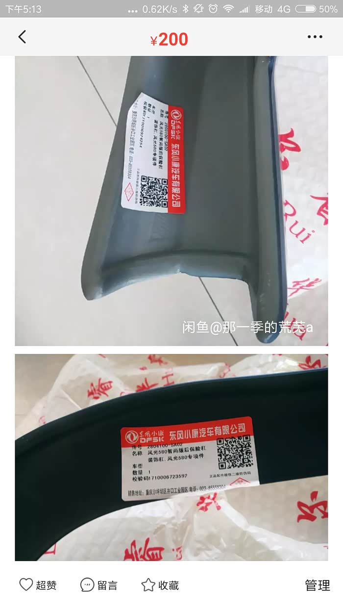

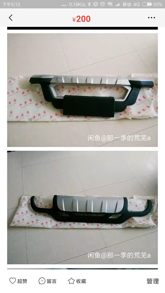

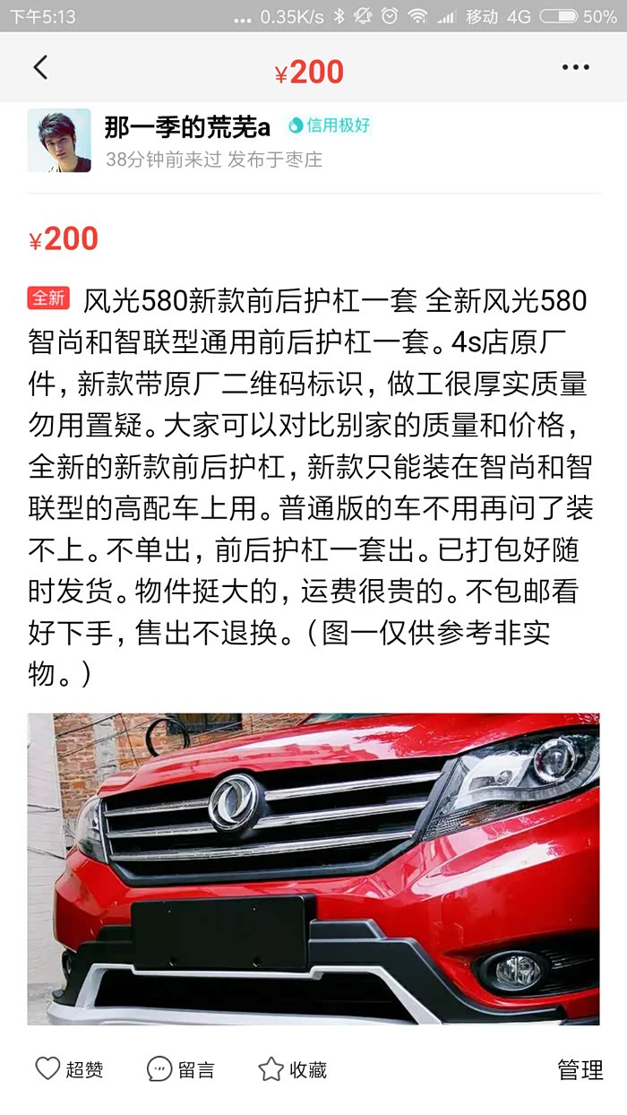

插播图片广告一条.东西是我自己多余的一套前后护杠,有需要的车友联系我。
