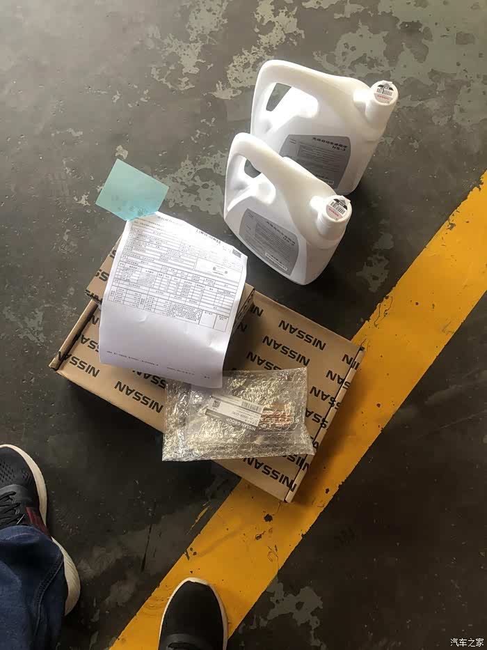

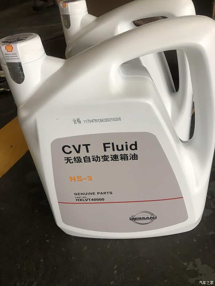

预订的备件:两桶NS-3变速箱油、一个纸滤芯、一个金属滤网、一个油底壳垫子。

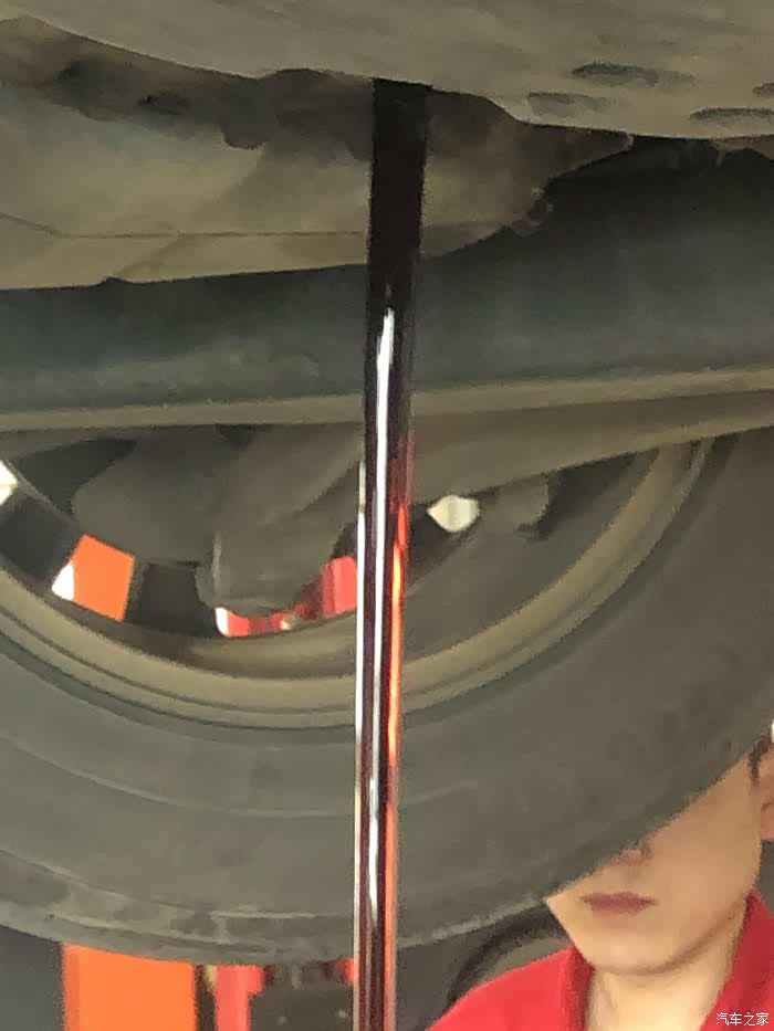

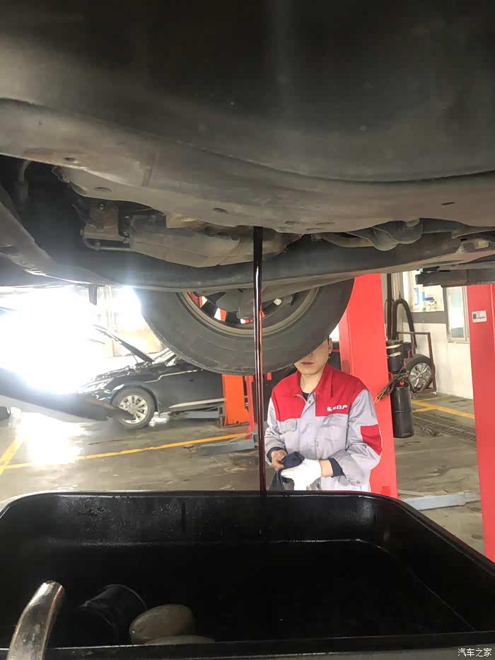

师傅在放旧油
旧油的颜色

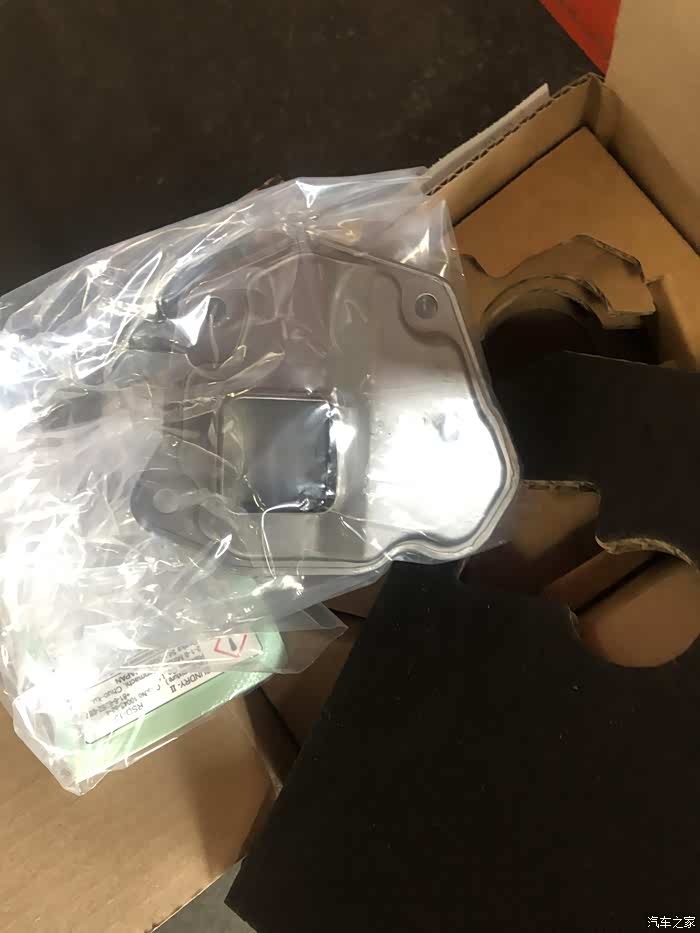

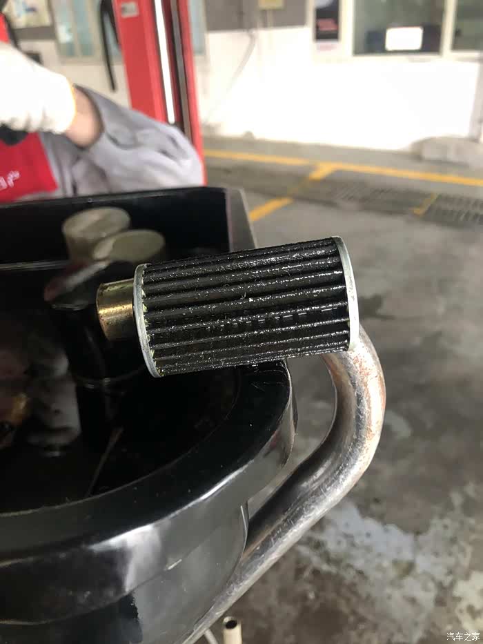

油底壳里的金属滤芯,旧的用了多年,师傅说无法清洁干净,必须更换新的。
日产专用变速箱油,原来的型号是NS-2,据说这个NS-3是升级款。在4S换就是为了这个正品油,外面的真不敢说。

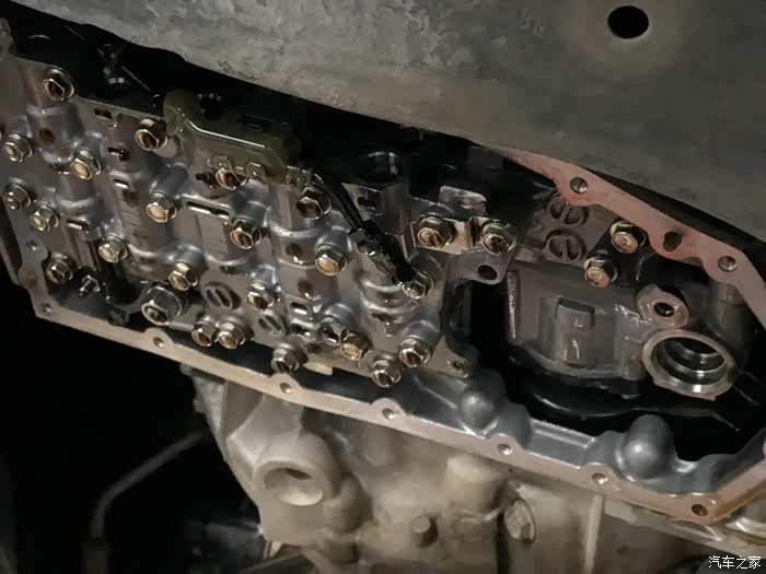

拆下了金属滤网的阀体,看上去有点复杂。据说日产规定用重力换油,不准用循环机换油就是为了保护这个不受伤害。

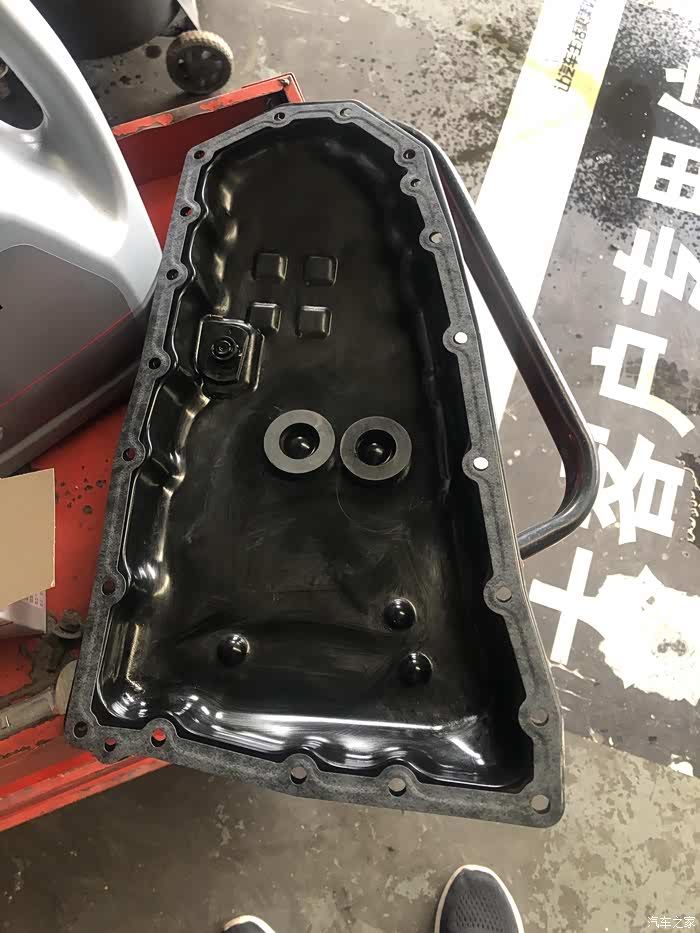

油底壳里面不是太脏,简单清洁了一下就很干净。
纸滤芯非常脏,已黑的看不见原来长相。

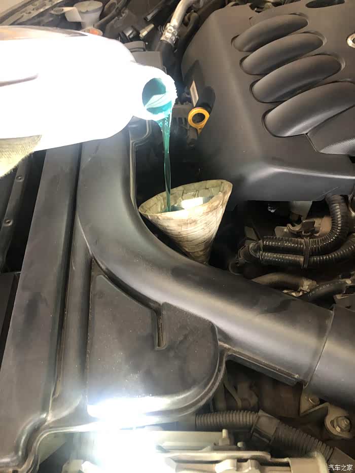

更换完两个滤芯,上好油底壳后,加注新油,NS-3新油看上去是绿色的,一共加了约6升,车发动后师傅将车顶起,然后拧下溢油螺丝,让油流出一些再将螺丝拧好。
