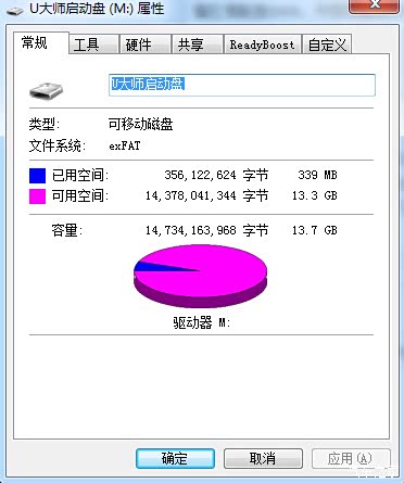

第二步:分别将两个U盘插在电脑上进行格式化,格式化需要注意的是,需要把格式改为:exFAT,一定要记得啊!!重要的事情说三遍:需要把格式改为:exFAT!需要把格式改为:exFAT!需要把格式改为:exFAT!如图

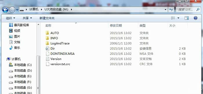

第三步:以上地址的两个文件下载以后,分别解压,解压位置在电脑磁盘,桌面都可以,也可以新建两个文件夹分开放以免分不清楚哪个是po——jie,哪个是地图包,然后把解压出来的东西放在U盘的根目录,如图

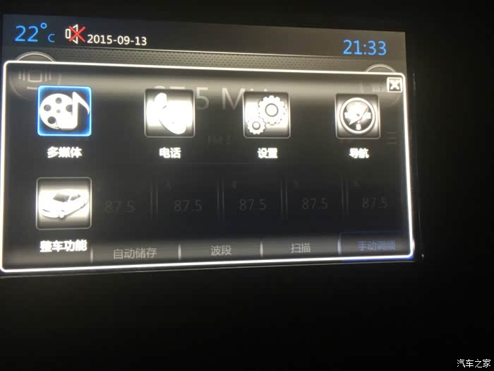

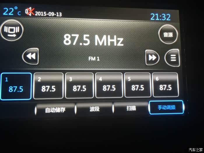

接下来系统会自动重启,时长约1——2分钟,重启完成后界面会变成蓝色,一些设置也会恢复。如图

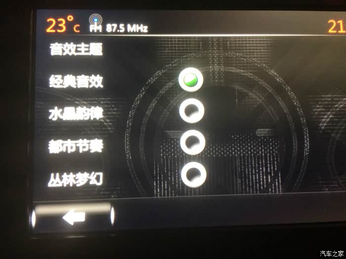

最后,告诉大家一下,小8的一些主题声音是可以更改的,比如转向灯声音,提示音什么的,在音效主题里面设置即可,如图,水晶韵律那个我个人感觉比较好听

格式化的时候选择成:exFAT,两个U盘都是这个格式进行格式化
这就是根目录
第一个po——jie文件安装完成以后会自动重启,出现狮子标,时长在1——2分钟,等待即可
重启完成后会变成蓝色,之前的一些设置也会被恢复,需要自己重新设置

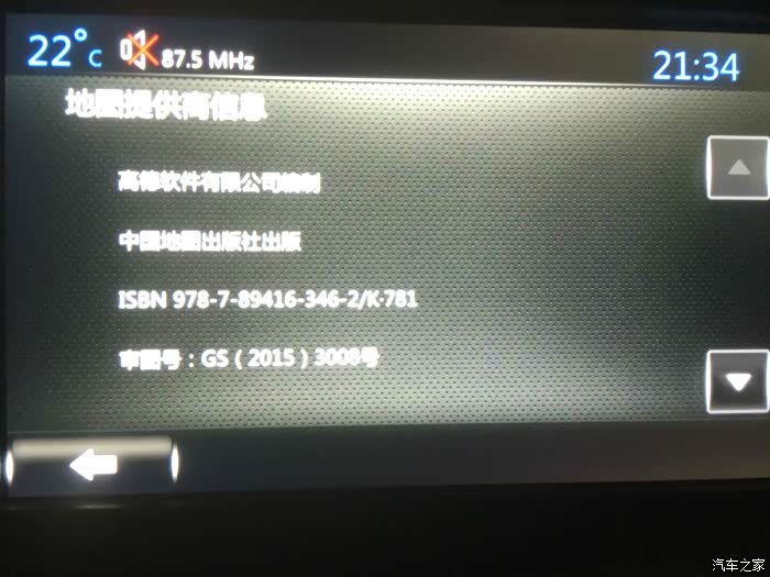

升级完成,不需要激活码
升级完成,不需要激活码

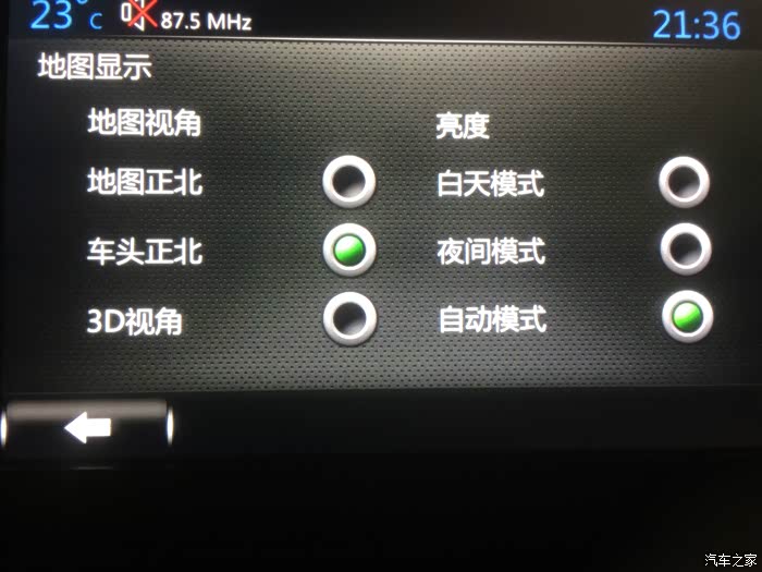

升级完成,不需要激活码,这个主意,那个3D视角我不知道怎么弄,知道的车友指点一下
这里可以更改提示音,试试有没有自己喜欢的!
