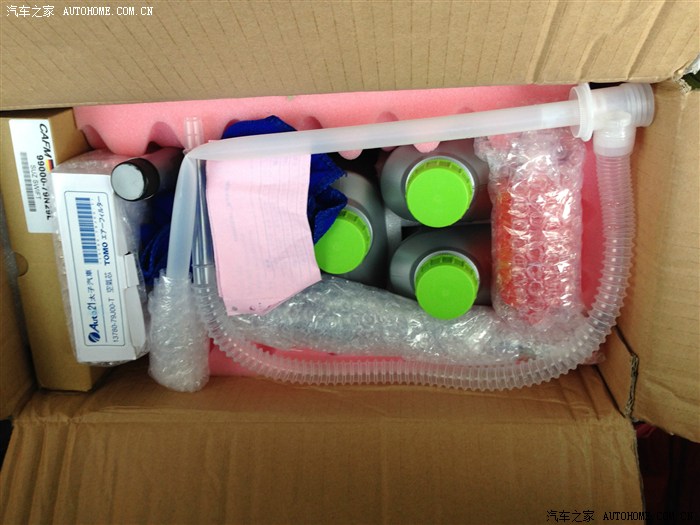

打开箱子,里面海绵垫了一层又一层,确保货品安全
能看到的有机油、空调滤、空滤、喷油嘴清洗剂、加齿轮油用的工具

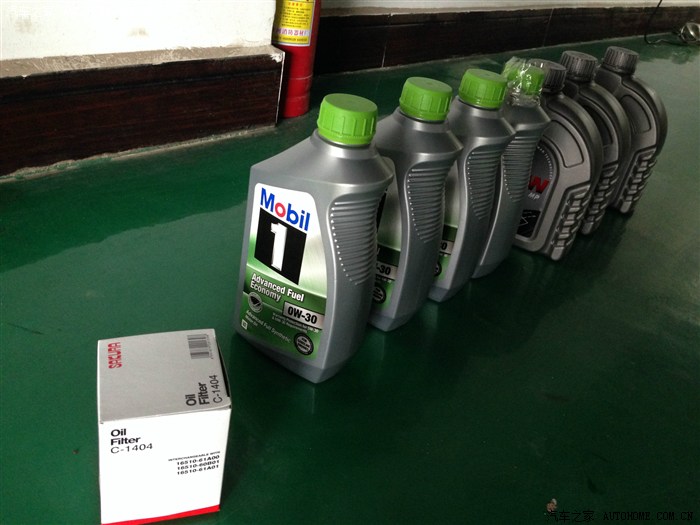

用到的保养用料排个队——樱花机滤、美孚1号0W30、福斯75W90齿轮油,盖子上有透明胶那瓶是上次用完剩下的半瓶,天语这车每次加3升半就能达到机油尺中间刻度线了,7瓶1升装的可以保养2次。

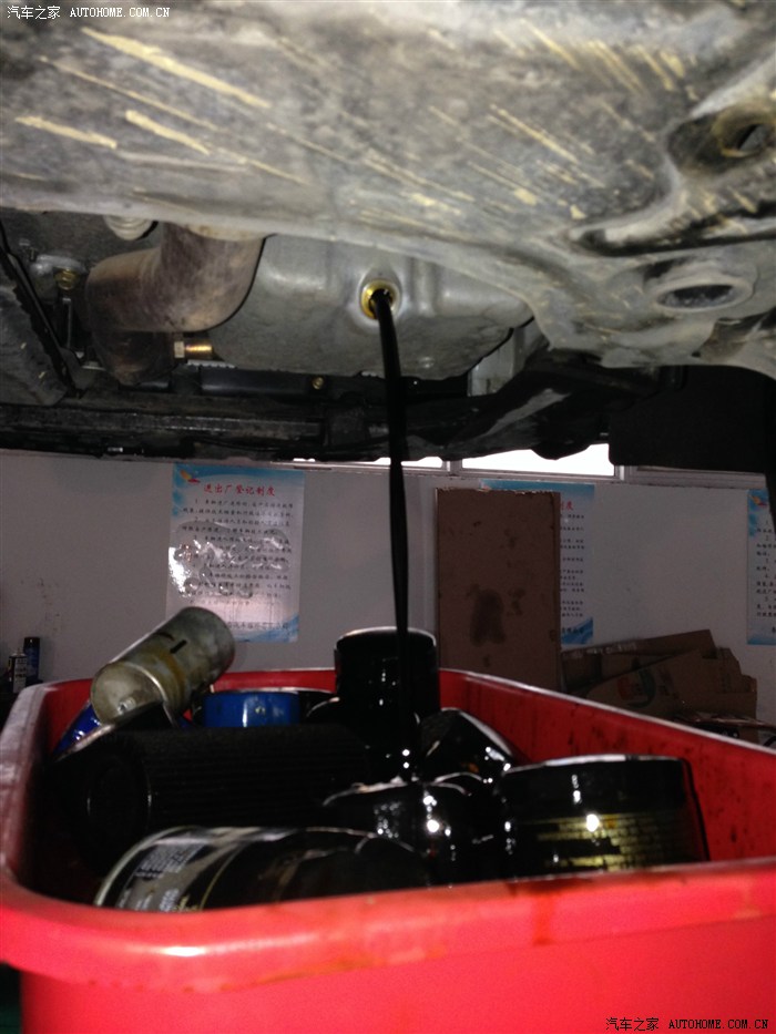

正在放机油,挺黑的,上次到现在跑了超过7700公里了,不过机油还不是很差,全合成的就是耐用。

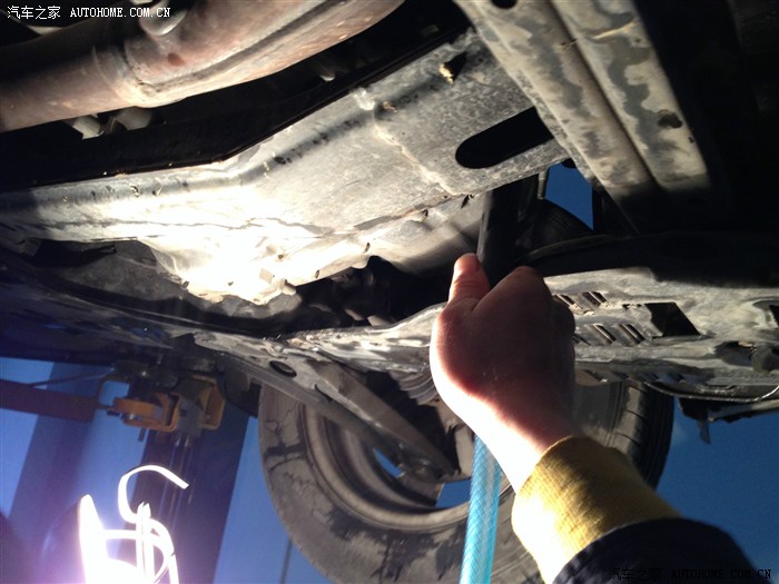

用打压器手动加注齿轮油
加满了,於出来了~~~~

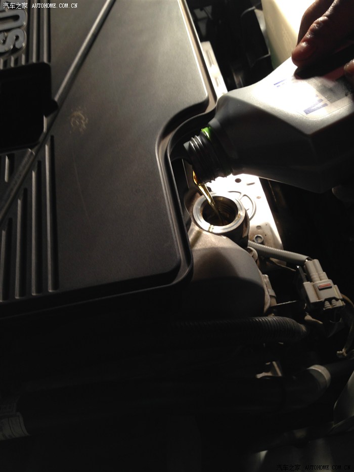

加机油~~~~

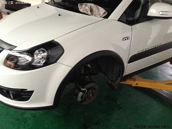

1W的时候没有按保养手册做四轮换位,这次换一下,让四个轮子磨损均匀点儿~~~~正在拆轮胎
四只大脚都给卸了,惨呀~~~~
重点查看了一下前轮刹车片,还不错,很厚呢
