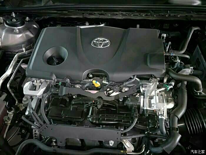

今天的主角一汽丰田TNGA平台下的第二辆量产车汽油版亚洲龙。丰田亚洲龙的首次保养建议6个月或者1万公里之内进行,关于首次保养什么时候进行最合适,个人建议在5000公里之内进行首次保养比较合适,以后根据自己的用车频率在6个月或者10000公里以先到者为准进行保养,因为送的4年或者10万公里保养期限一到就不能享受免费保养了。

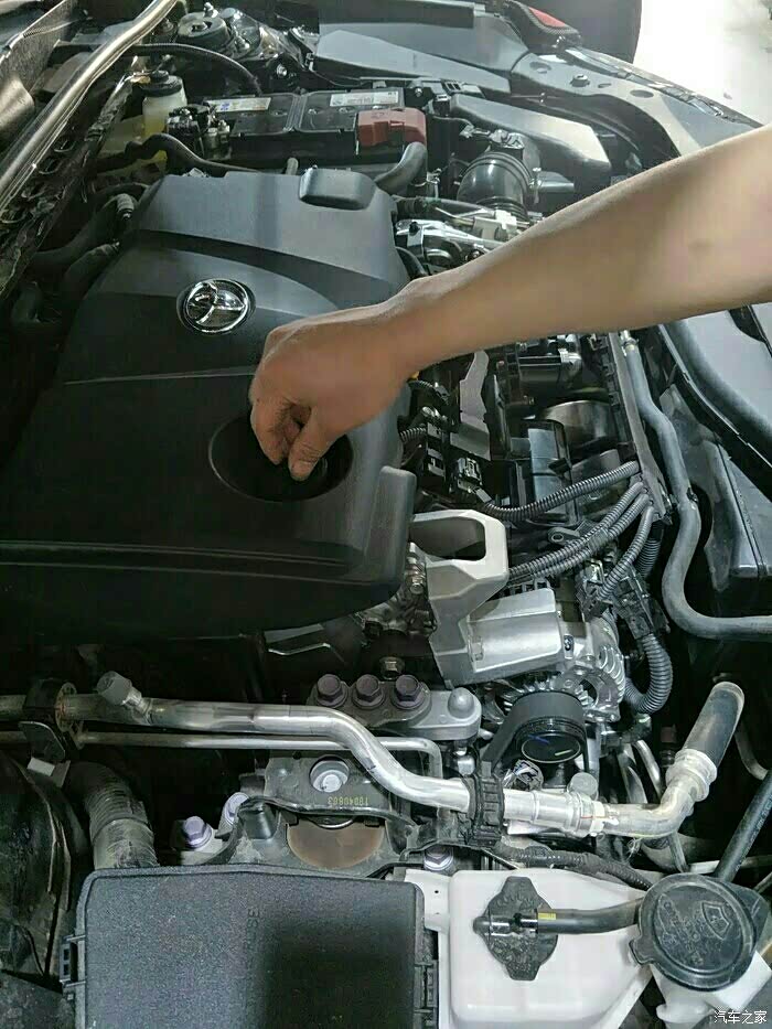

车辆进入车间首先是检查全部灯光,喇叭,雨刷,空调等。
拆卸空气滤芯和空调滤芯,清洁发动机舱,检查玻璃水,防冻液,刹车油,电瓶,传动皮带等。。
