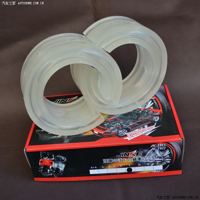

这个轮胎减震胶并不像大家想象的那样会很舒适,垫上此垫后减震会发硬,再过一些槛或者是减速带的时候,颠簸感更加明显,只有在转弯的时候或者车辆侧倾的时候才能起作用,个人建议在高速路或城市里跑的车不建议安装此胶垫。
安装好的效果是这样

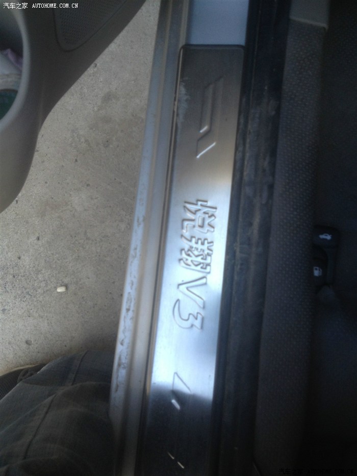

门槛条

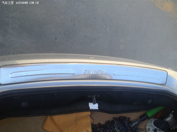

后备箱护板

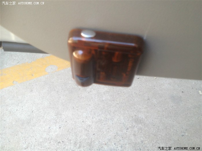

这个东西我要说一下,这是一个投影设备白天看不出效果,只有晚上才能看到
白天效果是这样的,
晚上效果是这样的看到没事长安的车标

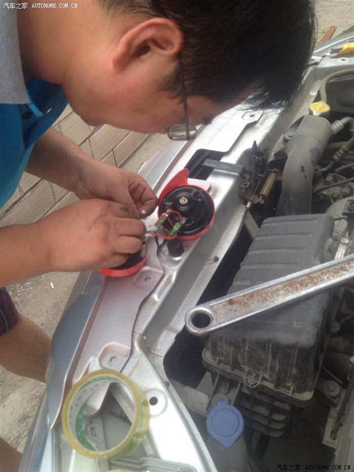

蜗牛喇叭,前段时间花了28块买了一对喇叭安这个喇叭可真是费劲周折啊,帮我焊这个喇叭的我们北京车友会的老大在此对老大表示感谢,不过这个该死烙铁也不知道犯了什么毛病就是不太好使。不过最好好歹还是焊上了。安装是接到喇叭上试了试效果,震耳欲聋啊,不过在往上拧螺丝的时候,可能是线焊的不太牢固中途断掉了,后来发现接上两个喇叭以后声音太响。索性我就接了一个喇叭这样直接插到接口上就可以了,不过一个也够使了。

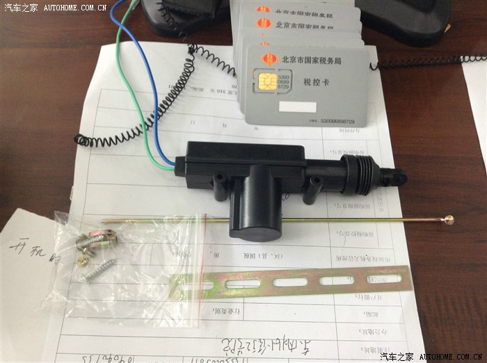

本次改装中,工程最大的就数安装遥控后备箱了,安装后备箱的前提是你手中的钥匙有没有遥控后备箱的功能,可以打开钥匙,在蓝色的电路板上有三个白色的按键,一般这种电路板只有在2012年生产的那批汽车才有,2013年生产的汽车无此按键,不过你可以到电子市场去焊上一个按键,钥匙的按键上有块塑料胶皮撬开后会发现有两个凸起的地方二第三个位置并没有,这时我们就要找其他的替代物将空余处填充上,这样在按按键的时候才能有感觉。此处我借用了一张别人改装好的图,对此表示歉意。
除了钥匙上有按键外,你还要准备一个马达,复位弹簧和一根长约4-5米的电线,具体的连接方法借两张图表示一下,在正驾驶和副驾驶这个位置要将螺丝拧下露出控制盒
控制盒在汽车的这个位置掀开地胶就可以看到控制和中找到这根绿线的位置

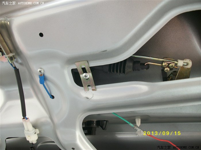

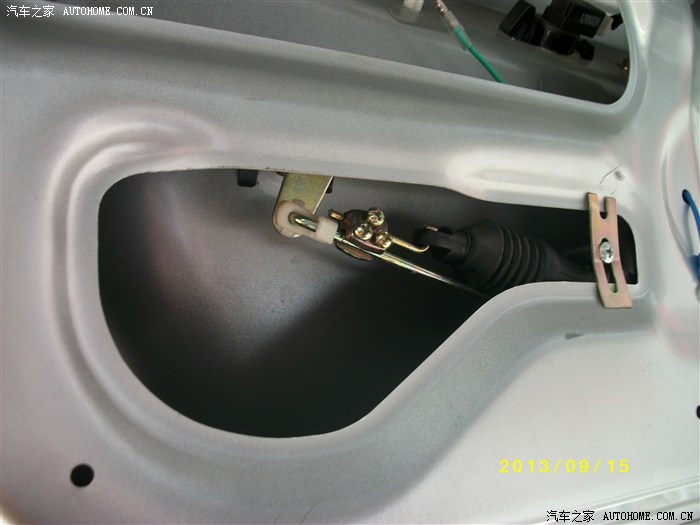

走线的方法可以走副驾驶一侧的密封条下,密封条只要使点劲就能下来,待线走到后备箱处连接到马达上,再将密封条扣上即可。马达需要固定在后备箱的后盖上可使用跟随马达一起配套的铁片固定上
下面这张图片就是后备箱马达连接的连接办法,马达上会带一根小铁棍,的根据自己的安装位置将小铁棍固定在图上有三个螺丝的地方,注意一定要两根铁棍并行安装,如有交叉会出现后备箱打不开的情况。

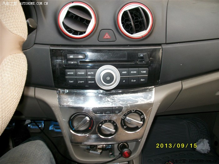

在空调面板处不知道大家看到没我这块是亮银色的,其实这也不是什么贴膜,之前我安装别的东西的时候不小心把空调的这块面板给弄花了,非常影响美观,所以我在路边的那种五金商店购买了两卷锡纸胶带,先暂时遮掩一下,准备等新的贴纸来后在重新贴。很便宜才2-3元左右

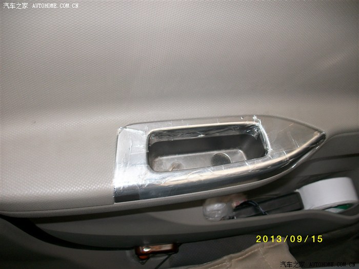

门把手这块我也贴上了,不过这种锡纸膜非常容易断,而且非常的薄,贴的时候一定要小心,只能用手轻轻抚平,不要用卡片之类的硬物刮,非常容易刮坏的。

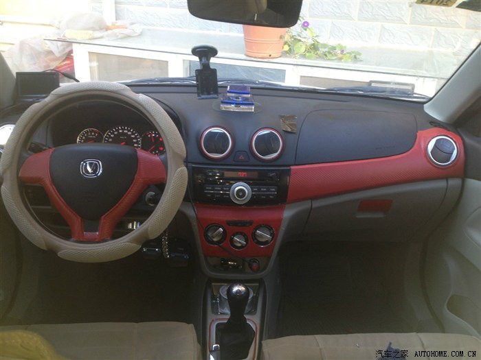

下面是我换上碳纤维贴纸的效果
