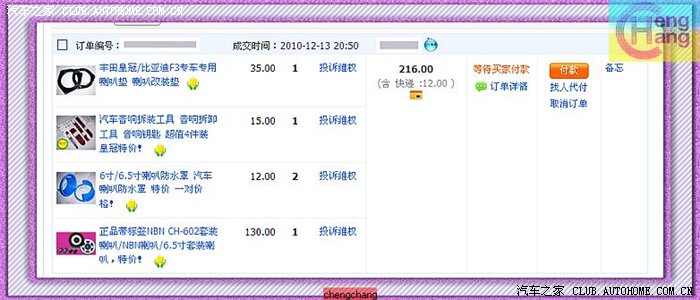

价格:. 喇叭、垫圈、防水罩、音响拆装专用工具邮费一共加在一起216元。

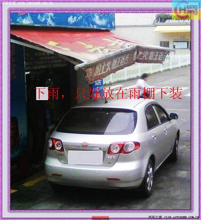

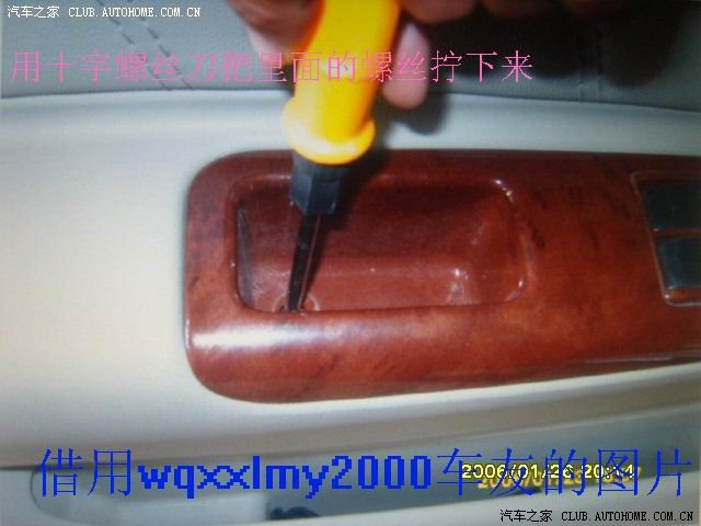

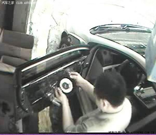

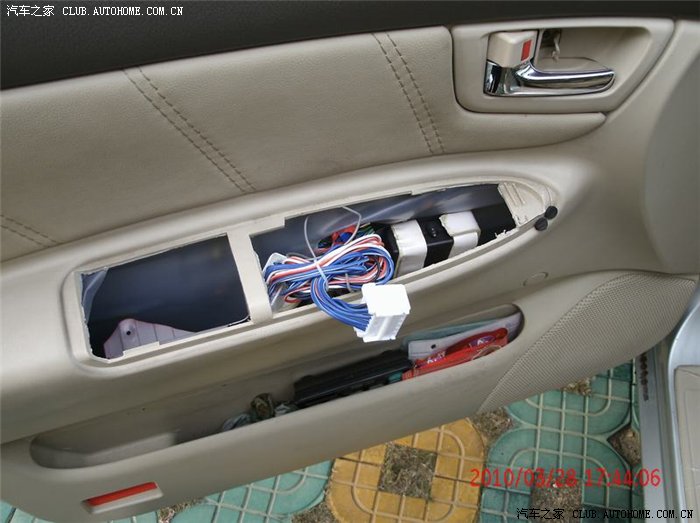

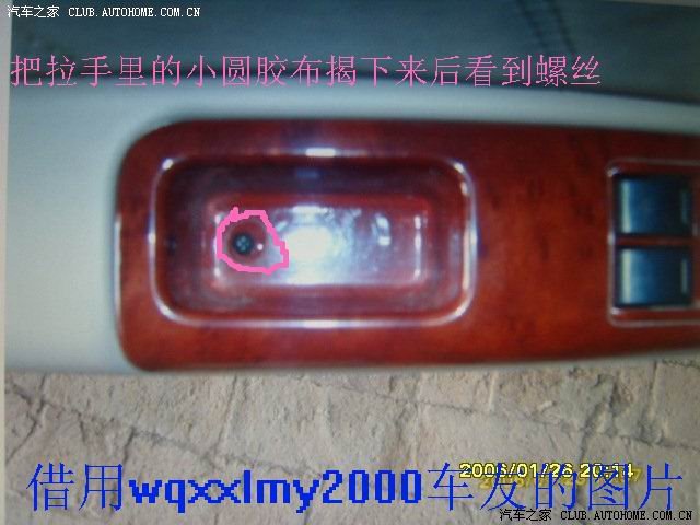

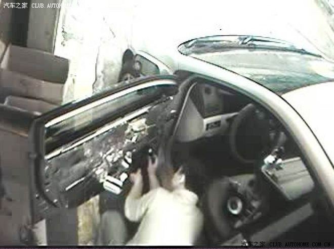

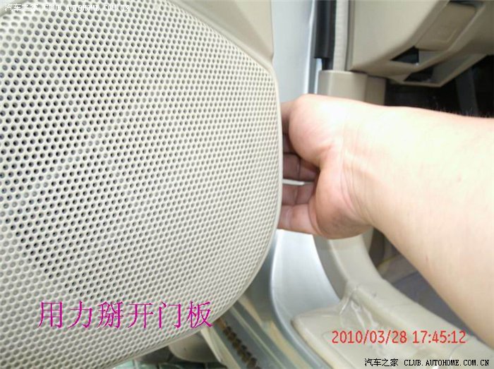

今天深圳下雨气温下降又一个人安装.拍照,就没拍多少图,图片是手机拍的,有几张是借用小王哥的,有几张是监控上的截图,有些步骤以前有图的就没拍就用以前的图。图片大部分都是安装驾驶门这边喇叭的,安装右门的(和驾驶门步骤一样)就没拍几张。开始上图:

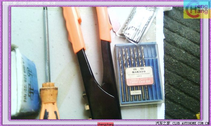

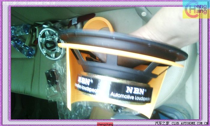

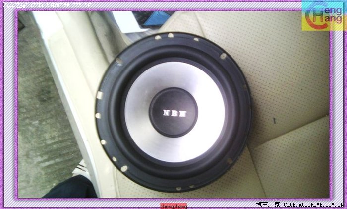

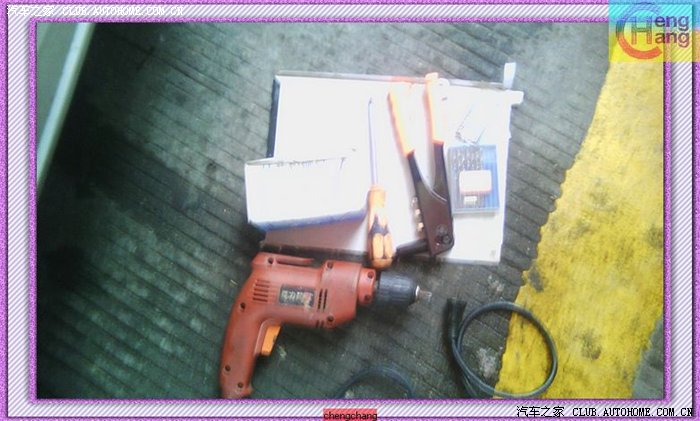

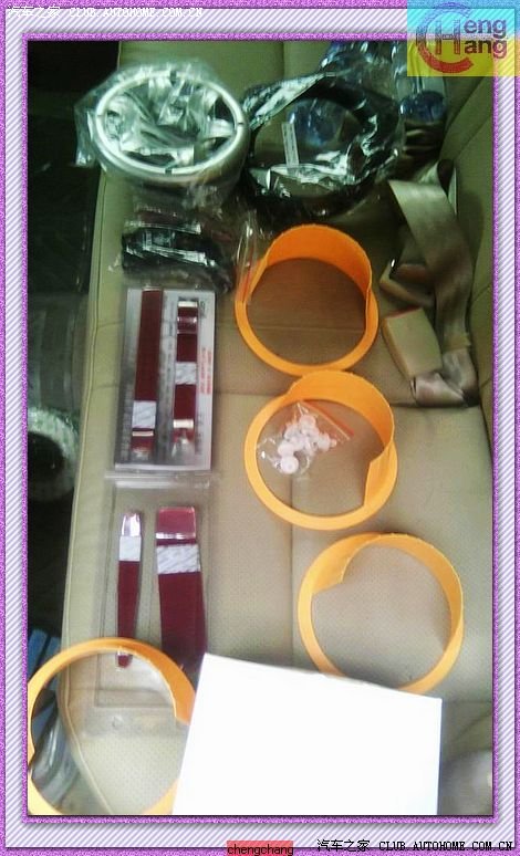

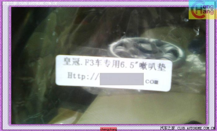

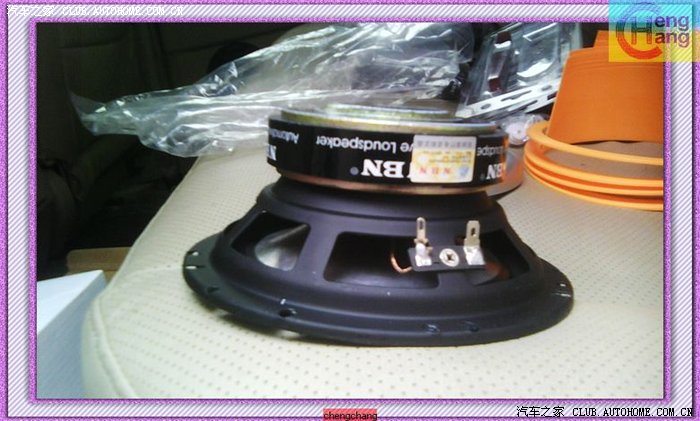

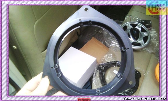

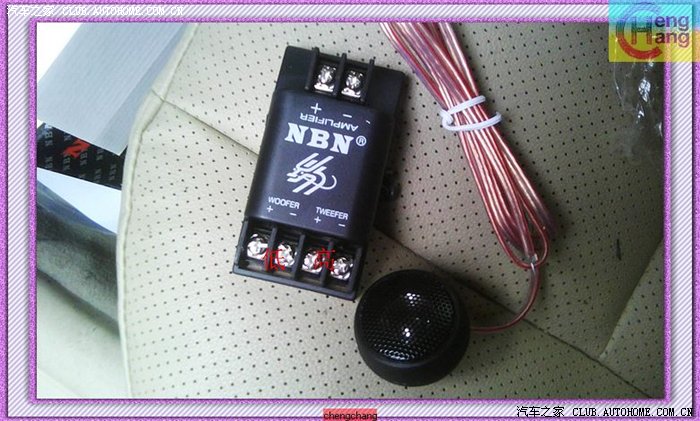

 13号晚淘的喇叭.垫圈.防水罩.音响拆装工具和灯,喇叭等15号到货。

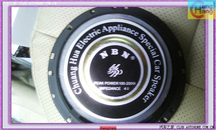

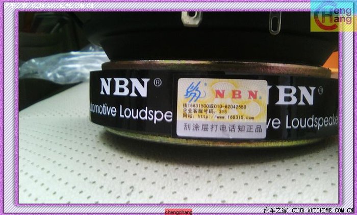

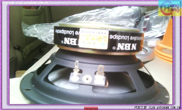

收到的喇叭

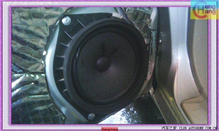

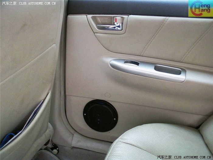

早前加装的后门喇叭

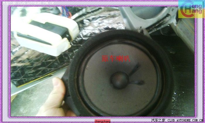

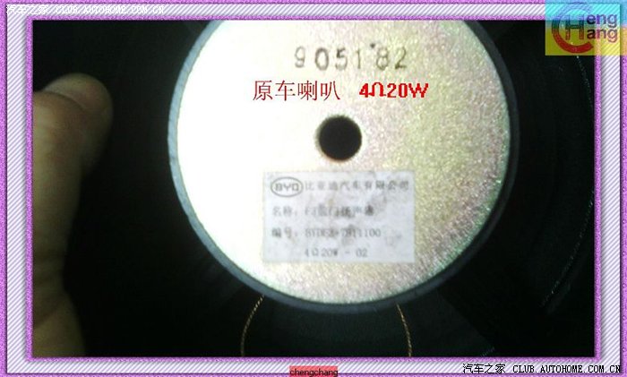

个人觉得原车喇叭还不错

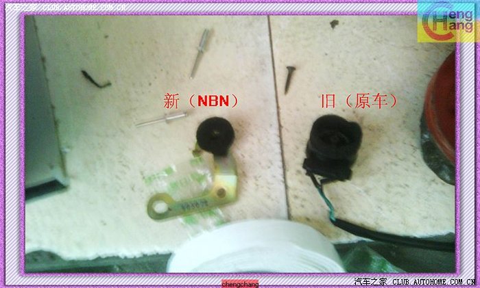

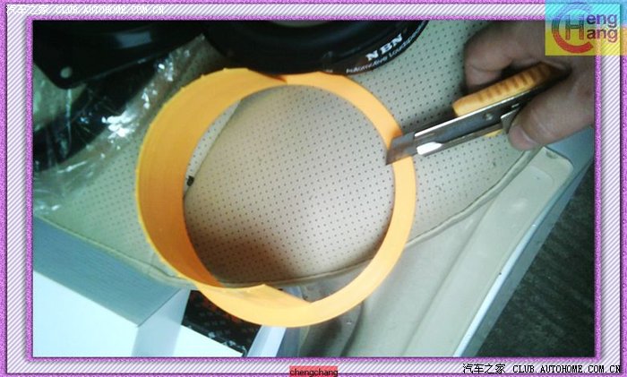

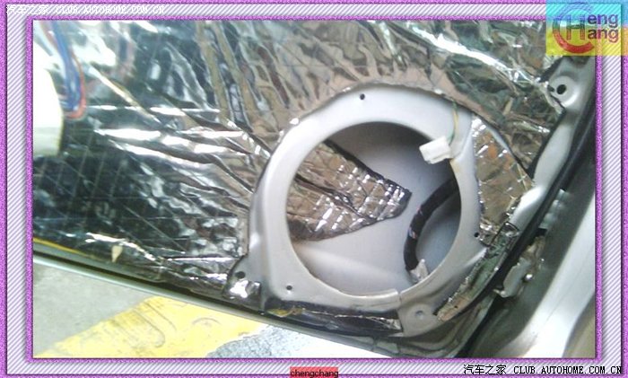

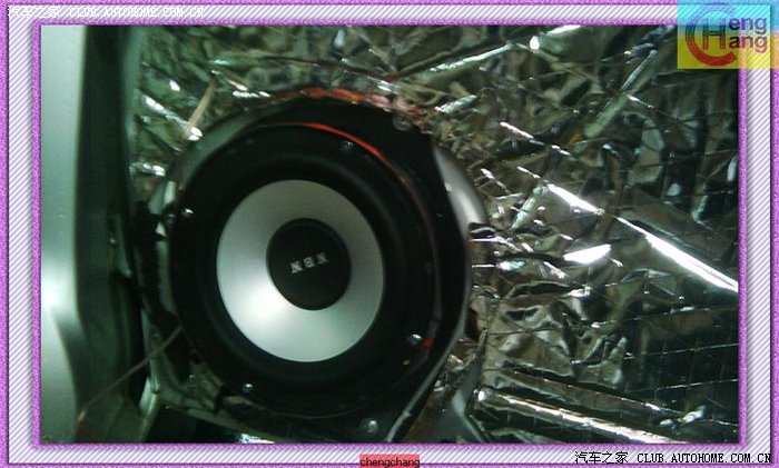

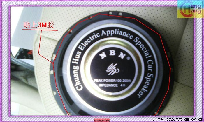

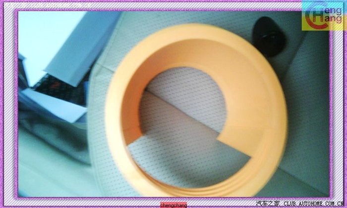

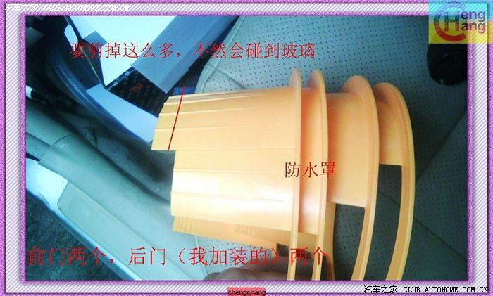

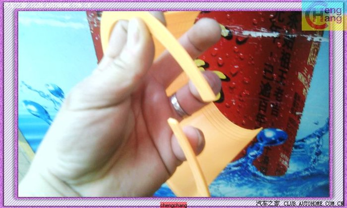

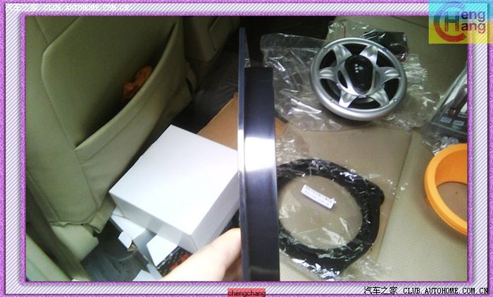

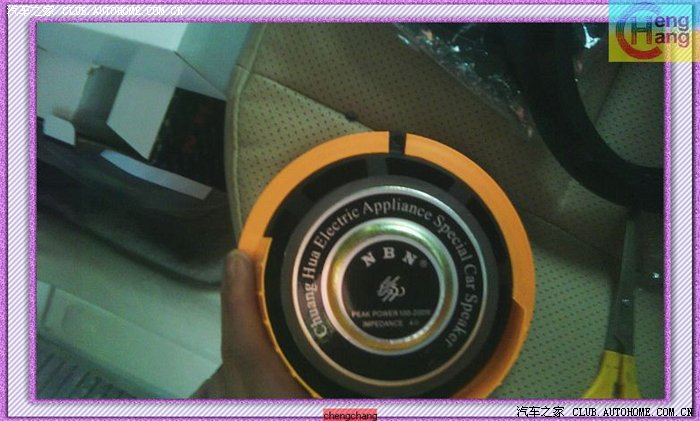

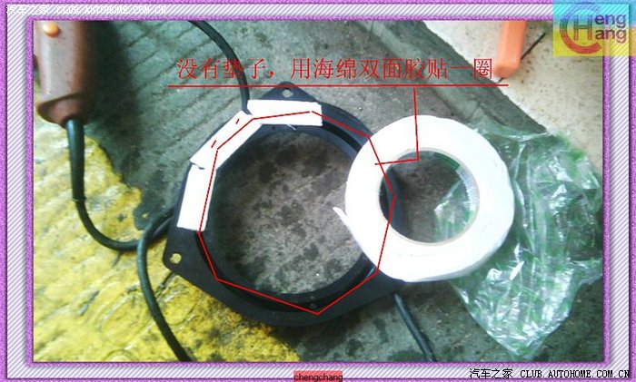

垫子小了点,割开

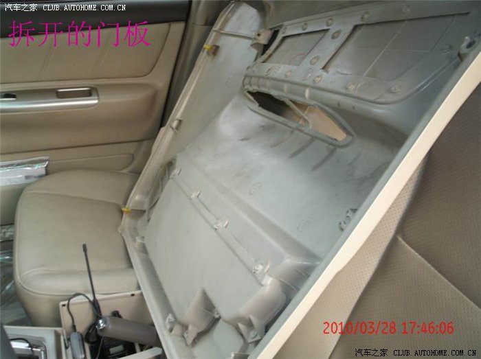

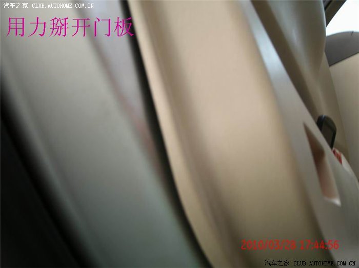

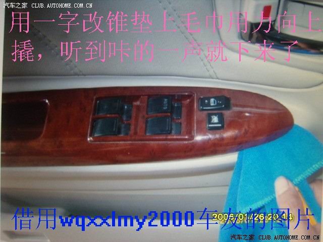

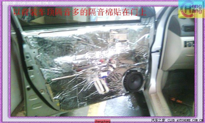

安装中
安好的喇叭

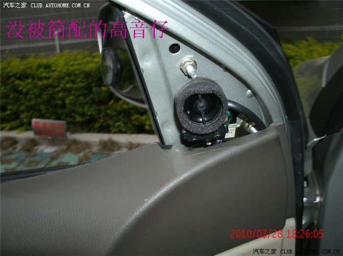

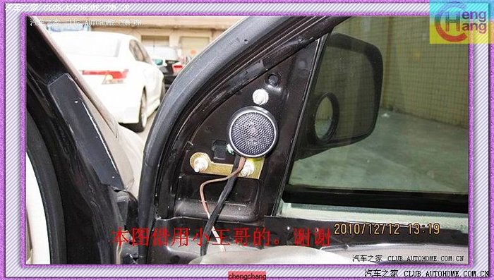

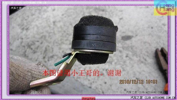

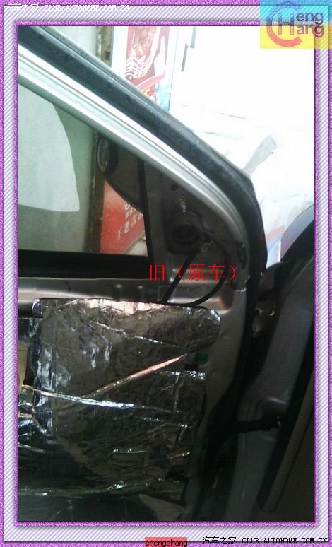

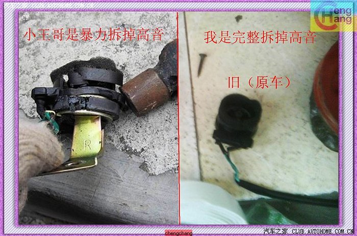

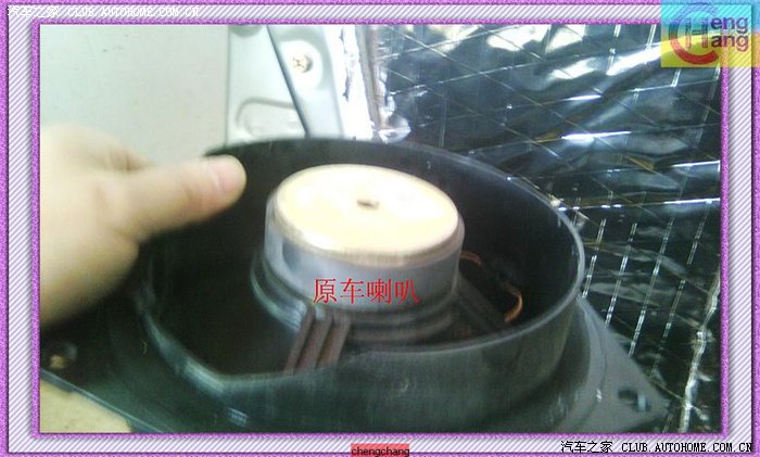

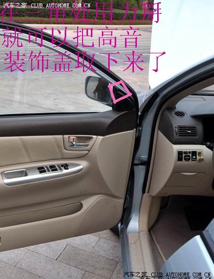

原车的高音

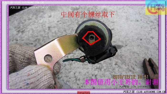

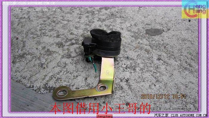

拆下原车高音准备换掉。

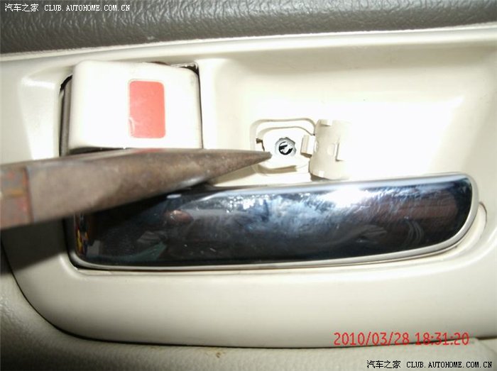

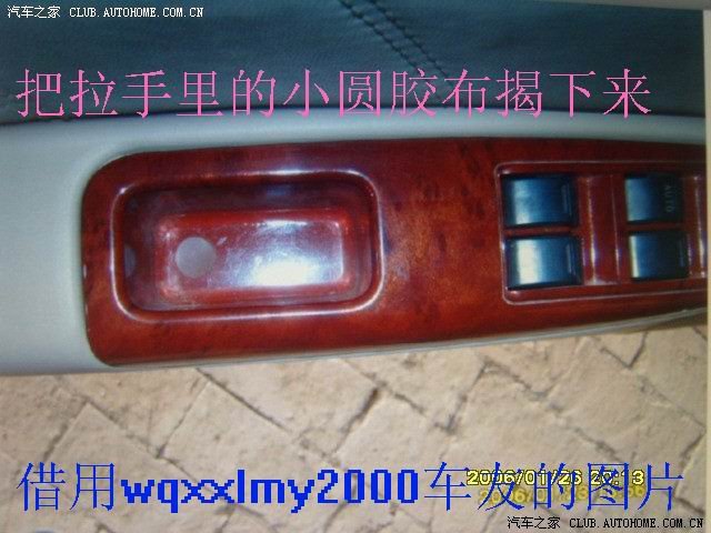

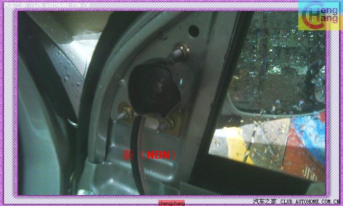

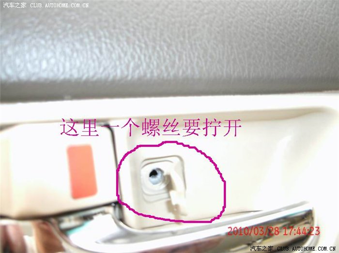

取下螺丝,这玩意是粘在铁皮上的,稍用力就可以完整取下高音喇叭,并不用暴力破坏喇叭取下
我新的高音是用502胶水粘上的
装好的新高音
