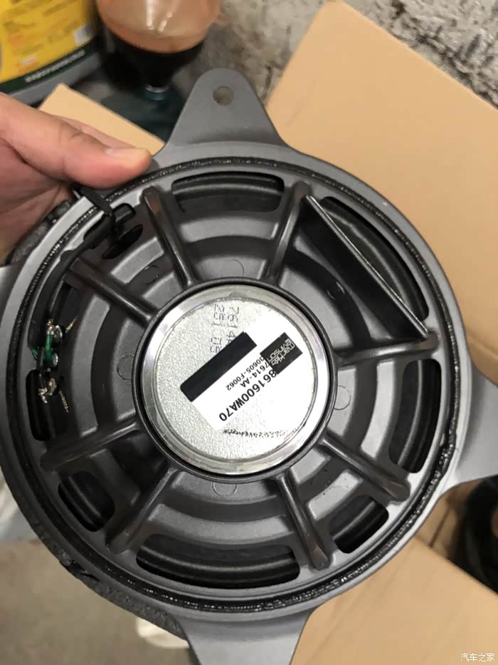

原厂喇叭,跟马克比轻了不少。
破损修复过,还是不行!
