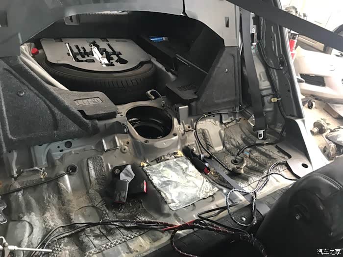

拆出滤芯比较费时费力,拆掉座椅,还要拆掉加强杠,然后再是油箱保护盖。还得用专用卡子卡紧滤芯盖,逆时针转动,省略一万字,反正很不好拆,耗时近一个小时。
然后拆出了,注意油浮子,倾斜拿出滤芯。国内汽油含硫量大,国五的汽油我看也像尿一样黄。可见这个滤芯壳,都染色成什么样了。

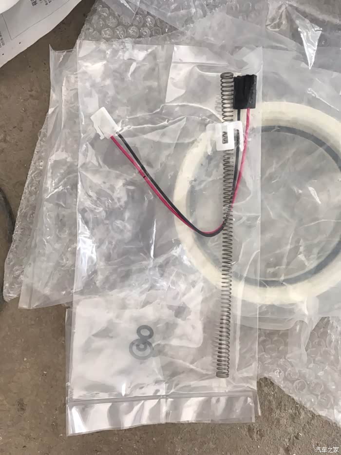

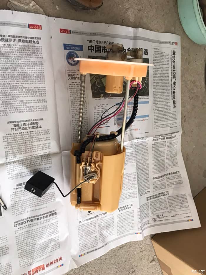

这是新的配件,看起来做工很不错,电装出品,印有honda标志和安装指示箭头。

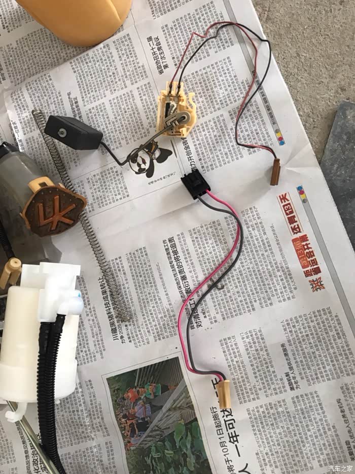

这是按压弹簧,和弹簧卡子,还有密封圈垫子,油泵电源线。
线和以前的也一样的。

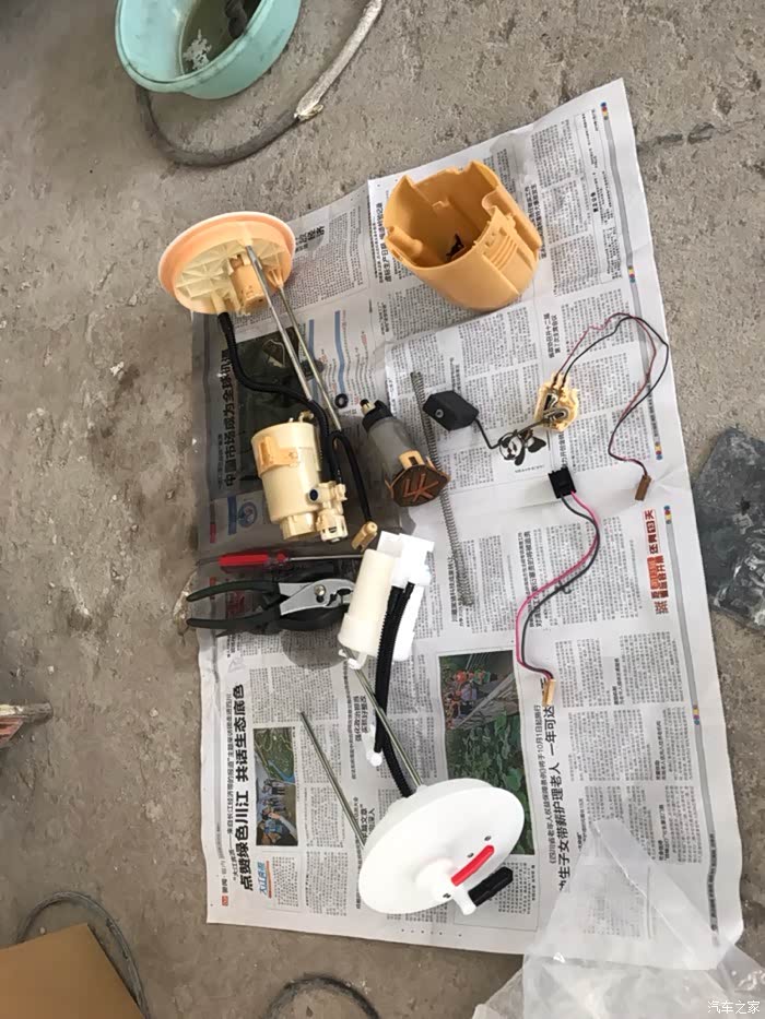

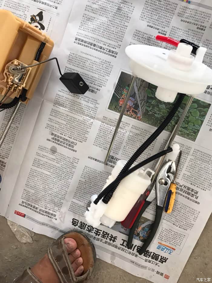

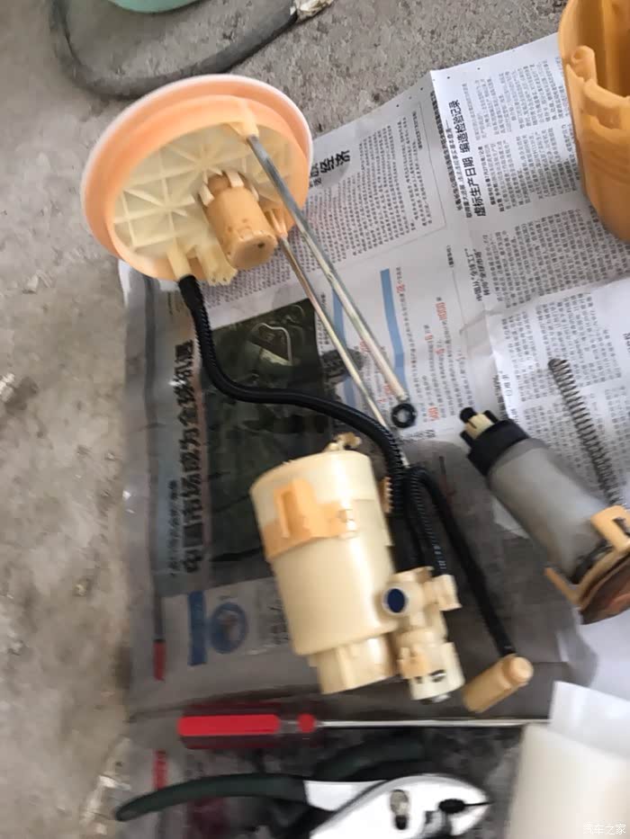

经过半小时拆解,把滤芯壳子和滤芯部分分解开了,属实不好拆,需要用巧劲和尖嘴钳螺丝刀一并配合使用。

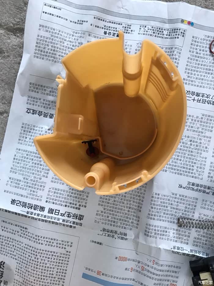

滤芯低壳,可见8万公里后还是很干净,不像想象中那么多泥沙。

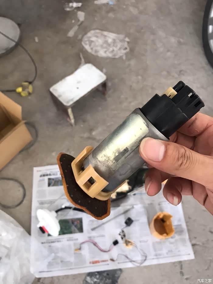

拆出汽油泵,泵体下面有粗滤。用化油器清洗可见比较脏,很多污垢。

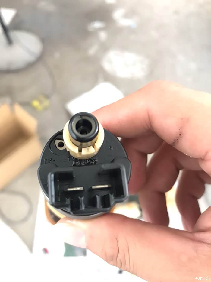

泵体做工看不出好坏
电装出品,比属精品。
再把滤芯上的禁锢盖拆下来。然后划线做好标记,一点一点把新的密封垫圈和油泵还原,再上滤芯总成,也花了至少半小时。

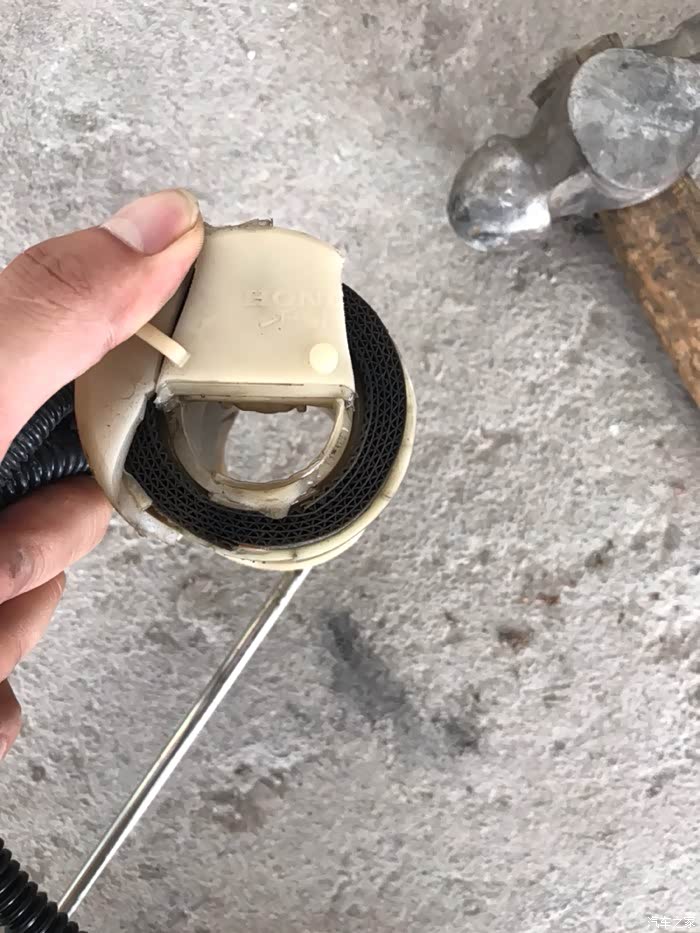

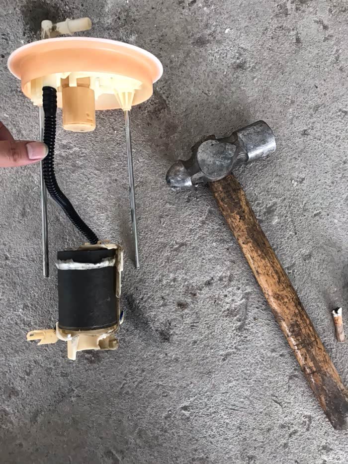

后来装上去了。剩下滤芯,暴力拆解,十锤,它终于不堪受辱,破裂了,壳体非常硬,经过4年的汽油浸泡,依然固若金汤,也受不住我铁锤的淫威
再锤!
锤不烂,再来!

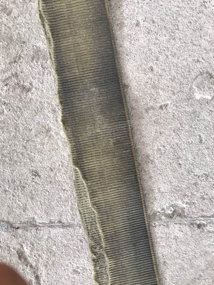

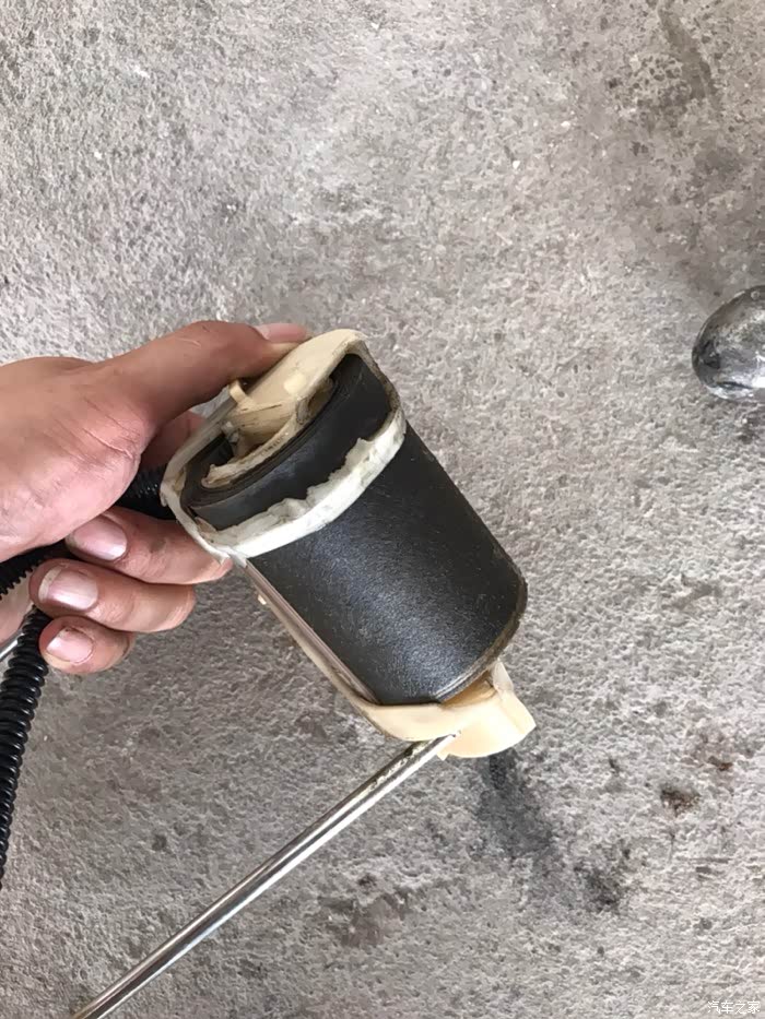

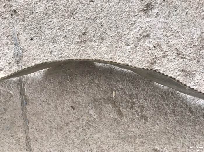

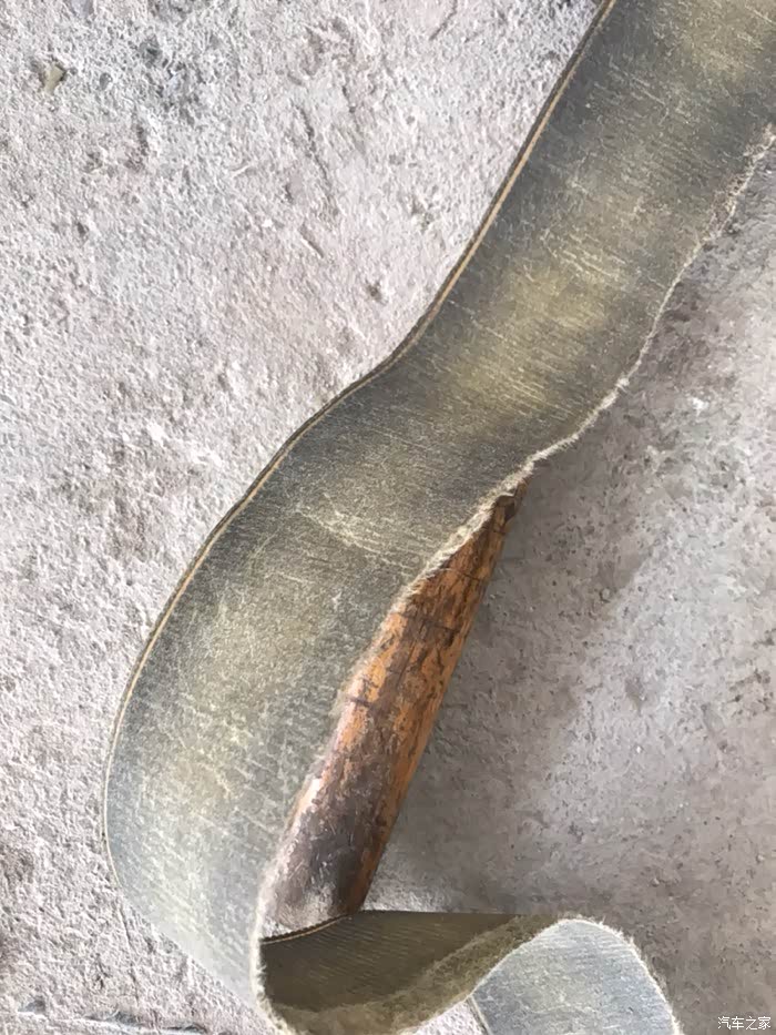

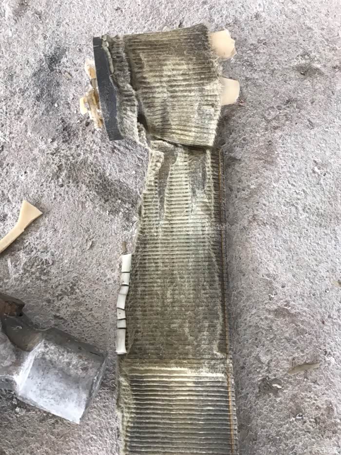

再来了二十锤,出来了,但是依然紧紧粘连在壳体上,只有从边上撕开,一排摊开。两边比较黑,中间还行,可见再使用个几万公里也没问题,哪怕十万公里,所以这个质量完全15万公里没问题。很多人一辈子没换过也没出现打火不顺。
滤纸质量非常的好,撕裂比较困难,多层结构,厚度不错。
看见了吧,现在的汽油其实还干净,配合这个质量的滤芯,放心开到打火不顺,几次打不着火再考虑更换汽油滤芯吧。
