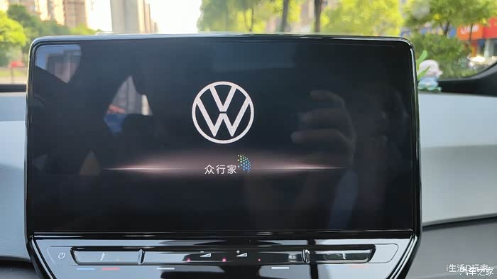

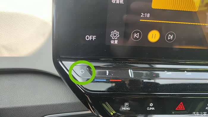

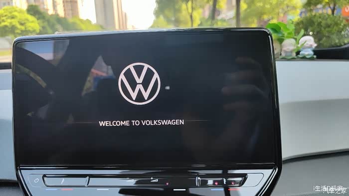

第一来分享关于死机、黑屏的个人心得,刚开始导航屏幕与仪表屏幕出现黑屏的时候讲真的还是有一点慌乱的,除了不能识别车辆的所以信息以外就是需要空调,这个过程解决起来还是比较快的,将车辆停至安全路段后首先使用大众APP讲空调打开,能够在车内享受合适温度进行操作,然后便是是处理黑屏与死机的问题,将电源打开至通电状态在进行车机屏幕触摸开关按键进行屏幕重启,这个操作过程与手机重启是一致的,并不是关闭屏幕(黑屏)是需要长按重启车机屏幕,一直等到看见屏幕显示“WELCOME TO VOLKSWAGEN”与“众行家”就可以恢复如初了,为了验证车机黑屏与死机得到解决需关闭电门然后下车进行锁车,再进行解锁打开电门查看屏幕显示,这个过程当时重复了两次就一切正常了。

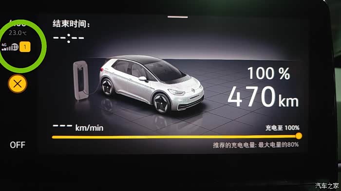

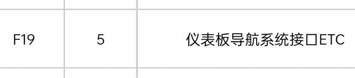

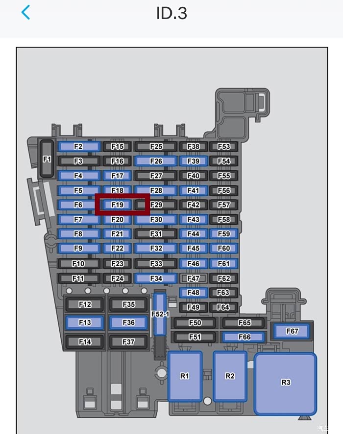

第二个就是关于网络丢失的问题,俗称“地球流浪”这个问题的的确确非常麻烦,也可能是我无意间发现这样一个操作过程得到了解决,经过半个多月的实验最终去的了成功,一共网络丢失了两次,第一次等待“地球流浪”一两天不见它回来就进行众车友一致认为的“拔保险”果然是立竿见影的效果,本以为就这样简单结束“地球流浪”这个问题,结果没过两天“地球”又找不到了,于是下定决心一定要等它“回归”整整一周时间的等待“地球”依旧没有回来,所以再进行“拔保险”操作,“地球”立马回归,然后在接下来的使用过程中便没有出现过“流浪地球”的问题,整个操作过程下来具有不确定因素所致这个网络丢失的问题就这样解决了,其实想想应该是在“流浪地球”超过一周时间再进行“拔保险”这个时间差得到的解决。
