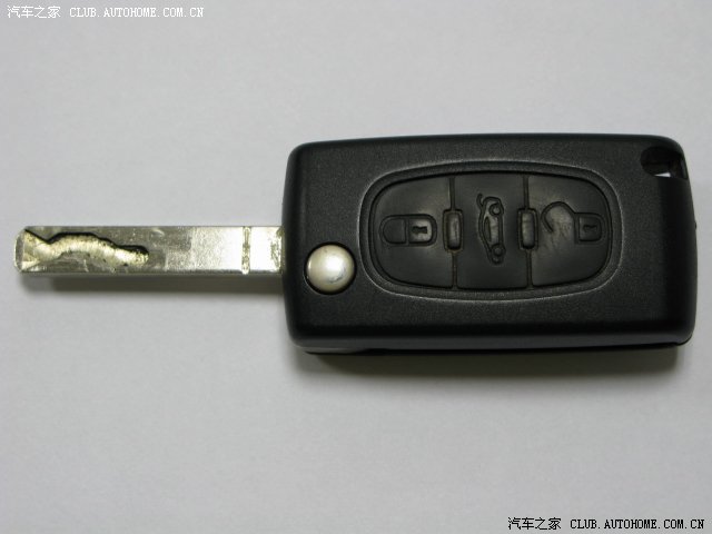

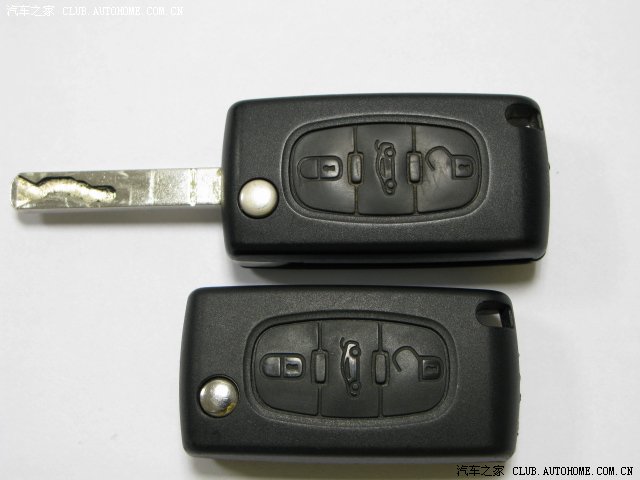

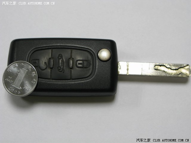

凯旋遥控钥匙坏了就去4S店花145元买一个新的来换,新钥匙由外壳、芯片、电池组成,没有钥匙杆。操作要领是:

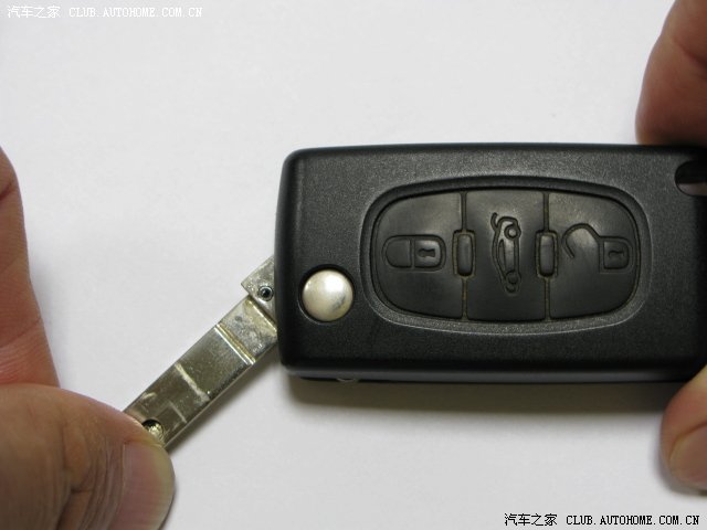

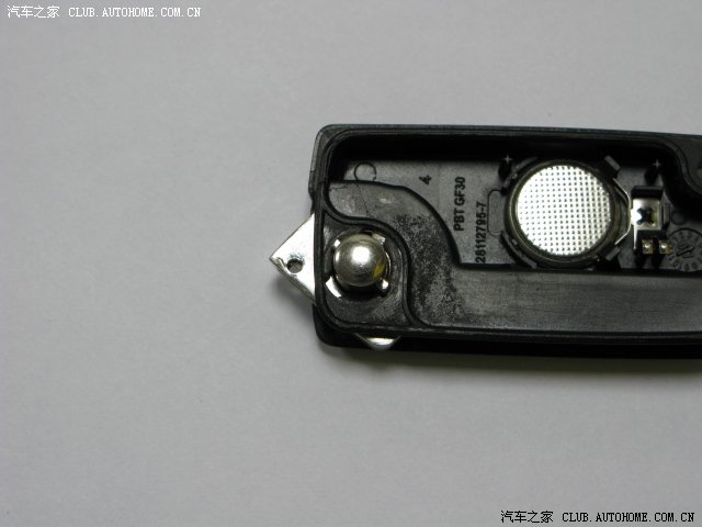

1、一定要将新钥匙杆弹开。如果是钥匙杆是完全折叠状的,一撬开钥匙盒,钥匙杆、按钮、弹簧、弹簧固定件等零件会崩散,很难装回去,千辛万苦装回去,也很难用,易坏。切记!切记!

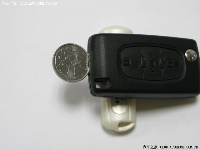

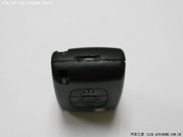

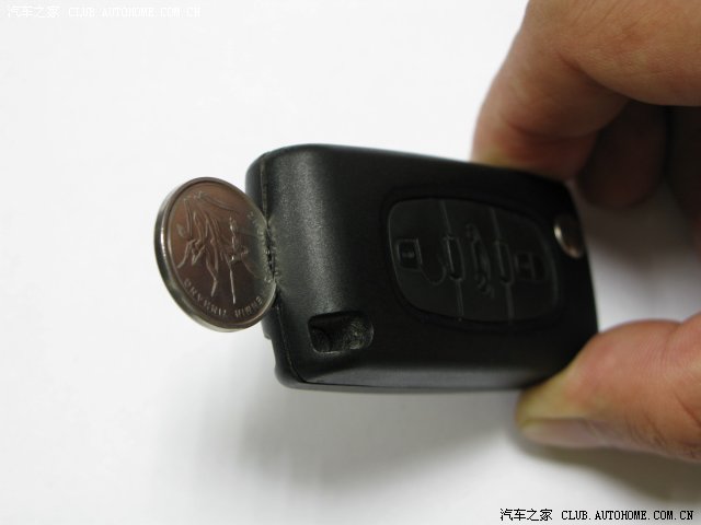

2、用一角钱的人民币插入钥匙盒屁股后的凹槽,撬开钥匙盒。如果撬开工具与凹槽有间隙,凹槽处会留下撬痕,虽不影响使用,总觉不完美。

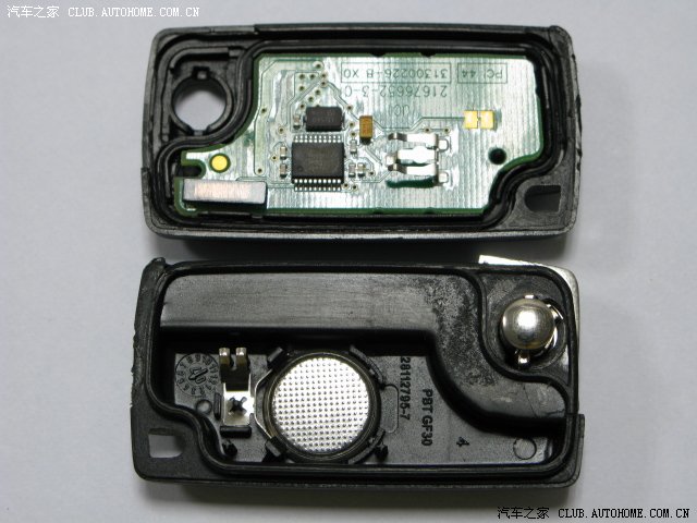

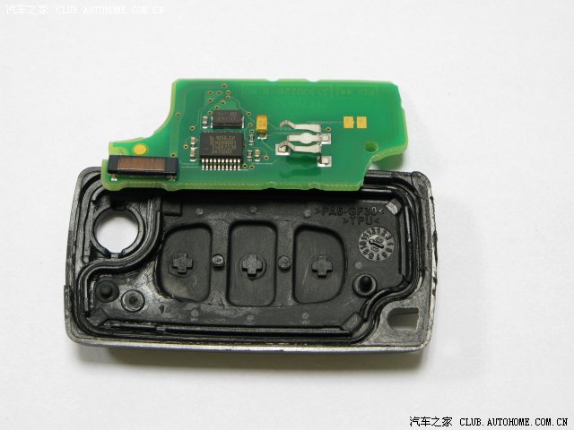

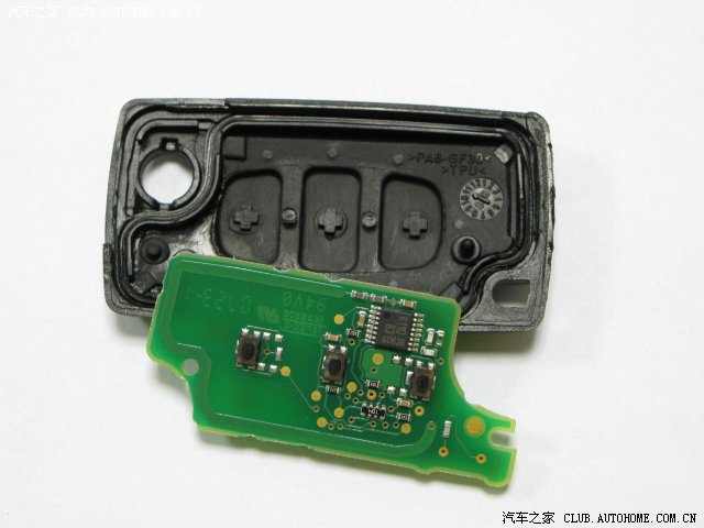

3、将旧钥匙的芯片换掉新钥匙的芯片。如果您一定要用新的芯片,就要把密码卡和所有钥匙交给4S,他们在电脑上重新处理钥匙信息。

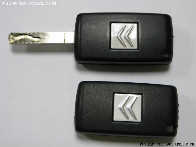

4、用一个直径相同的钢针,将新旧钥匙杆与杆座的固定销都打出来,拨出钥匙杆,将旧杆换到新钥匙上,再将固定销铆上。
合上两半钥匙,搞定。
