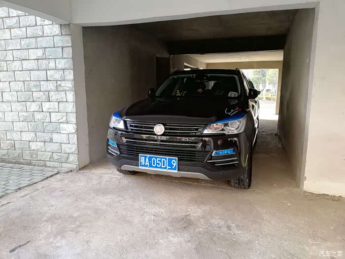

这车库还没建好,不过总比停在光天化日下好吧

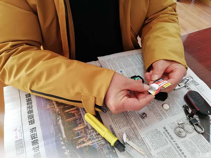

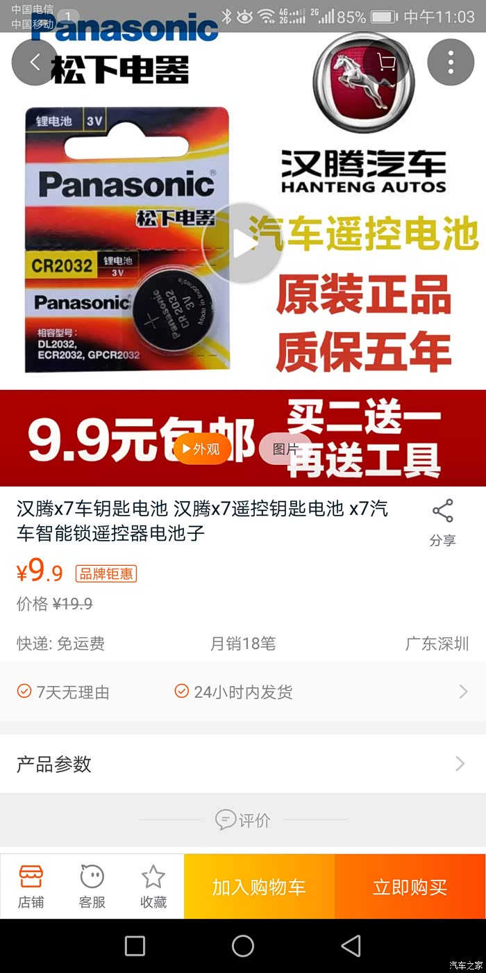

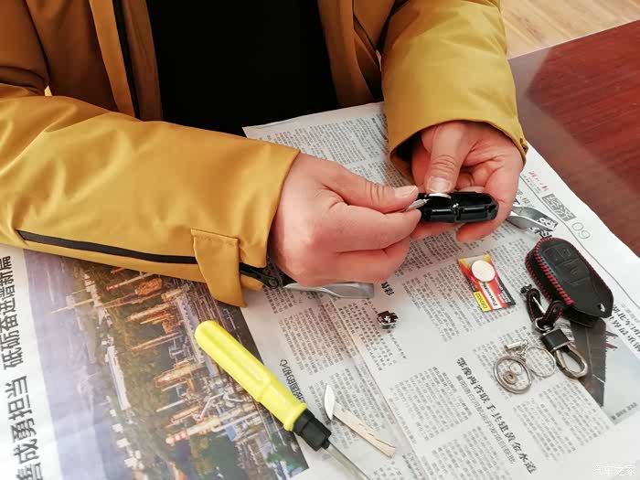

一颗CR2032电池(各大超市商店均有销售,可以上某宝购买先备着)我这电池是在网上买的

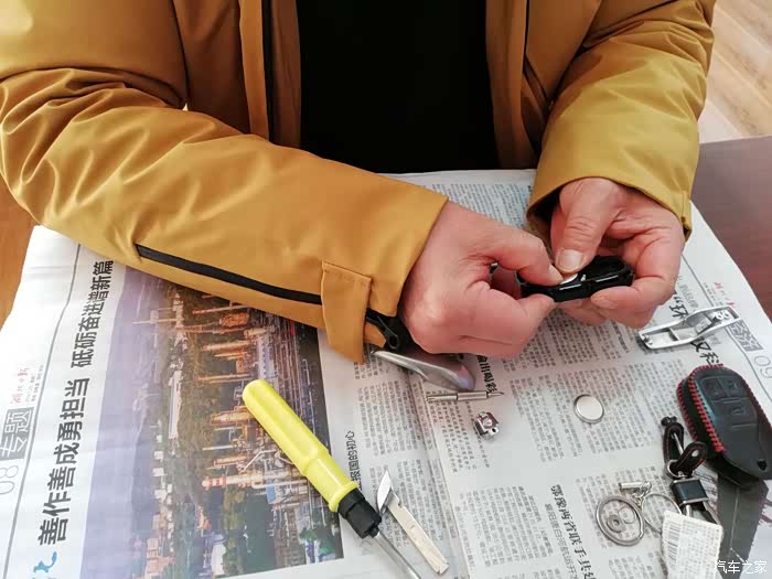

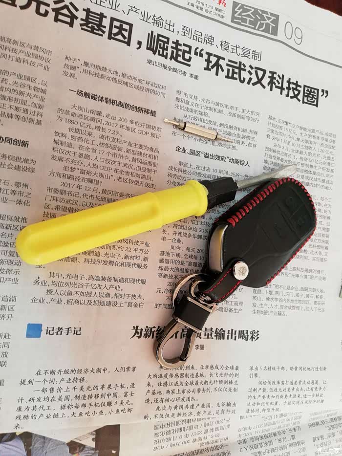

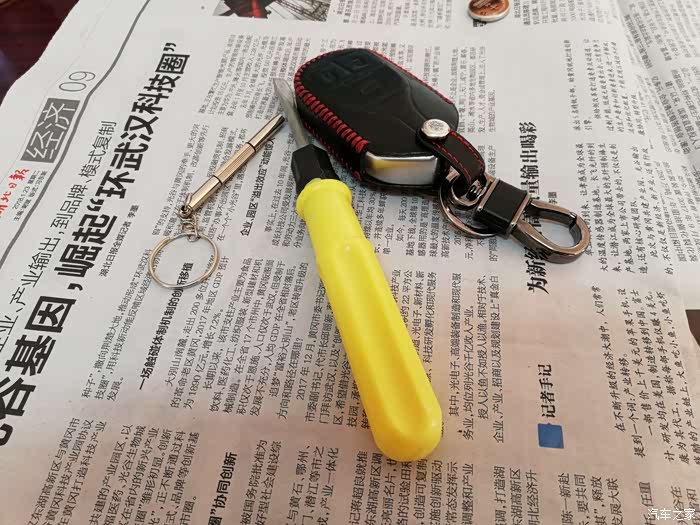

自己动手,首先是要准备工具:一把十字螺丝刀(小点的),一把一字螺丝刀。

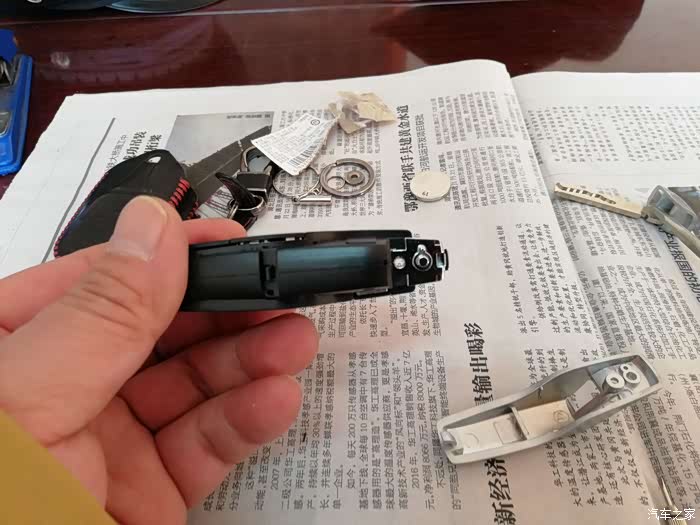

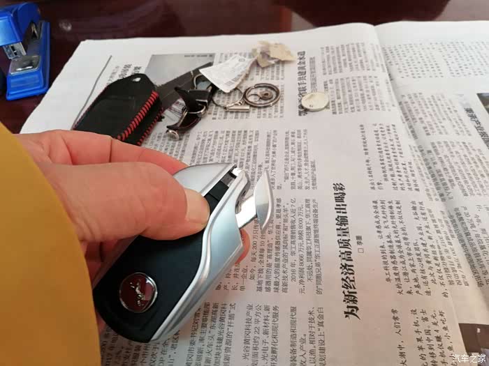

汉腾X7电子芯片钥匙的机械部分隐藏在钥匙的主体里面,按这个按键, 把机械钥匙取出。
按下遥控钥匙背面的锁止键,取下机械钥匙。

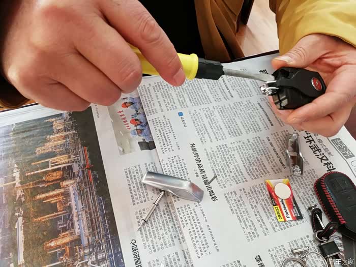

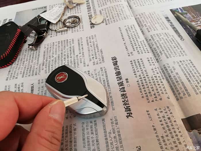

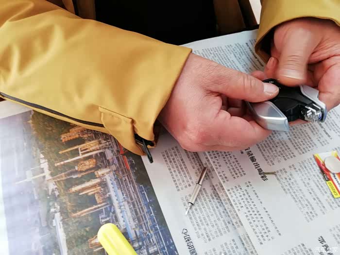

我们可以看到一个螺丝孔,用十字螺丝将螺丝卸下。

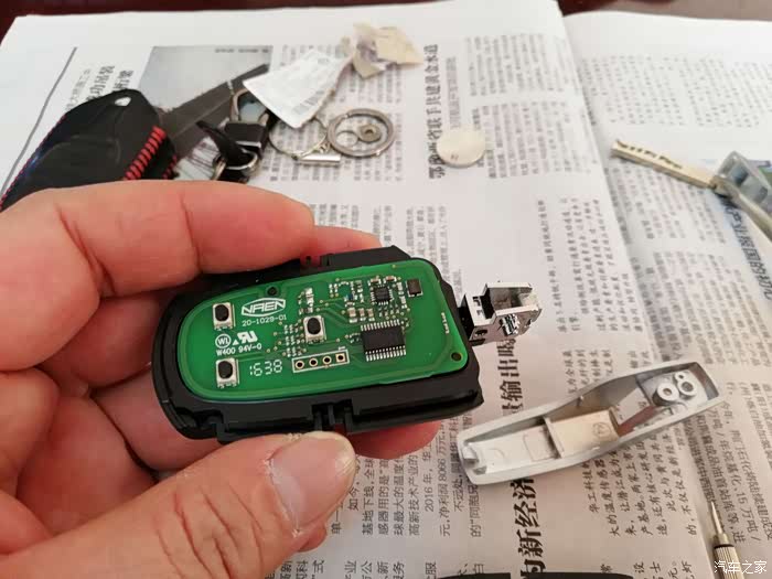

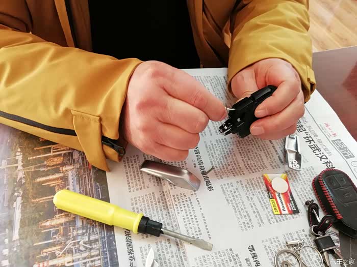

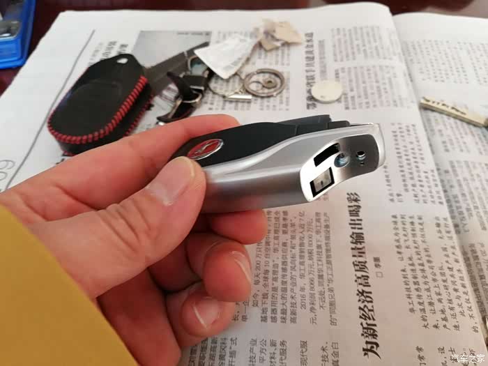

沿钥匙底部把两侧的金属盖拆下。
这个要用一字螺丝刀撬开.

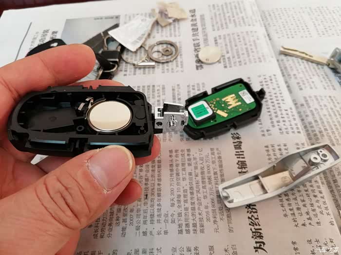

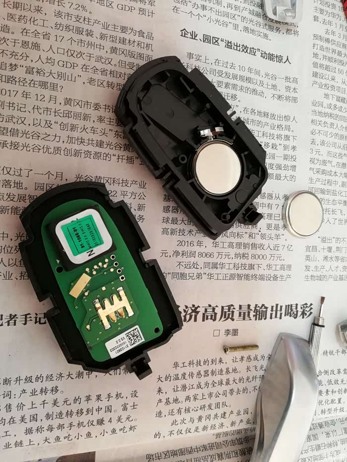

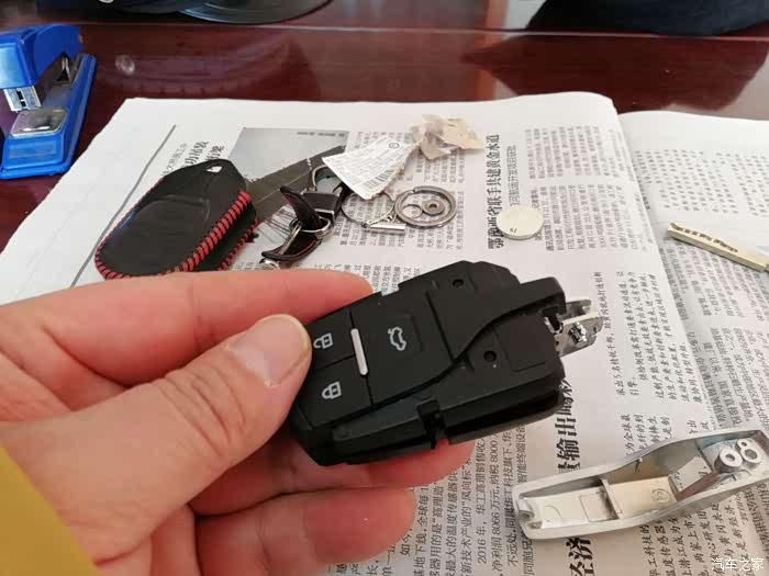

轻轻拿出来换上新电池即可,一定要注意正负极。

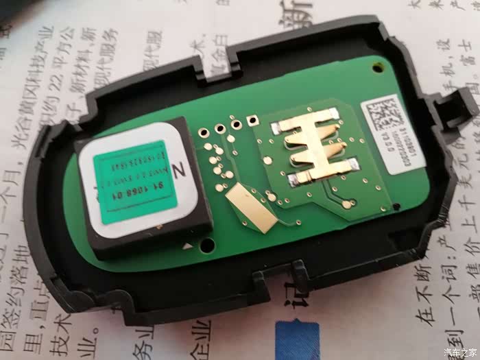

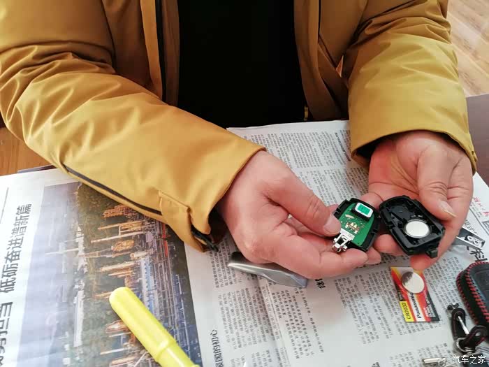

拿下外壳后,我们就可以看到电池了。
取出新电池。
安装电池时要注意正负极,切记!切记!
汉腾X7的钥匙是这种电子芯片式的钥匙。
接下来,就只要把零件安装拼凑上去就好了。
OK,好了,大家是不是已经学会了!
