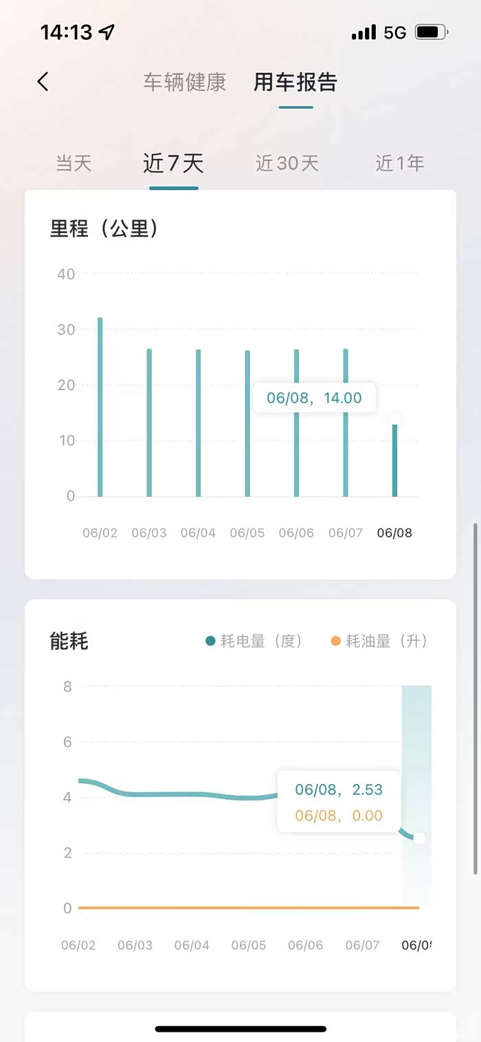

奕派APP-用车报告中经过统计的用电量是4.1+4.11+3.97+4.18+3.96+2.53=22.85度。
奕派APP-用车报告中经过统计的公里数是26.5+26.4+26.2+26.4+26.5+14=146公里。
