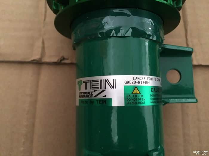

28号提到货物后,直接奔赴伙计的修理厂,准备上车。到伙计那里拿出来后,确实话——漂亮!伙计也给力,直接安排了他的大技师专门给我装(到现在还没给安装费)。前前后后一共花了将近4个小时总算装好了。在此期间,我还坑了大技师两把:第一次是从架子上都落地了,突然想到后面没有调阻尼,又把后面拆了一遍。调好后第二次坑他是装上了正准备装轮子,结果发现后塔顶的两个黑色的橡胶圈没装,又***拆了一遍。装好橡胶圈,仔仔细细的检查。总算好了。
