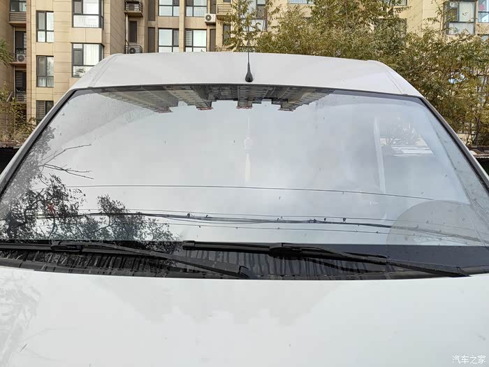

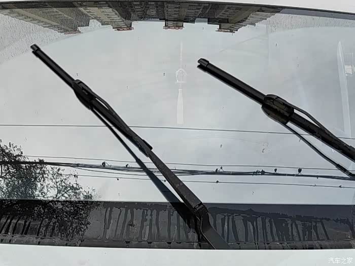

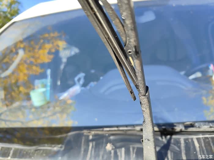

前阵子路上洒水车多,一跑车前风挡就整的脏兮兮的,雨刮还刷不干净,总有好多水印和泥点刷不掉。停车检查发现,原来是雨刮的胶条老化开裂,这个是不能修复的,只能换新的了。

前挡脏兮兮的

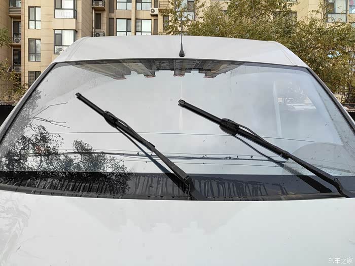

发现问题了。

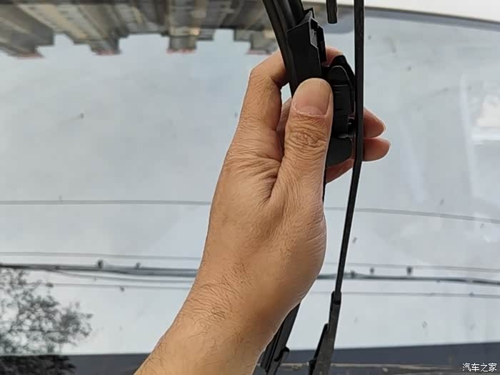

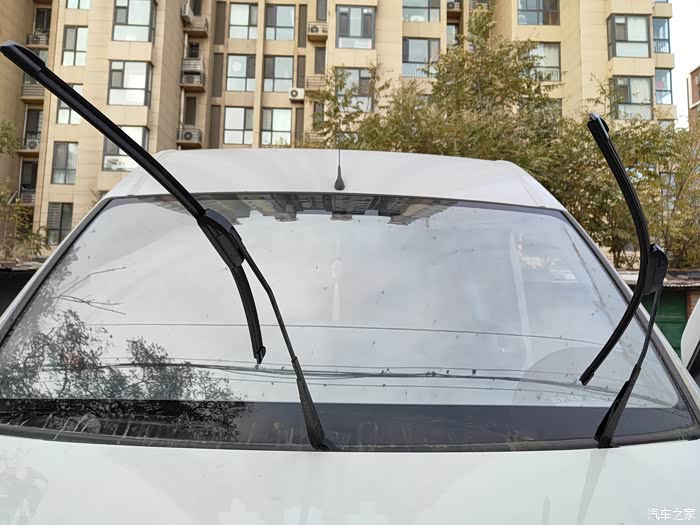

雨刮器更换步骤:1、将金属雨刷臂从车辆前挡风玻璃上抬起来;2、将雨刷垂直于挡风玻璃保持稳定;3、雨刮器橡胶刮水片与金属臂接触的位置有一个小塑料塞子将刀片固定到位;4、按下塞子取下旧雨刮片,将其与金属臂分开即可;5、然后插入新的刮水器,轻轻转动新刮片,直至挂钩卡入到位固定住,即可更换完成。

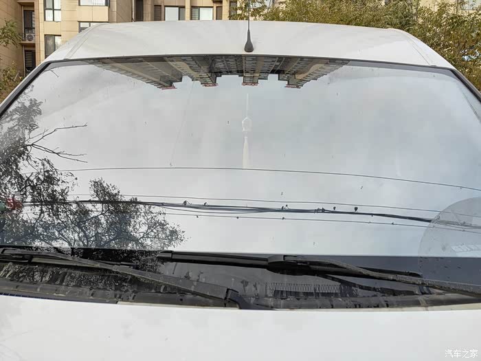

效果不错。
这回干净了。

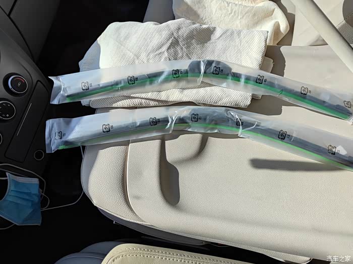

无骨雨刮的原理是通过骨架上的若干支撑点把雨刮片压在玻璃上的,使雨刮片上的各个支撑点的压力不平均。在使用的过程中,由于有骨雨刮各个支撑点的压力不平均,磨损的程度也不平均,容易出现雨刮片和玻璃之间磨擦的噪音,不易刮干净杂质。
无骨雨刷是靠一整根导力条来分散压力,使得刮片各部分的受力均匀,可以减少水痕、擦痕的产生,达到更好的刮刷效果。
