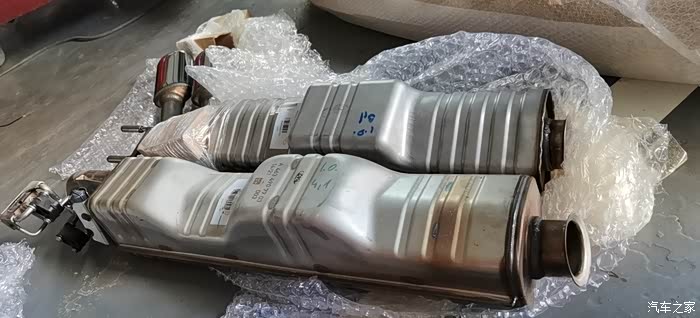

第二天进行了排气的升级
这是拆下来的排气对比
可以明显看出21款G500的排气和老款还是差别很大的,amg排气的接口是平的,新款是斜口,所以在安装排气的时候是需要切割的,要不无法贴合固定
离近点看就更明显了,接口长度和角度都不一样,切割和焊接的时候有些心疼
总结:1,入手新款500的朋友要改排气个人建议还是在等半年,因为排气接口不一样所以无法实现无损安装,如果不心疼就算了,2,排完阀门排气升级完程序各种故障报错,启动直接是湿滑模式,不是C模式,后来发现新款500必须用最新补丁程序才行,重新升级了新程序后,报错消失,折腾了1个多小时
