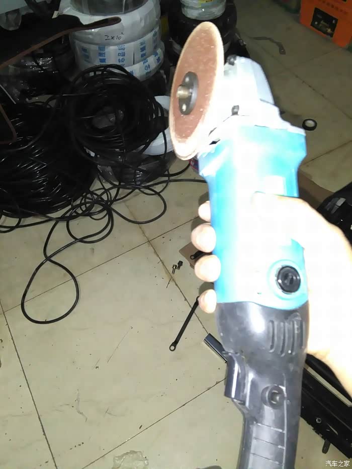

北斗星副驾驶放平,改装。需要角磨机一个,13~16扳手一个,,12~14扳手一个,尖嘴钳一把。
角磨机,扳手图就不上了

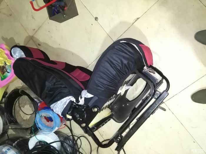

拆副驾驶座椅,要把侧面的塑料挡板拆掉,,一共5个螺丝,很简单

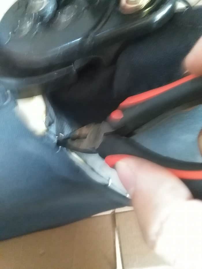

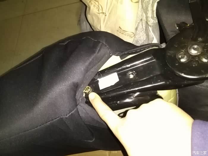

用钳子把包海绵的铁丝涨开

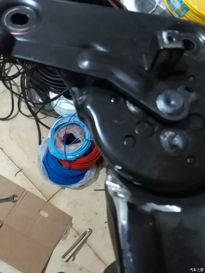

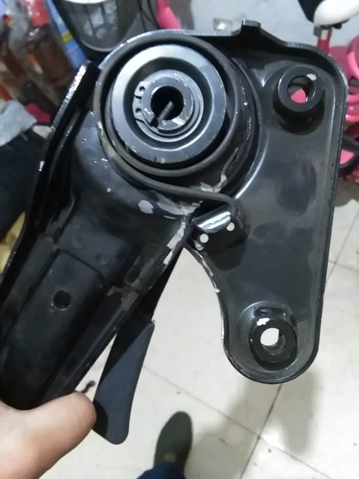

主要是露出这个螺丝,,直接拆下限位器

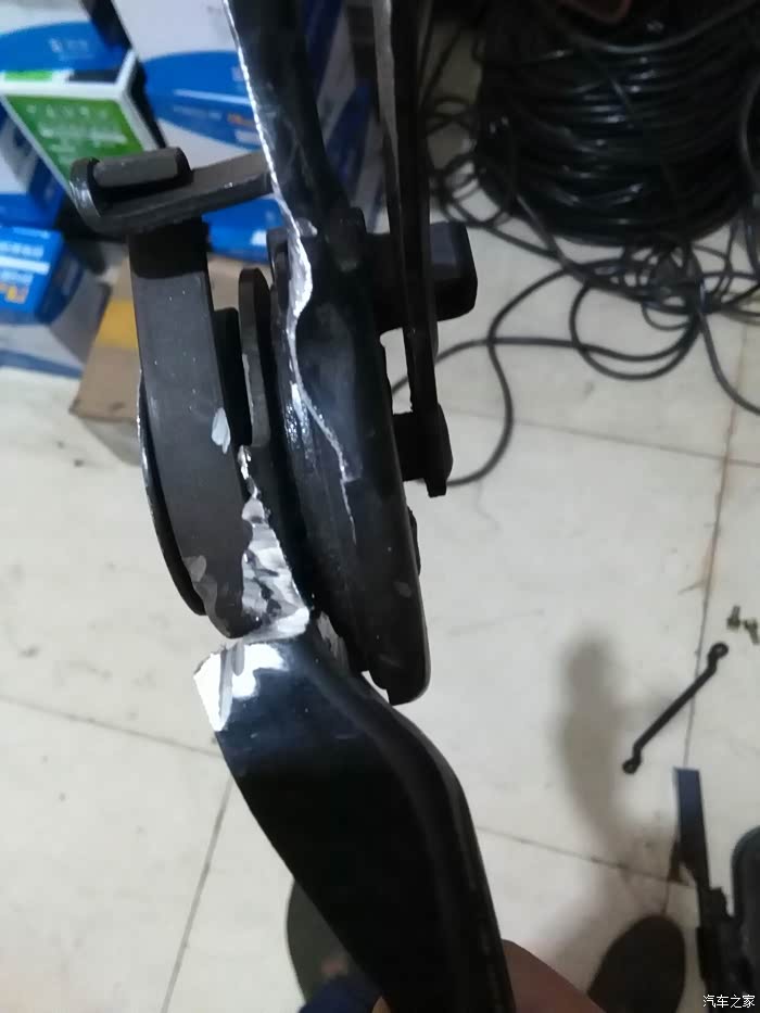

限位器张开状态

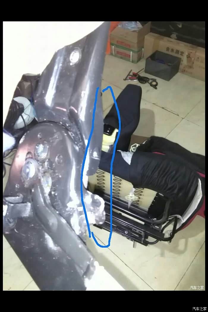

圈起来的的部位切掉

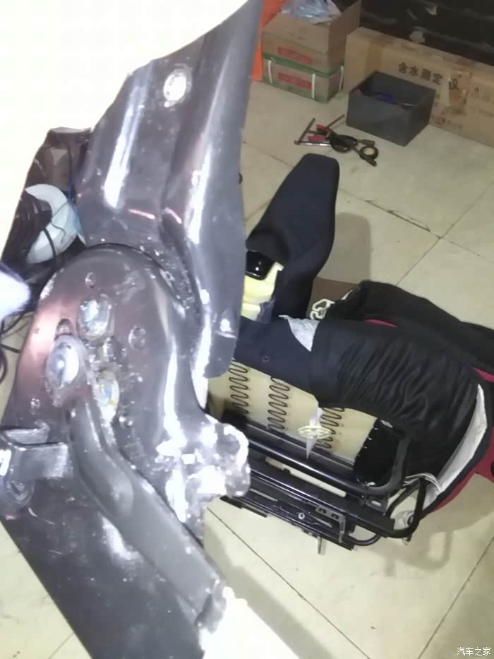

切掉以后,注意,我的这个图还没切完,下面还要切
这里需要用角磨机稍微打磨一下,,为的是放的更平

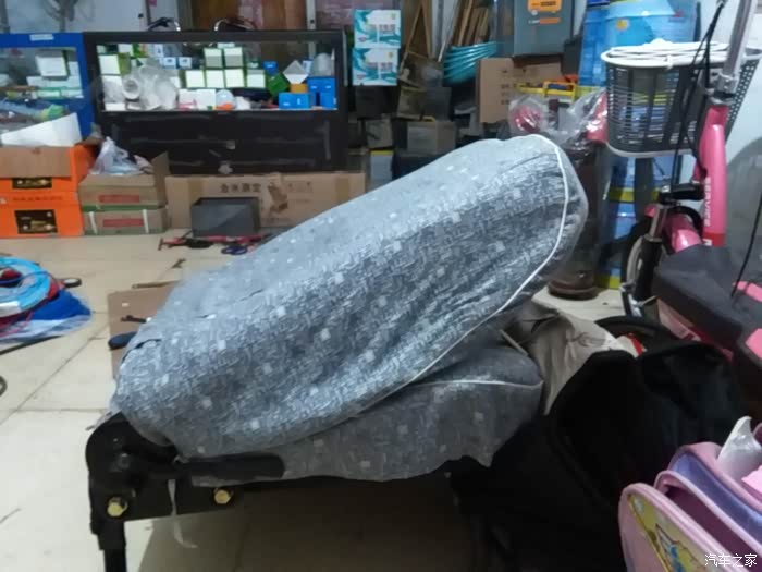

切完以后效果,只等装上以后看整体效果了
装好了,不是太平,,不过座椅中间有海绵,没法太平了

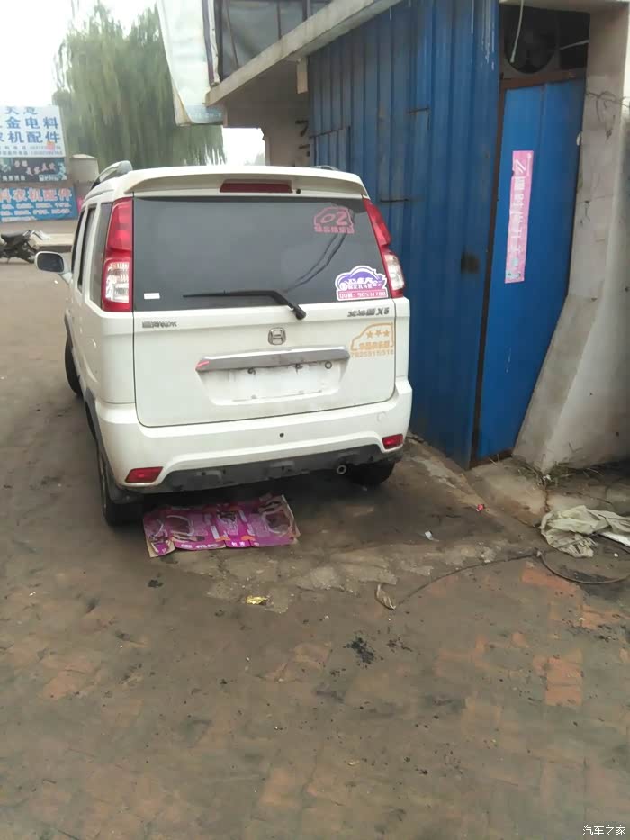

我的爱车,就是脏了点
改装完,立马就有车友找我帮忙改装
牌照还被盗了,真郁闷
