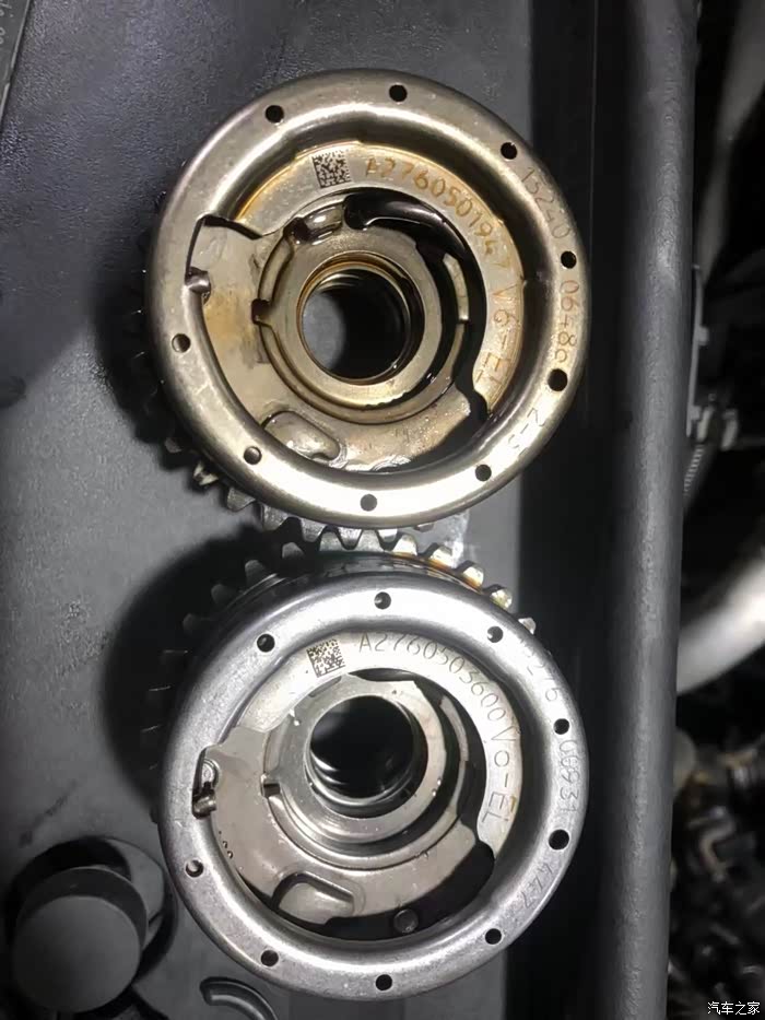

修吧,好在这家修发动机比较专业,只需要一天就能修好,4S说要3天。也看了看店里其它在修发动机,也有同样故障的,就是这个玩意:

换下来的齿轮和空气计量器。
