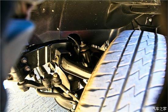

悬挂调校偏向越野,舒适不足
BJ40的悬挂模式是前扭力杆双叉臂、后五连杆螺旋弹簧整体桥,属于成熟可靠的一套悬挂组合,在技术上完全可以信任。更难能可贵的是对于这套悬挂系统的调校,北汽显然下了很大功夫:我们试驾的两天中,尽管对BJ40百般折磨,这套悬挂却并没有出现在其他应用车型上吱吱嘎嘎的声响。
另一方面、北汽对它的调校明显偏向越野,导致舒适度不足。长途驾驶时尤其是后悬挂感觉非常硬,路面上任何细小的颠簸都会被传到车里,过大坑的时候更是如同整个车砸在地上一样。这样调校好处在于越野中车身姿态能控制的很好、侧倾很小。然而缺点也是显而易见的。
