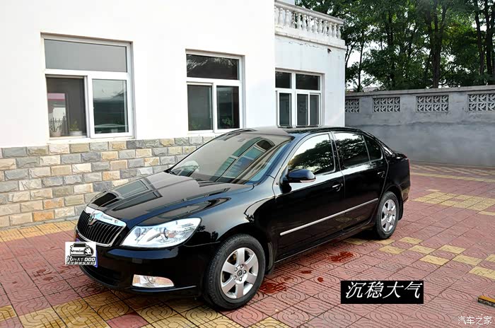

        购车已经整三年了,在这三年里,我与黑之间的故事有很多,越来越离不开它了,他载着我走遍了河北大部,内蒙古,山西等地,领略了祖国的大好河山,一次也没有出现过故障,我很放心也很欣慰,致使我对明锐的保养看得非常重要,行驶5000公里必须保养。

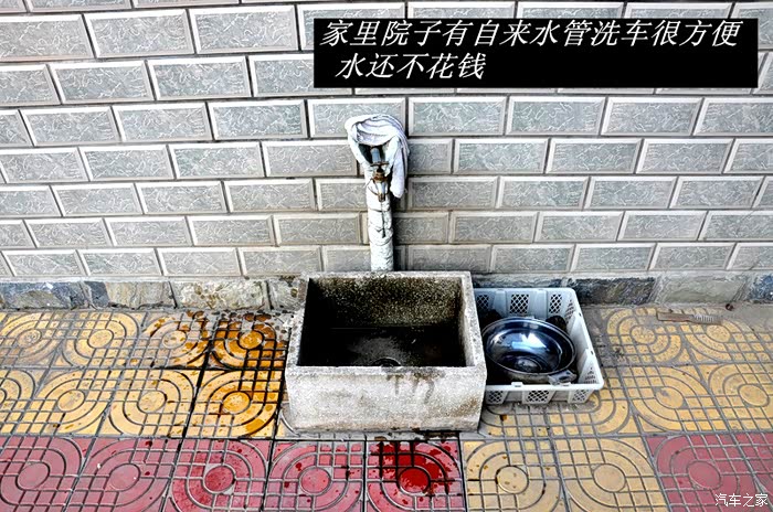

        我是12年7月份提的车,行驶里程已经四万多公里了,在保修期去过几次4S店,出保候一次也没去过,再保期间也就是更换普通的机油,机滤和空滤,没有额外的保养。洗车打蜡啥的都是自己在家弄,没有去过洗车店洗过车,既锻炼身体主要还是还省钱奥,奉劝洗车方便的车友们别去洗车店了,自己动动手吧。
         我的车是明锐12款1.6自动档,平时只做上下班用,我把对这辆车的使用和保养心得写下来,希望对朋友们有参考价值.

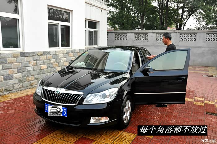

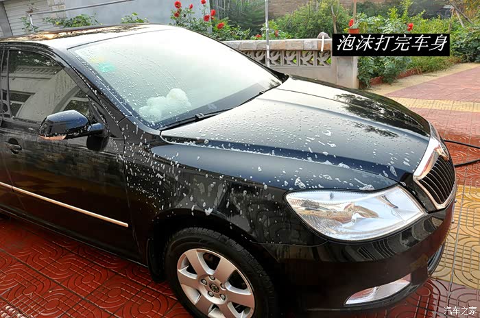

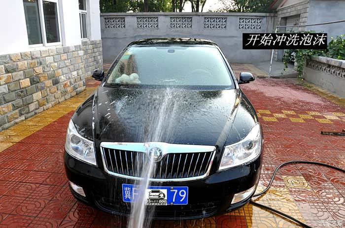

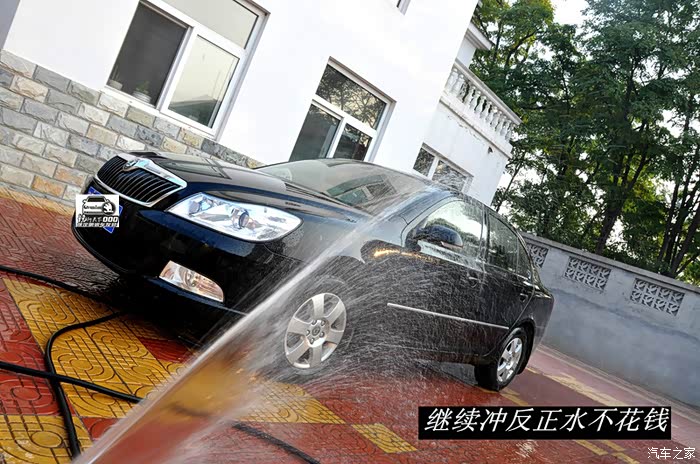

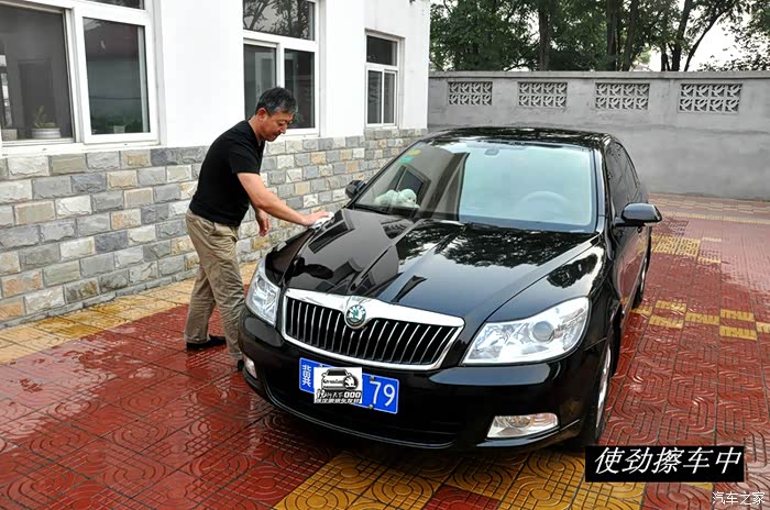

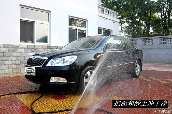

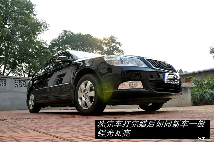

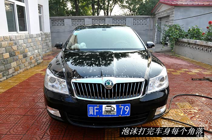

          车身是否整洁,不但是为了保护爱车的漆面,更是为了能更好地体现车主的个人形象,因此日常车身保养不可不重视。一起来看看应该如何保养好爱车车身吧!

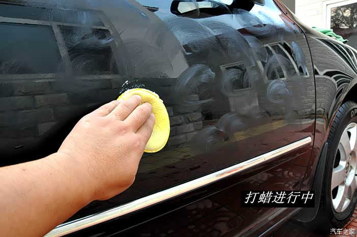

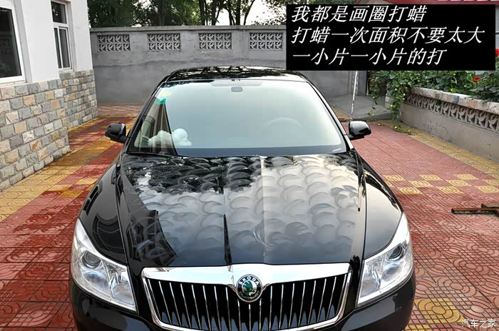

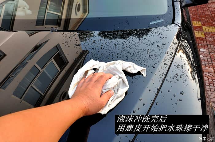

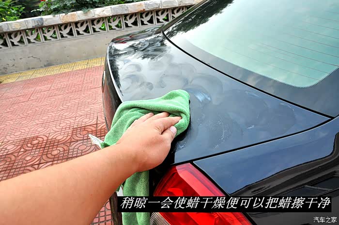

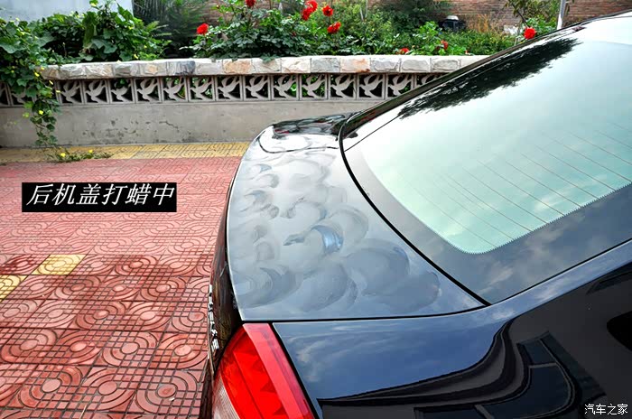

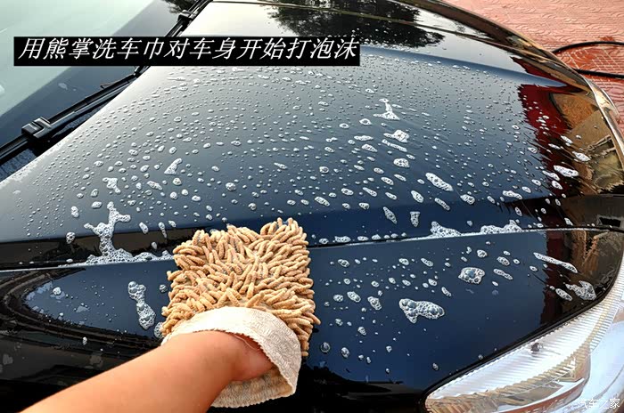

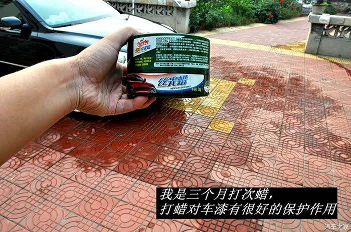

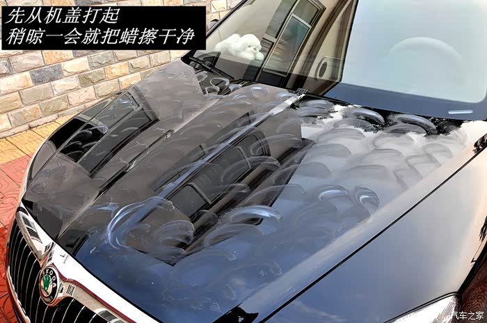

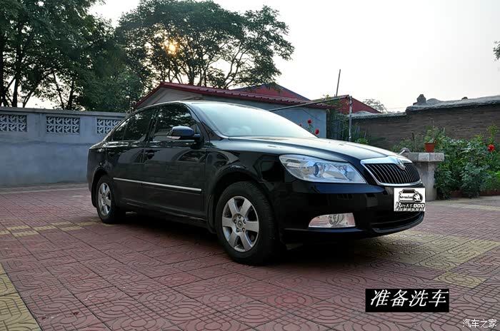

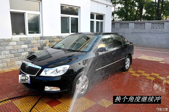

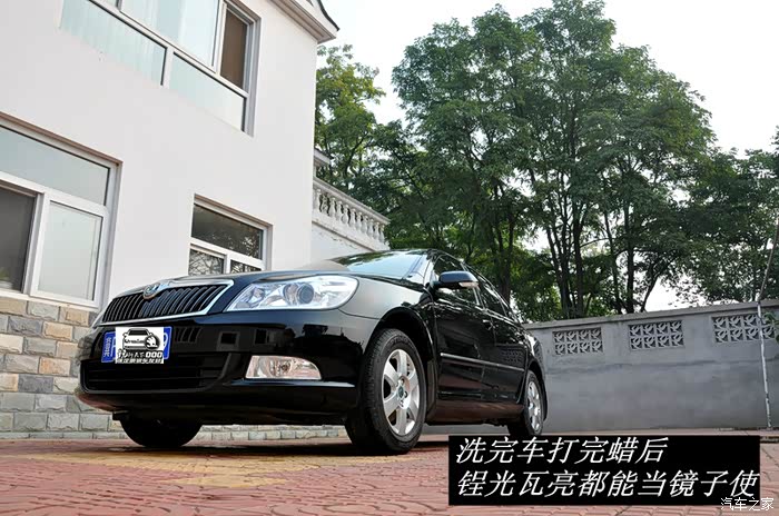

  1 日常保养尽量只做洗车和打蜡,其他的都伤车;打蜡前需彻底清洗车身外表的污渍和尘土。
  2:  新车一个月后洗车,半年后打蜡,打蜡时间间隔3个月到半年

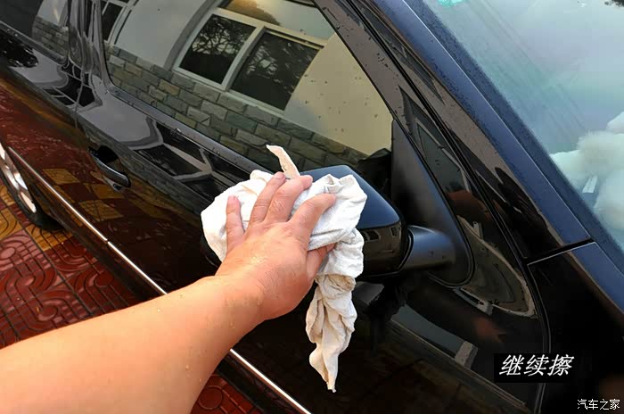

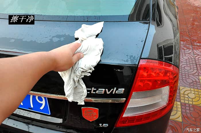

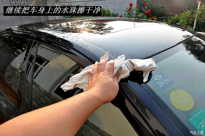

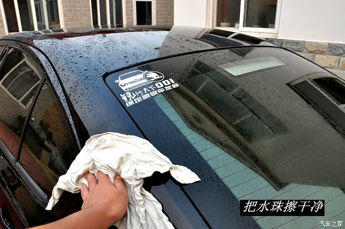

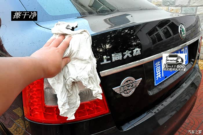

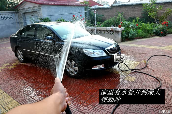

  3: 避免用掸子或者干布直接擦拭漆面,应该先用水冲去车表面的灰尘泥土,然后用干净的吸水布才是干净,切忌冲水后自行风干,会有水渍。
  4:停车时应考虑避免阳光长时间照射,常此以往会使车漆变色尤其是白色和非金属漆。
  5:注意鸟粪、树脂等粘附物的要及时清除,减少因此引起的漆面腐蚀。
  6:下雨之后要及时洗车,酸雨会腐蚀车漆。

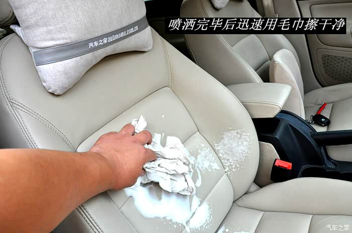

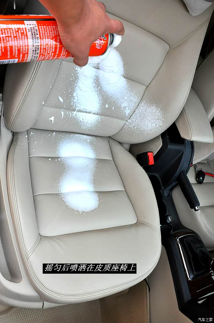

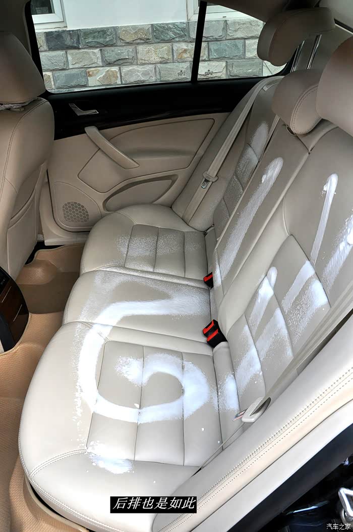

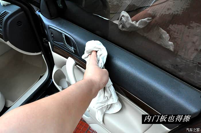

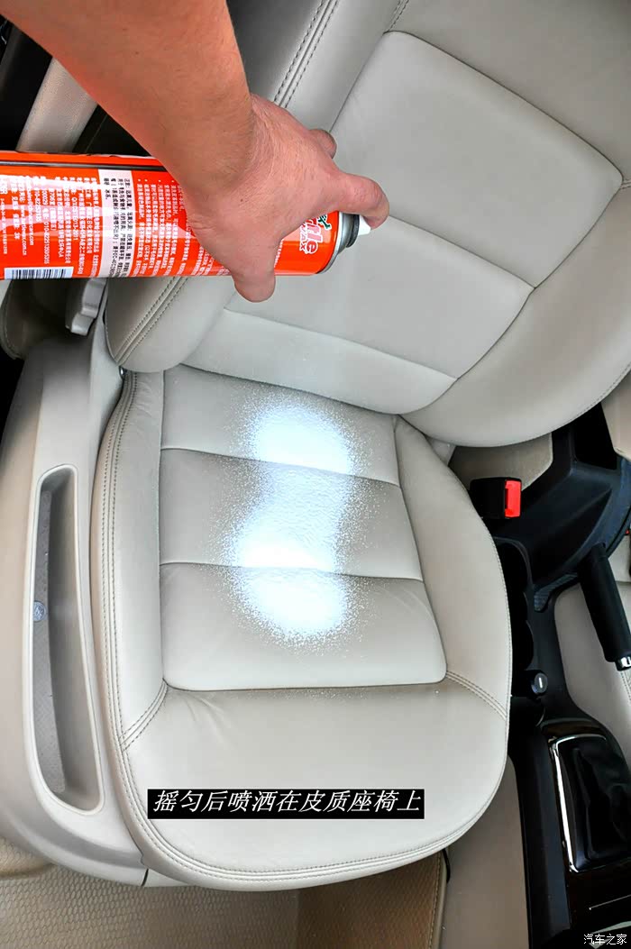

       随着人们生活水平的提高,越来越多的人群购买汽车,但对于皮座椅的保养却一无所知,找洗车店弄得话一是费用比较高,另外也不卫生。

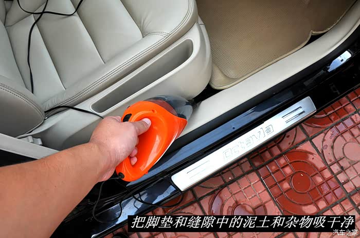

 1:  去杂物:首先就是先把座椅上的一切物品拿走,以方便清洁。

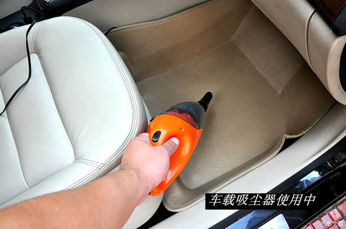

 2: 吸尘:用车载吸尘器吸进座椅上的碎屑,包括夹缝中的,

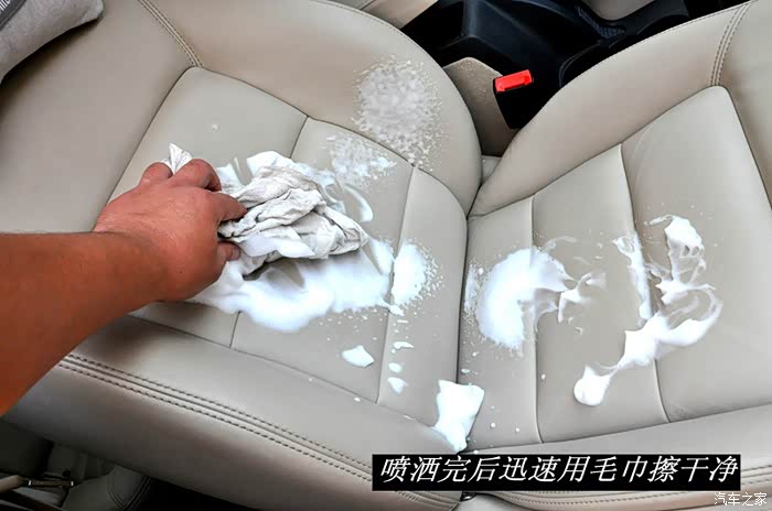

 3: 清洁:用清水擦拭座椅,注意抹布不要过湿,每个死角都得擦到
 4:拭干:用干燥的抹布将座椅擦干,如果不太干就将四个车门敞开晾一会就干了
 5:保养:将保养剂喷洒在座椅上,然后用干抹布擦均匀,注意死角。

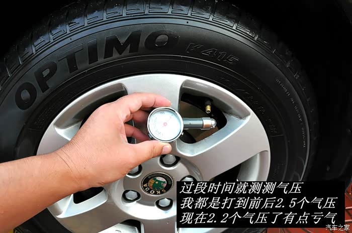

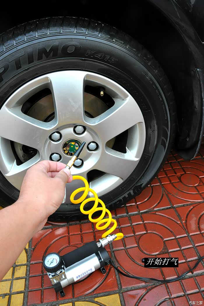

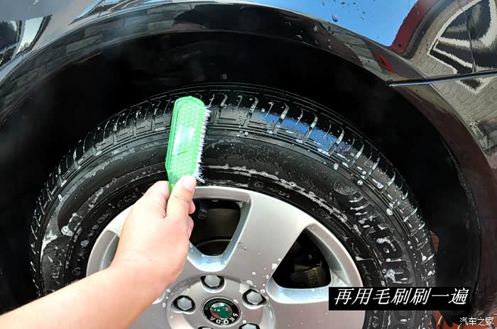

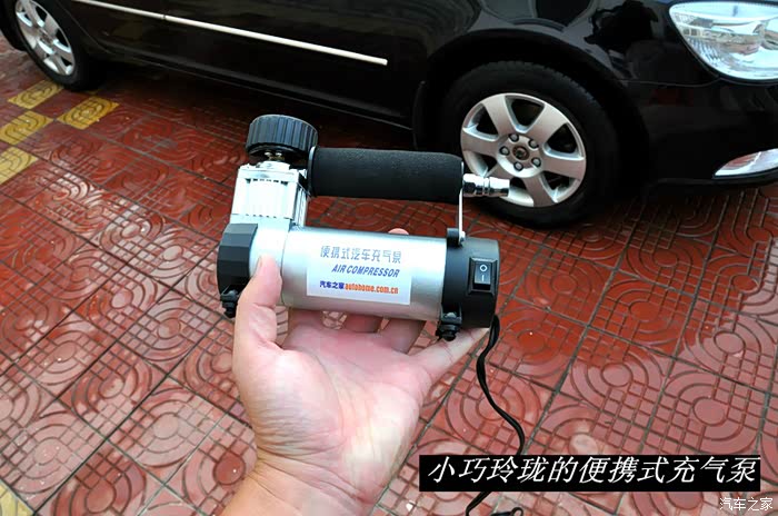

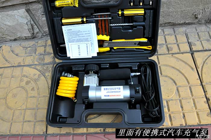

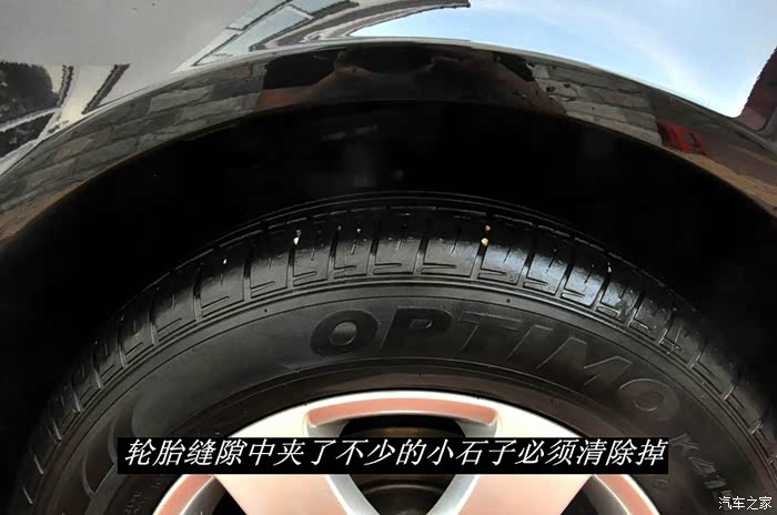

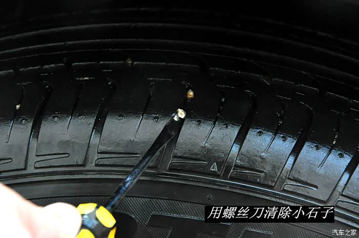

       汽车轮胎是汽车磨损比较大的部位,保养好了轮胎,能延长轮胎的寿命,既省油又安全,还经济。下面根据自己的经验分享一下保养汽车轮胎方法。

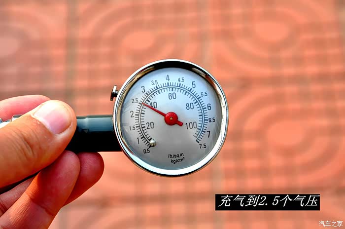

 1:      定期检查胎压。胎压是影响轮胎寿命的重要因素,不要过高或者过低,要按照车辆标示的胎压进行充气。夏天尽量让胎压低一些;冬季寒冷,尽量保证汽车的轮胎气比夏天足一些,因为轮胎容易热胀冷缩。这样驾驶起来才舒适又安全。
 2:    经常检查轮胎的磨损情况。有时个别车辆会出现“吃胎” 的情况,这就要经常查看一下轮胎,特别是内侧,看看是否有异常的磨损,主要观察轮胎两侧花纹深度是否一致。
  3:    及时清除轮胎里的小石子等异物。轮胎花纹里的异物有潜在的危险,容易在汽车行驶时飞溅蹦出。因此应该发现小石子等就要用钥匙等抠出来,尽量保证轮胎的干净。

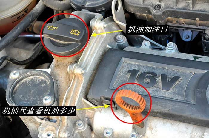

      发动机是汽车的心脏!发动机如果没保养好久会影响到汽车的寿命。所以我们平时就要好好的保护好汽车的发动机!

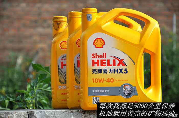

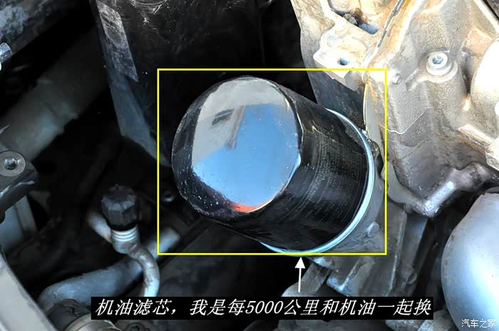

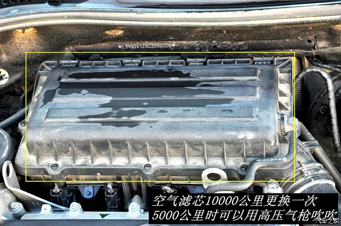

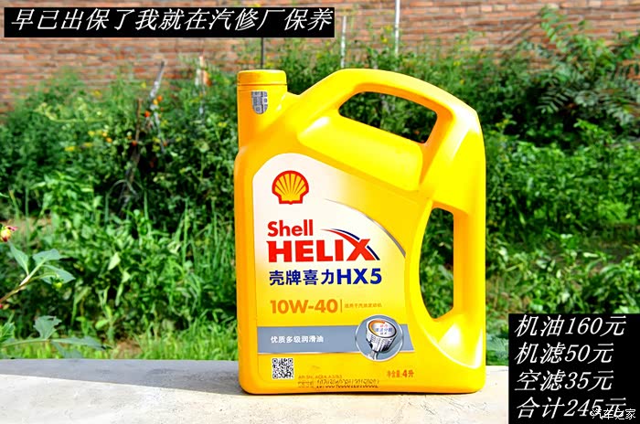

   1:使用适当质量等级的润滑油,选用标准以不低于生产厂家规定要求为准。

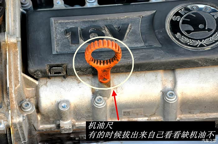

   2:定期更换机油及滤芯。任何质量等级的润滑油在使用过程中油质都会发生变化,为了避免故障的发生,应结合使用条件定期换油,并使油量适中(一般以机油标尺上限为好)。

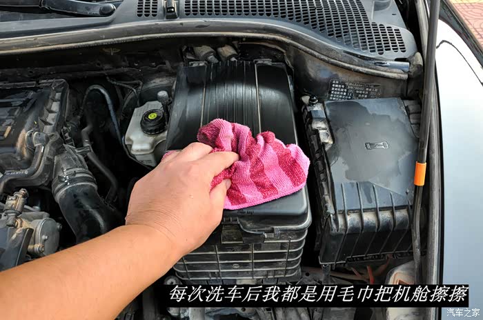

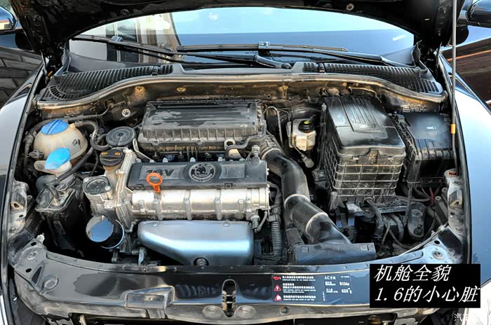

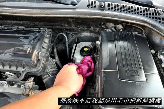

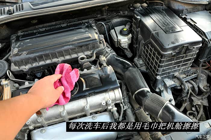

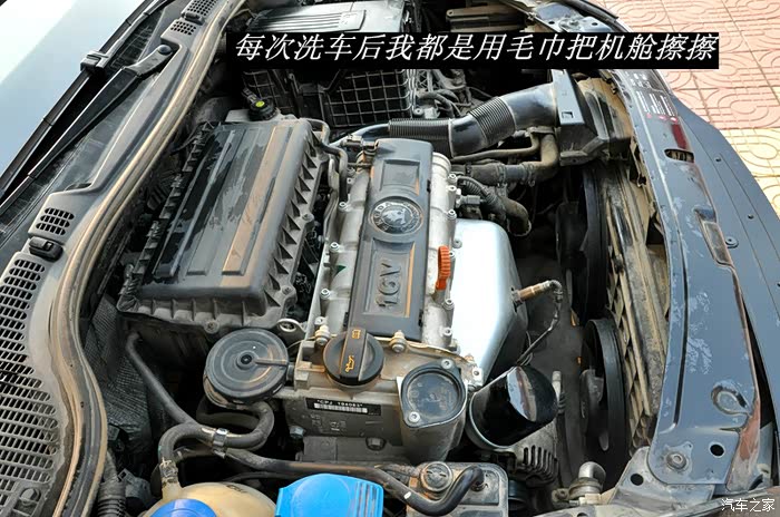

      日常生活中,要是有点点时间,大家也可以为自己的爱车做点检查保养,现在教大家汽车发动机舱如何检查保养。

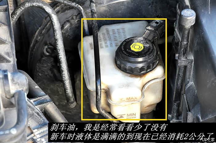

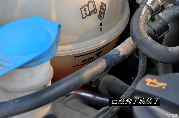

1: 制动液量,检查制动液量是否位于制动液箱MAX(上限)与MIN(下限)之间
2:蓄电池液液量,车上采用了免维护电池。通过观察窗检查电池状态。绿色表示良好,红色表示需充电,白色表示应更换蓄电池。

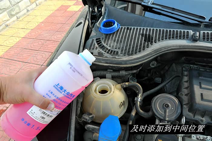

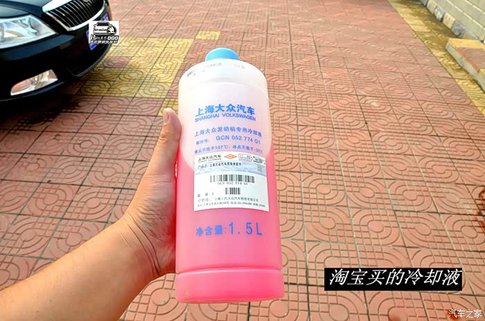

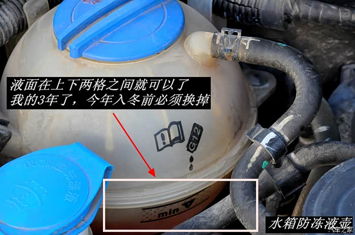

3 :  检查 冷却液量,检查冷却液量是否处于水箱的上限与下限之间。
4: 发动机油量,检查发动机润滑油量是否位于油标尺的上限与下限之间。
5:  风挡玻璃洗涤液量(1)打开洗涤液贮液罐的加注孔盖,查看液面标尺,确认液面是否处于上限与下限之间。液面若接近下限,请补充洗涤液。此贮液罐与前照灯洗涤器共用。(2)加注洗涤液打开盖。 打开洗涤液加注孔盖。加注洗涤液。 加注完后,请将加注孔盖盖好。
