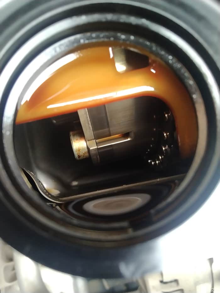

机油换过15次【第一次4S原厂全合成机油,后面就是,美孚,鹏斯,港壳,某东自营购】

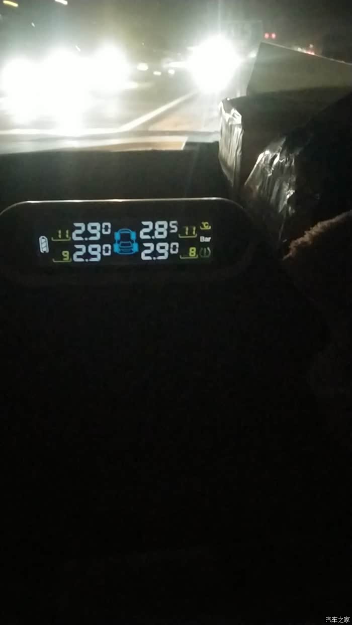

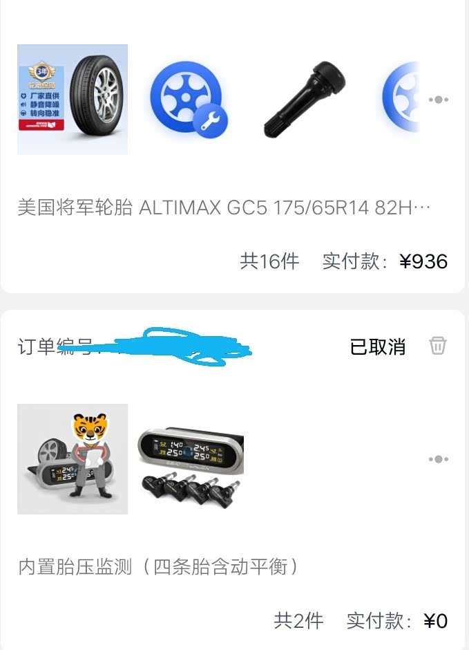

轮胎换过2次某虎购【5万公里换将军轮胎加胎压监测,轮胎极差

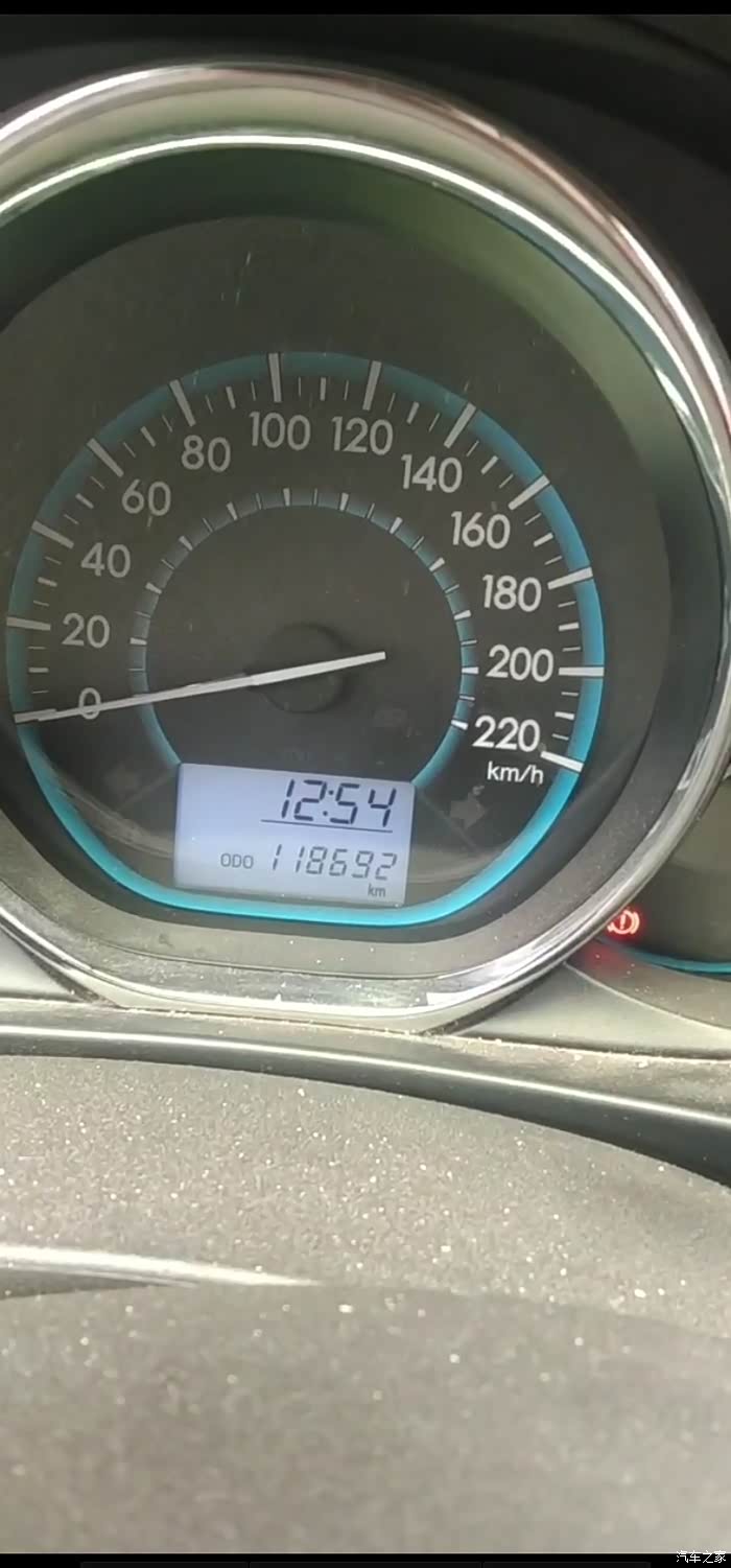

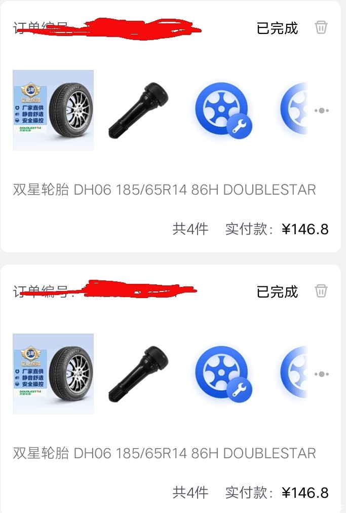

【118000公里换了双星某虎购,目前17万多一点轮胎磨损基本没变化,不错】

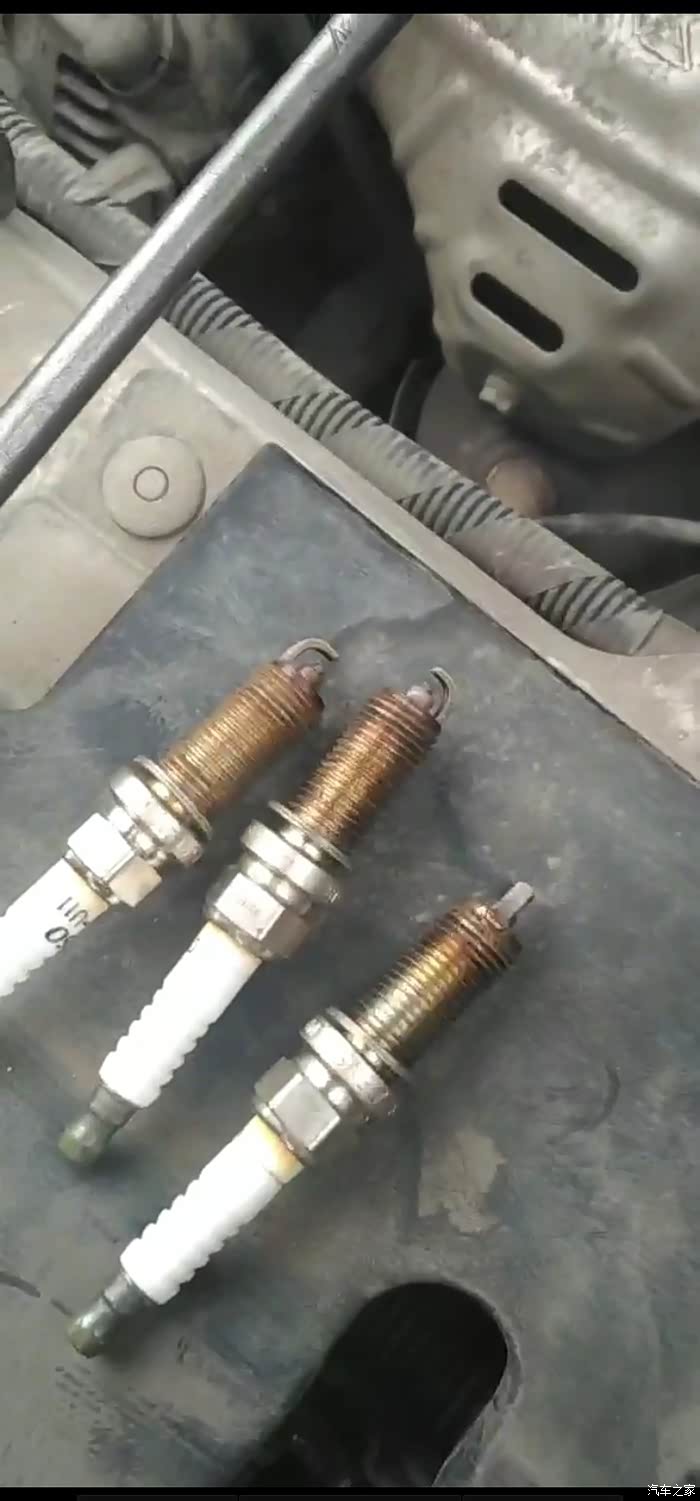

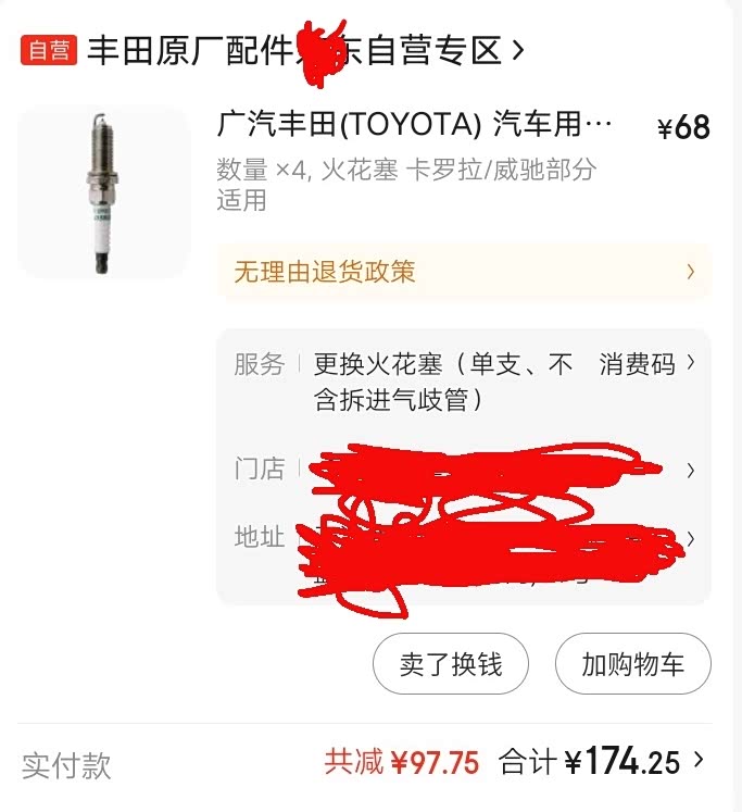

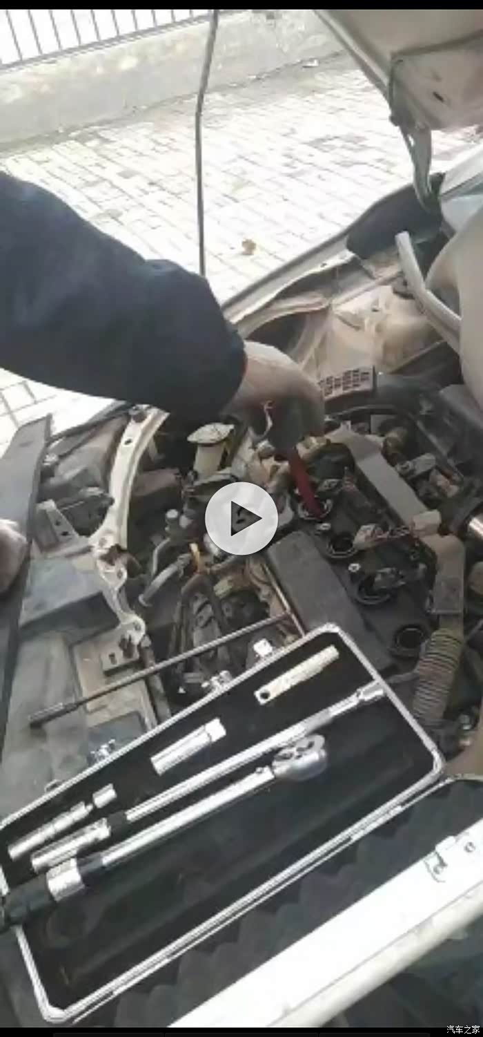

118000公里换了火花塞,某东自营

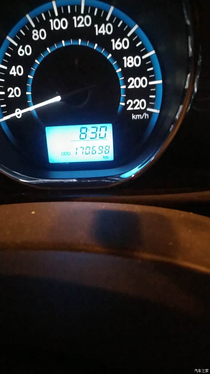

目前公里数17万多

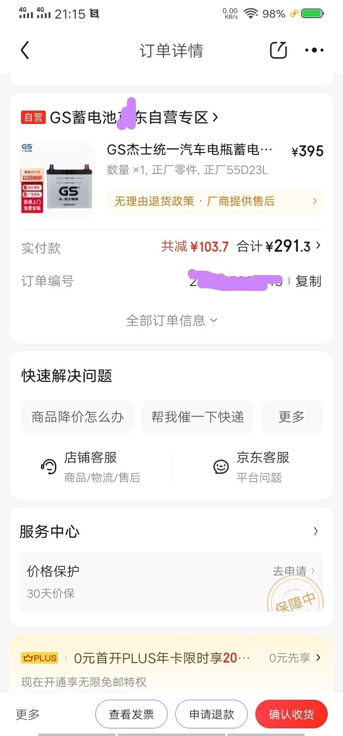

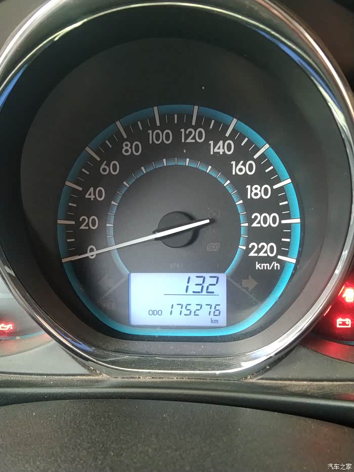

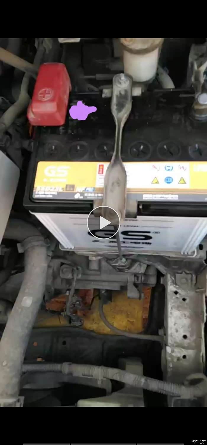

2023年12月24日,里程175000公里,首次更换电瓶和大灯灯炮,23日早上5点启动吃力,右侧大灯有些暗淡,24日电瓶到货,一起换

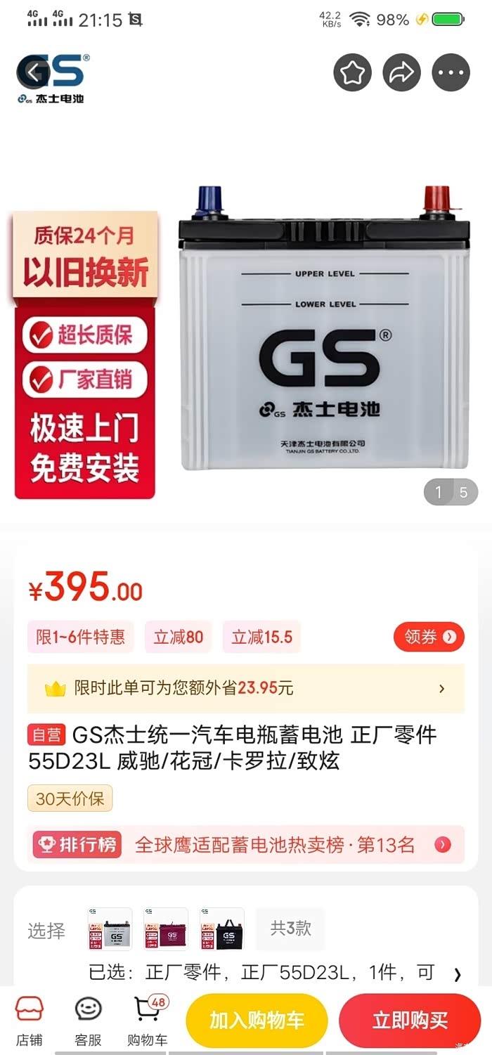

GS55D23L少维护电瓶,后期可以加蒸馏水
师傅几分钟搞定,带走旧电瓶完事

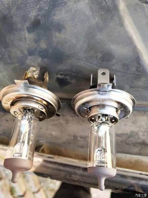

灯炮自己来,很简单,几分钟搞定大灯插座直接和防尘套直接拔,里面有卡簧一按就开了
左侧原车GE 右侧新欧司朗同型号,换一对保持同等亮度
