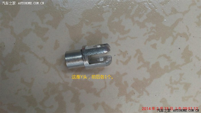

                2.  8mm孔Y头2个(前端1个后端1个)。

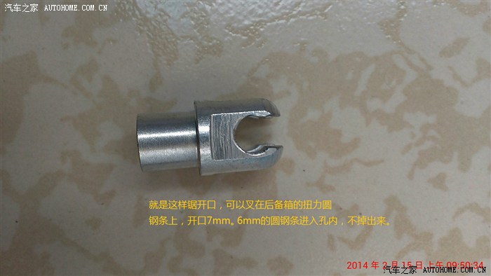

   第一步:Y头1个锯开口(前端装的),家里有手锯再找个台虎钳就可搞定。

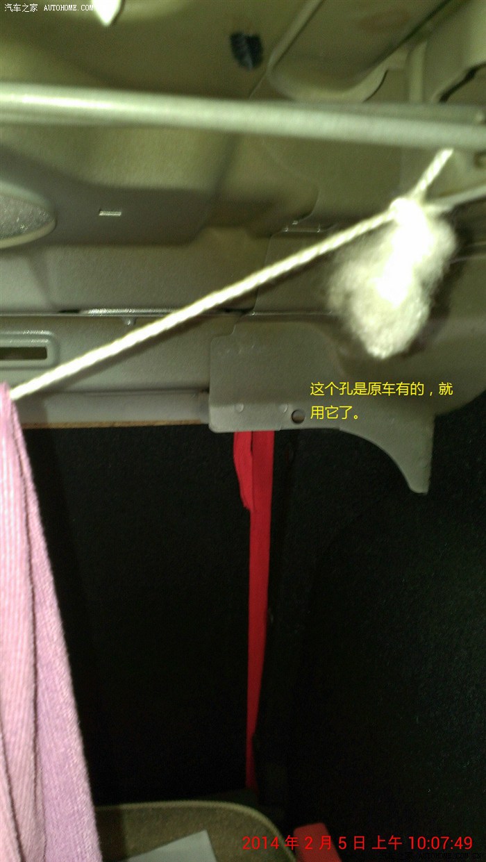

第二步:安装7字角码(没办法自己找了一个)

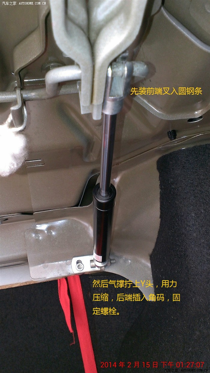

第三步:开口Y头叉在圆钢条上,拧上气撑和后端Y头,用力压缩,使后端Y头插入角码,上螺栓固定。

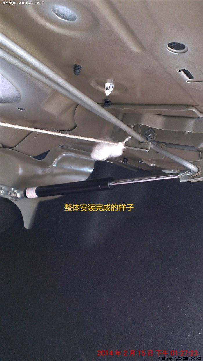

完成啦,只装1根就很好用,左右都可以,我是装在右侧。后续准备把发动机盖也折腾折腾。
