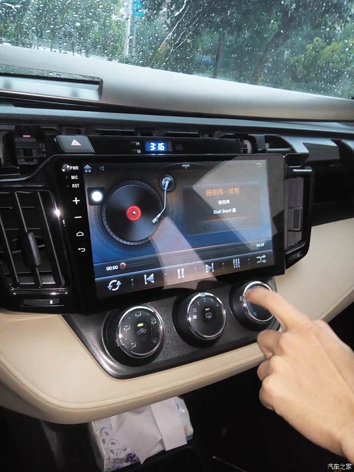

日产车安卓无碟导航,完美升级打磨音质,TDA7388改TDA7850

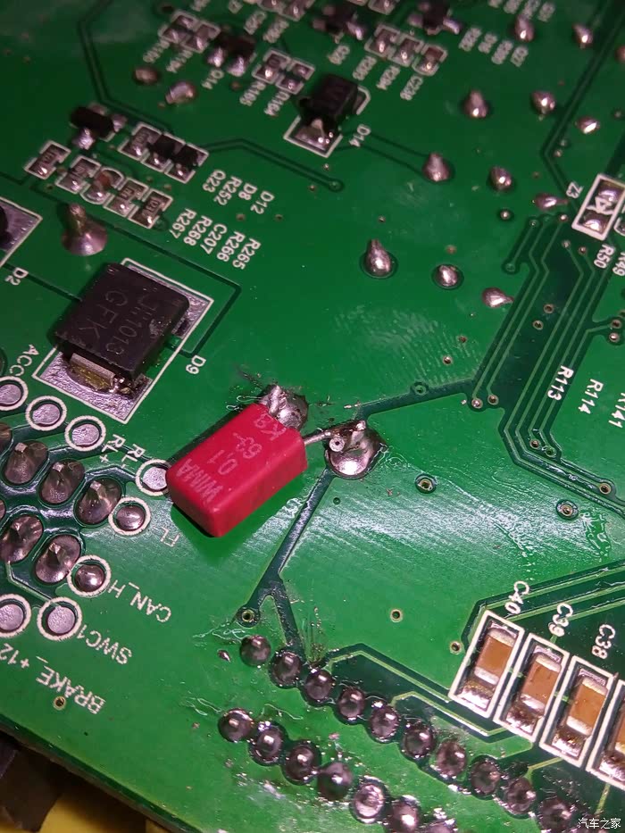

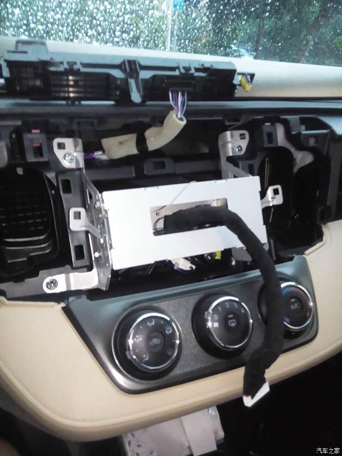

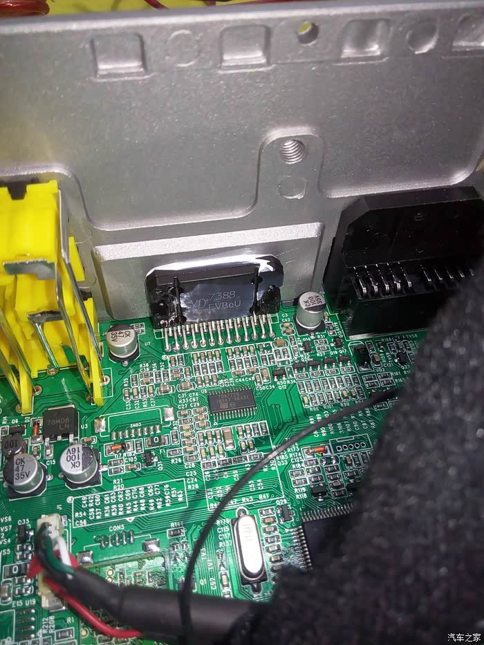

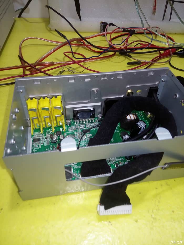

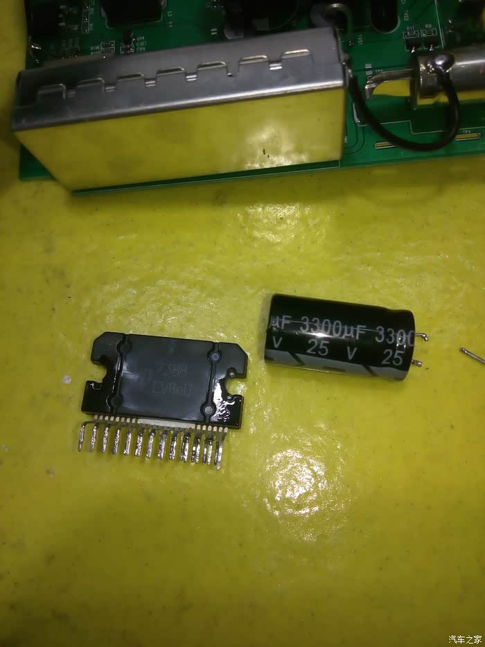

导航7388改为TDA7850功放,完美提升导航音质,这是一台日产车4S送的 安卓无碟机 ,原装功放IC为7388,大电容为3300UF, 改为TDA7850,大电容改为10000UF,增加无极红威马虑高频,以下是相关过程图片.
原音质无低音,差,干涩,升级为7850之后,低音起来了,整个音质细听提升不少,7850是MOS管,天然有一种胆味,想提升音质的车友建议都可以试一试,一般导航都可以升级,成本也不高,不需要另加功放.
