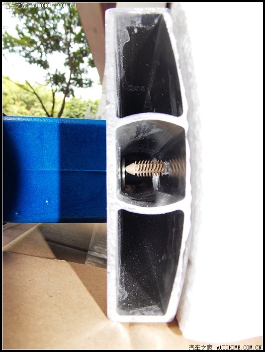

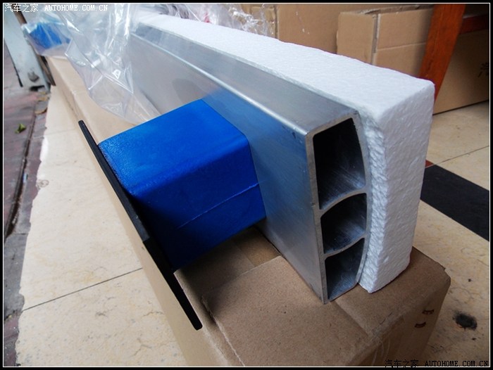

   两年内一直在网上没找到合适。合心的后防撞梁。。。网上找到的都是钢制的。。看着造工也很一般。。而且重量也挻有份量。所以一直拖到今年年中。才在网上找到一条铝合金制的。。经网上初步了解,那淘宝店有实体店。就在本市。。所以问过详细地址后。。第二天就直接驱车前往。。。35分钟车程。。到店后查看实物后。。真的不错。。大大的一条铝合金。有10。5CM宽。。厚度也有5CM。整条的重量就只有4.3KG左右。比起钢制的动不动就10多KG的要轻得多。前面还有一条缓冲泡沫。底座跟铝合金之间还有一个被软性塑料包住的缓冲区。。据老板价绍里面是特制的。当受到撞击时那里会收缩。。95年的奥迪车已经开始使用这种后防撞梁。。了解清楚后觉得真的不错。。谈价钱。老板说淘宝价380元。。但到店是包安装的。。。很好。。那就开搞吧。

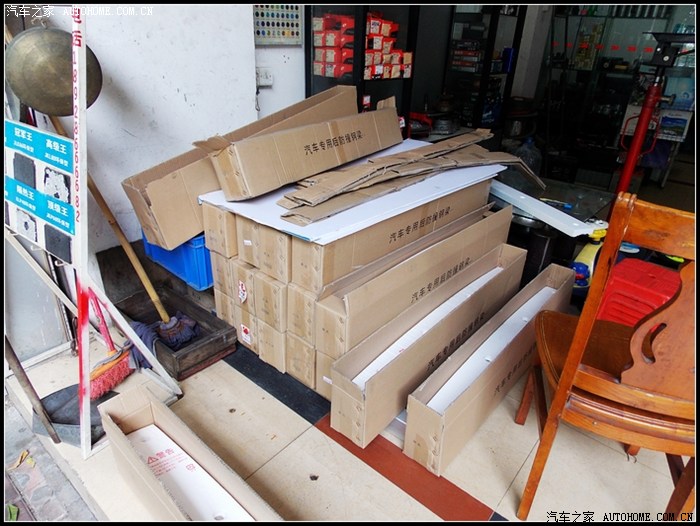

印着“思域”的专用(老板说其实产品都是一样的。。就是各个车型的孔距不一样)
店面的角落放着少量各车型的后防撞梁

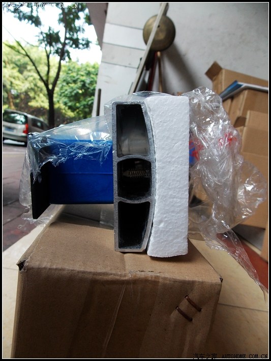

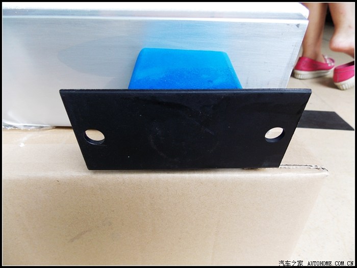

铝合金很厚。。
蓝色的就是缓冲区
黑色的底座。。很大一片钢板
缓冲泡沫是卡扣卡进去的。非粘贴的。

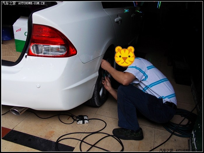

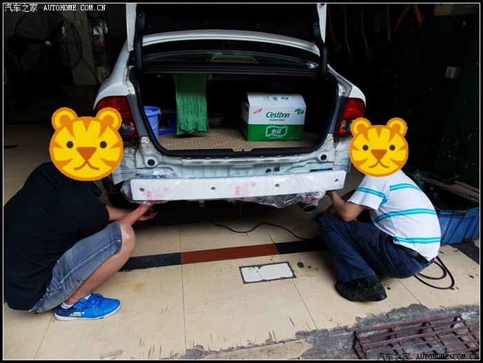

好了。。下面开始安装。两个师傅出马。。30分钟左右就完成了

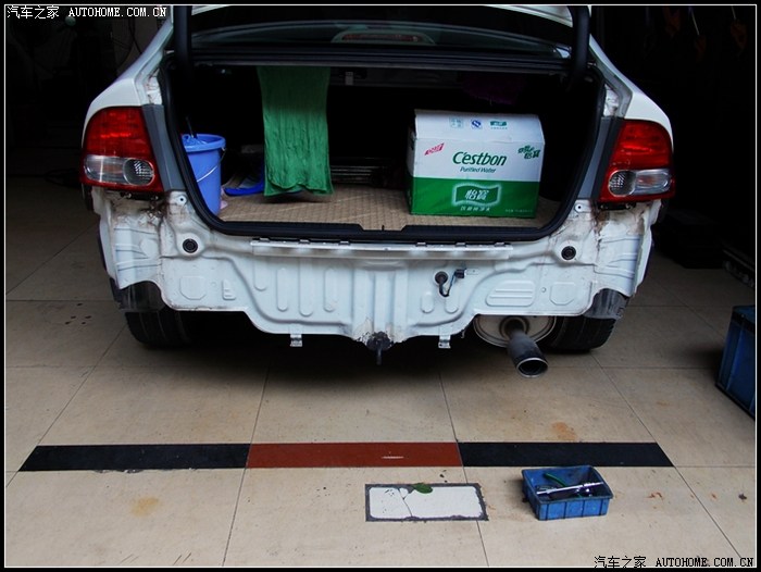

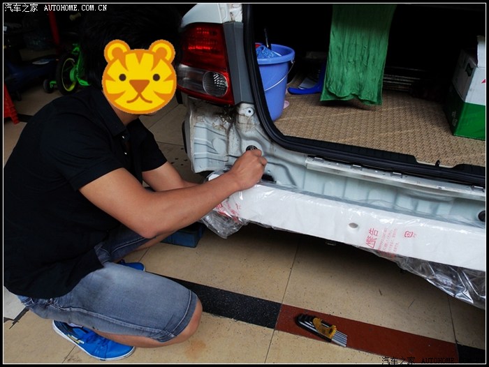

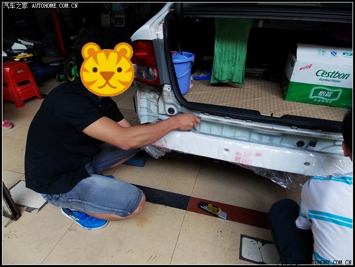

先开始拆后护杠

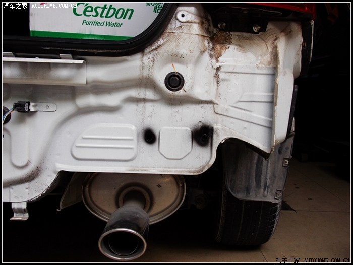

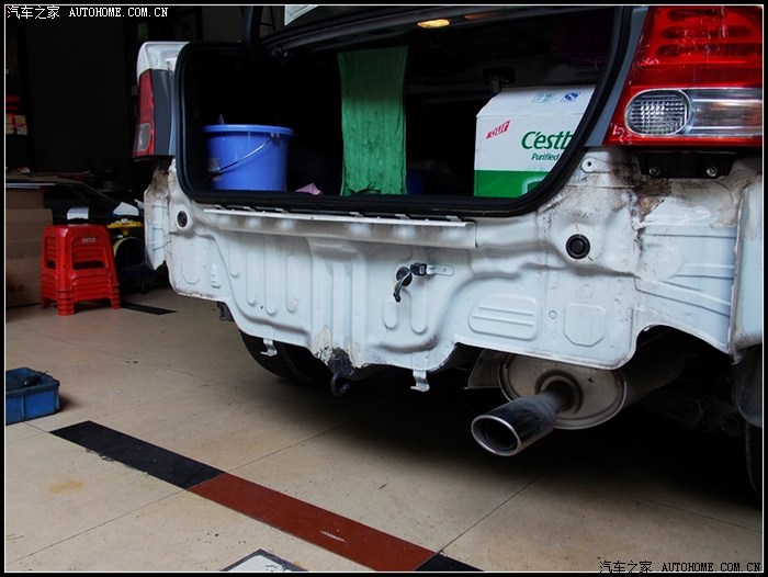

拆开后。。光秃秃的PG。。(后尾箱盖的那两条弹力拉杆做毛巾架不错的,各位车友可以试试!)
侧面再来一张

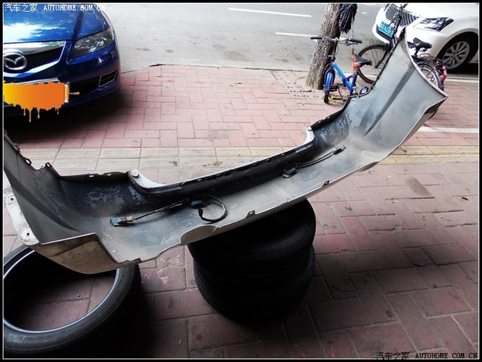

拆出来的后护杠

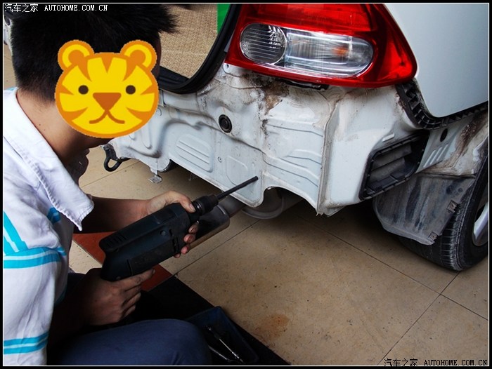

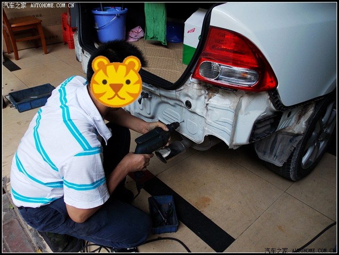

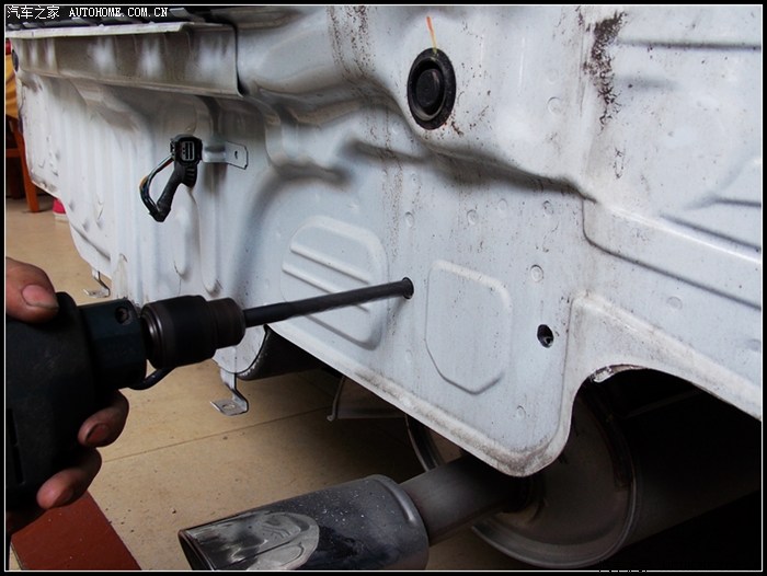

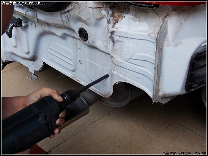

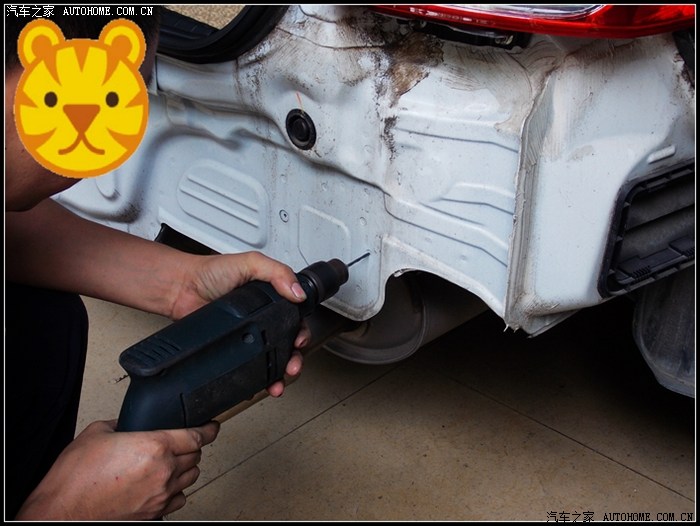

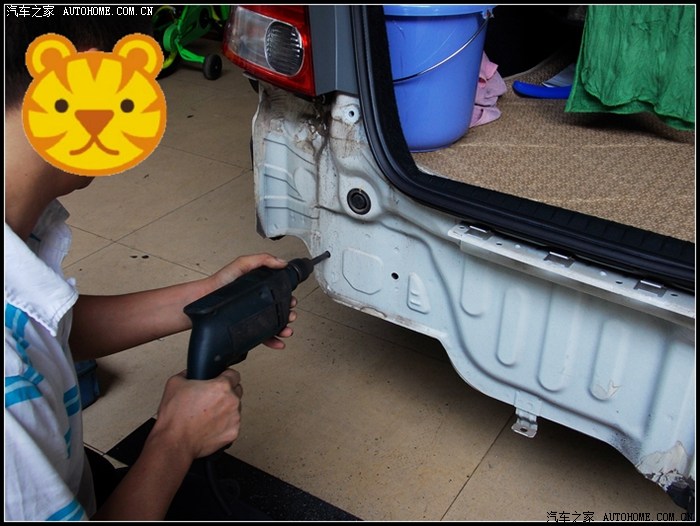

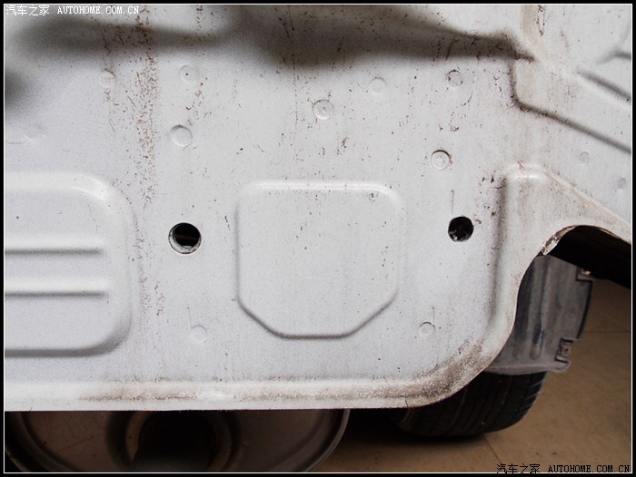

拆好护杠。。开搞。。定好位后。开始钻孔。。先用小的钻头钻好定位孔。。再用12厘的钻螺丝孔。
换上12厘的扩孔。。

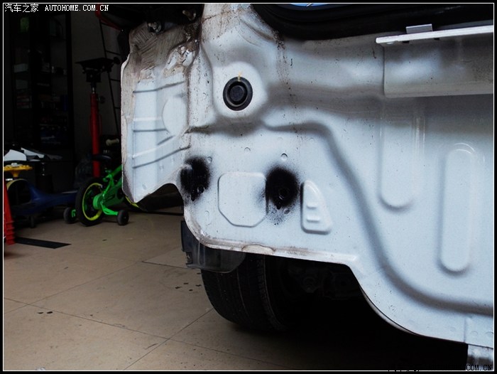

右边的两个孔钻好了。。
继续搞左边的

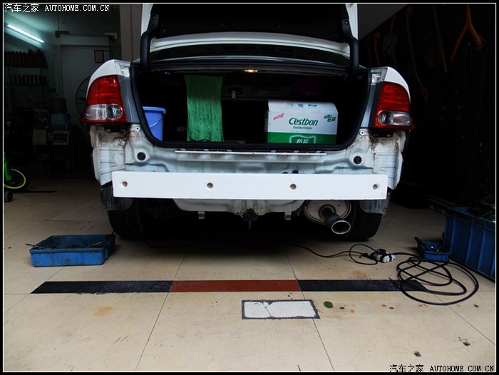

两边的都钻好后。。对孔喷点手喷漆。。好歹也能防防锈。。。(师傅还是挻细心的,赞一个!)

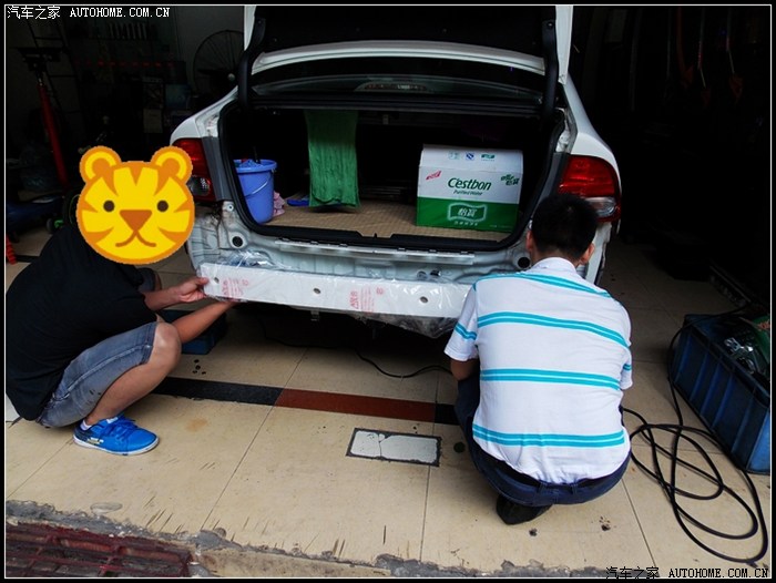

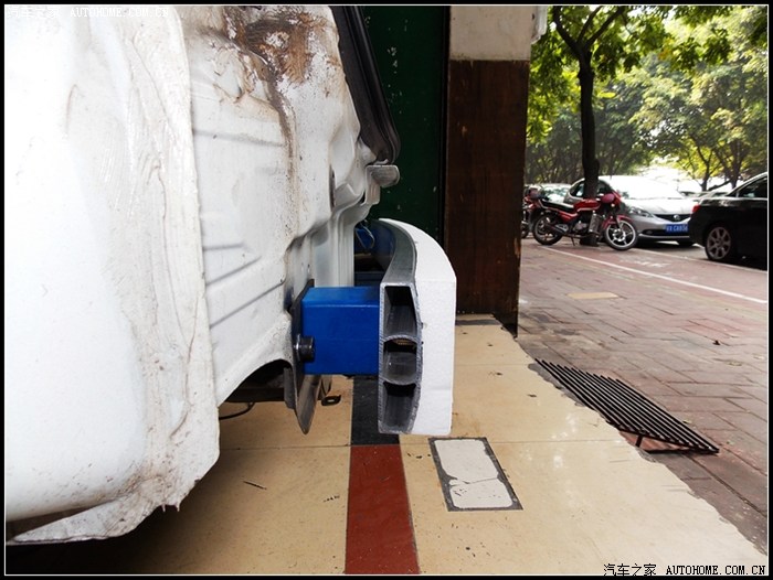

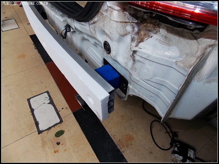

开始装防撞梁了。。

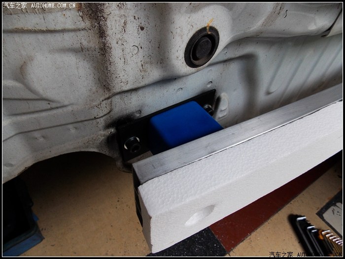

拧紧螺丝。。。
紧固好后。。来几张

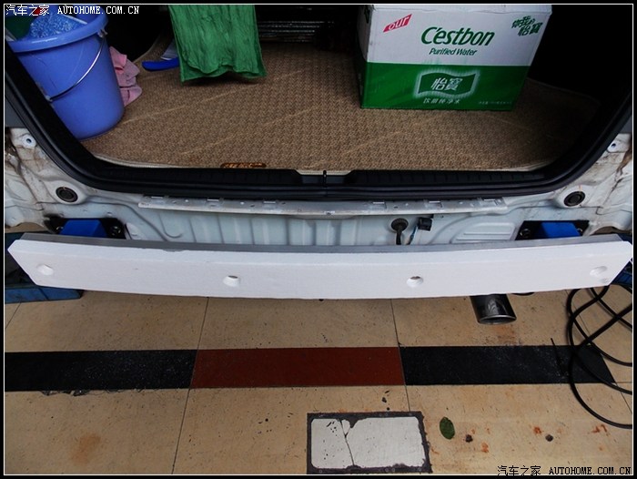

尺寸做得很FIT。。刚刚好的。。蓝色那个缓冲区跟底盘大梁对得很准。成一直线的!

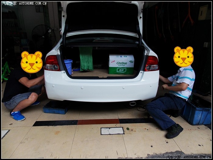

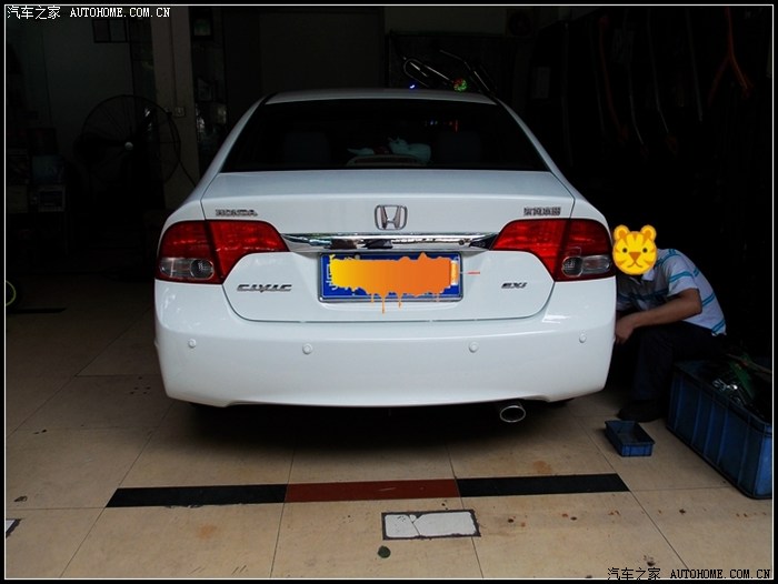

安装完成。。试过倒车雷达OK后。装上后护杠。。完工。。
   两位师傅整个安装过程都很流畅。。相当专业,而且很多细节上都很细心。特别是挡泥板上次被我拆过后。三个螺丝我只上了两个。但他们在装回配件时还是帮我加上螺丝紧固。。。今时今日这个服务态度是相当不错的。。值得称赞。。!!!!
