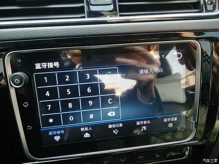

2.蓝牙电话连接不稳定,经常接了之后听到的对方声音是魔音,啊啊啊啊啊噢噢噢噢,特么是要吓死劳资啵。而且没有号码显示,还得拿手机看是谁,影响驾驶安全。打电话那就更麻烦了。5016的语音功能,想打给谁,说声就行

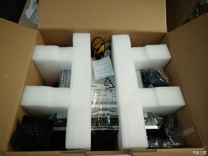

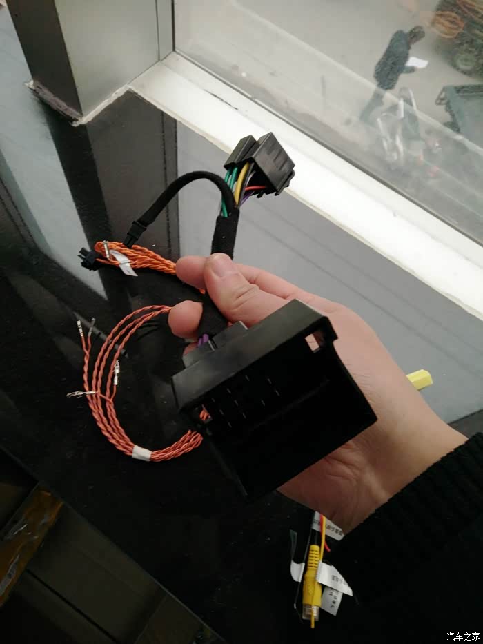

德赛西威5016,原车协议,直接对插,不破任何原车线路,通过导航给行车记录仪和倒车影像供电,完美

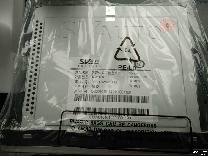

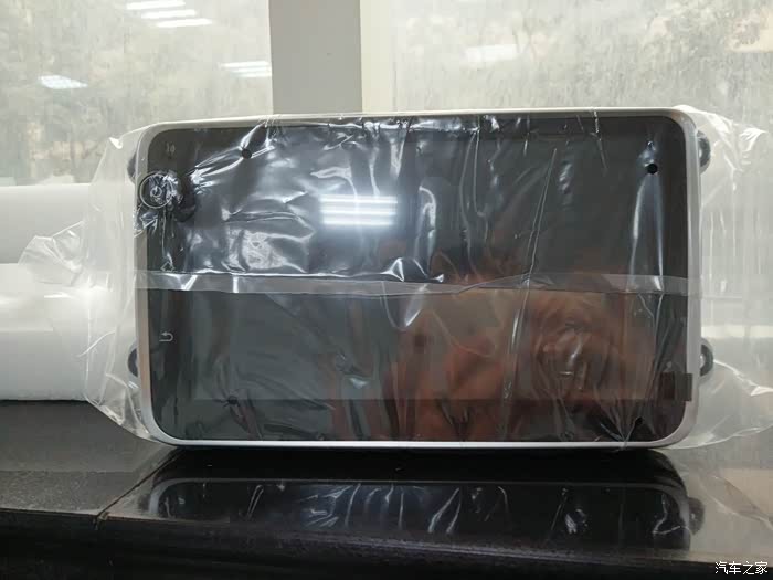

大厂出品,鼻屎精品
看到CCAV几个字瞬间就满意了

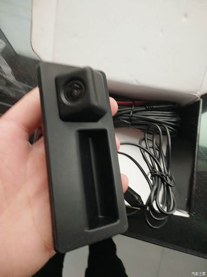

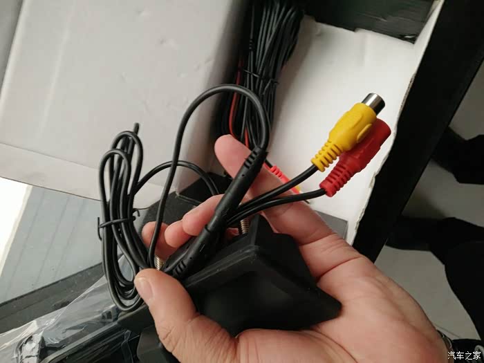

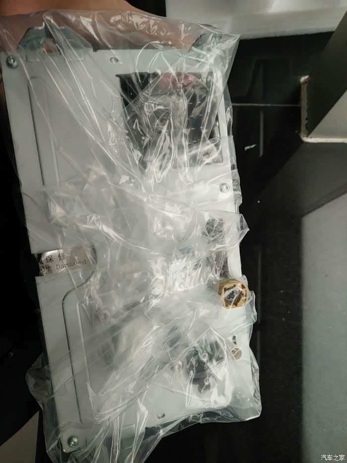

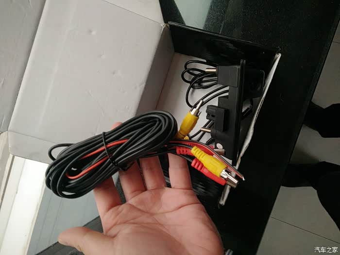

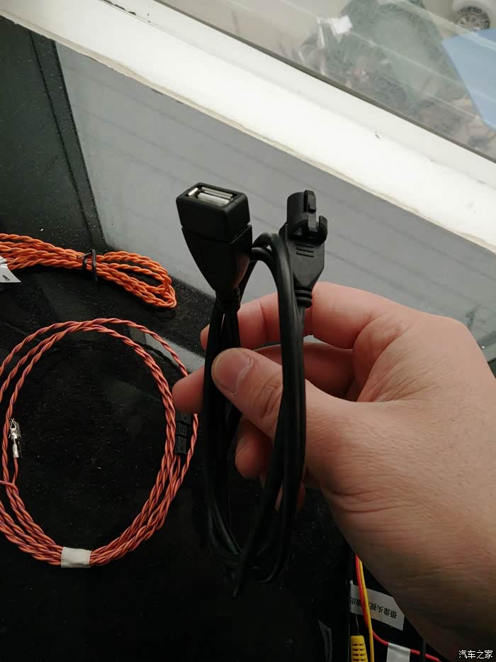

转接头,高配用得到
USB接头,我的扶手箱里有USB,这个就是废物了

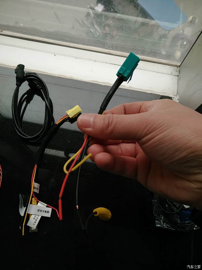

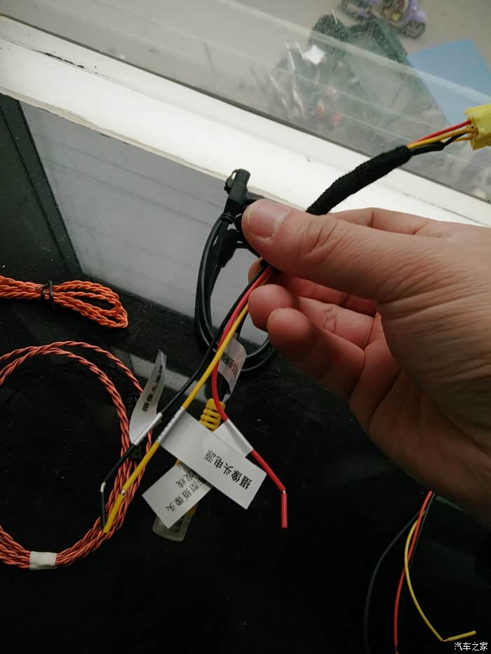

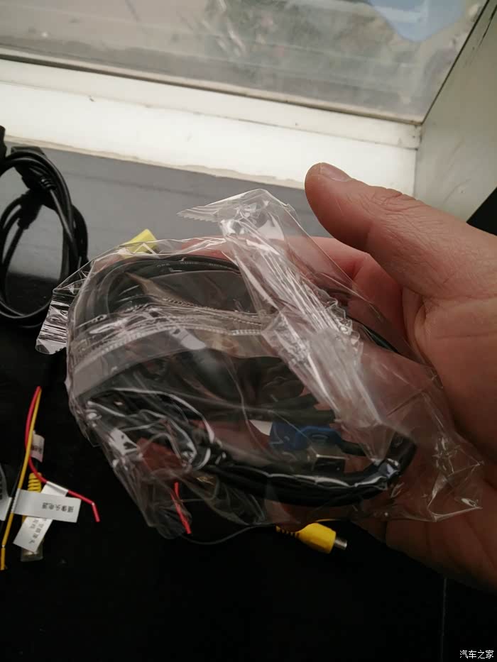

各种线,有些是用不到的,要看具体车型

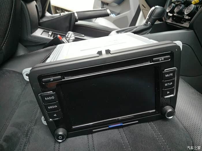

质量的确不错,装上之后按压的手感跟原车差不多

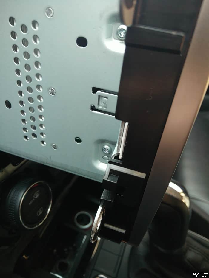

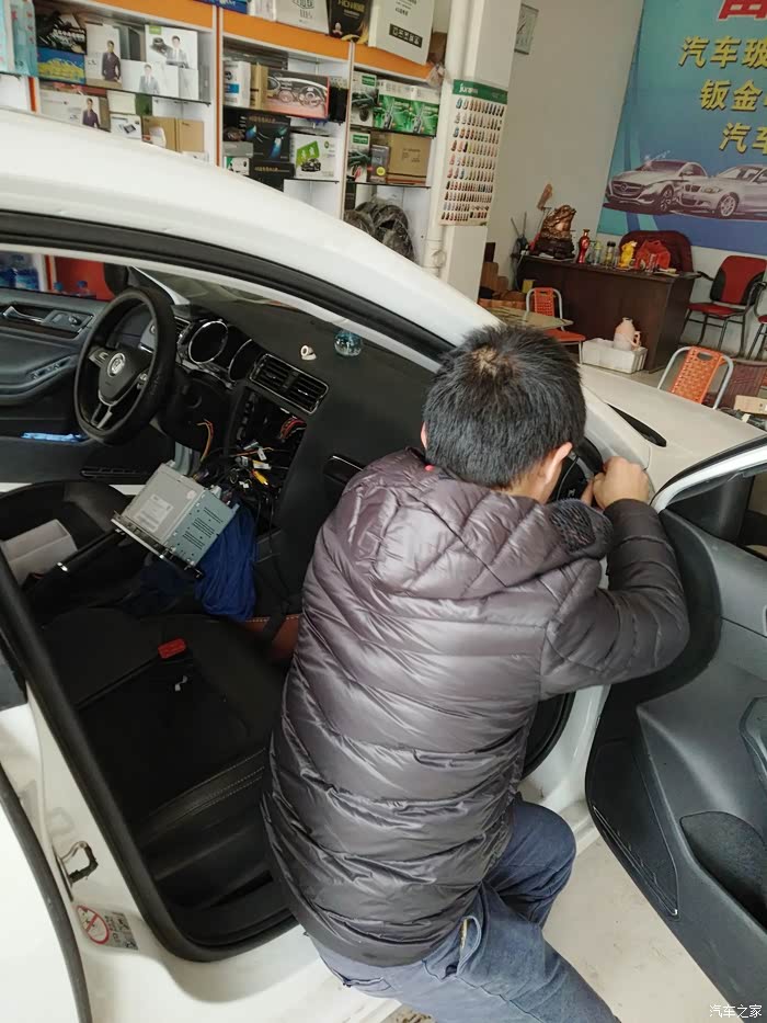

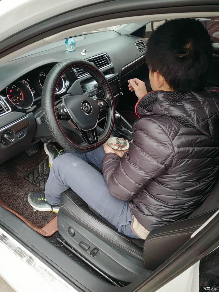

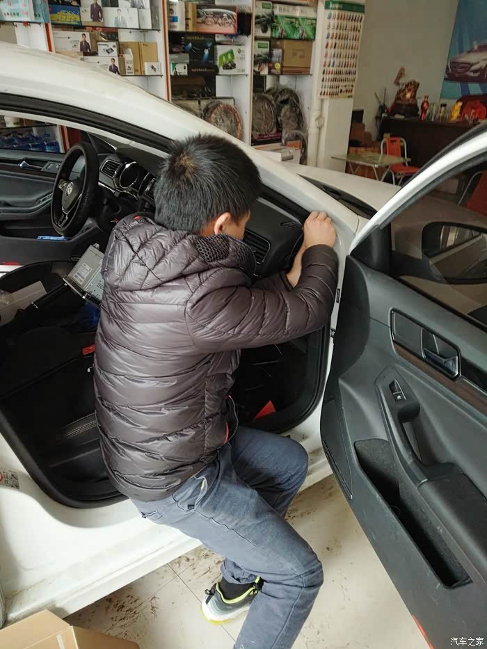

拆之前把原车CD里的六张CD碟给退出来,***,小哥都崩溃了,怎么塞这么多进去了

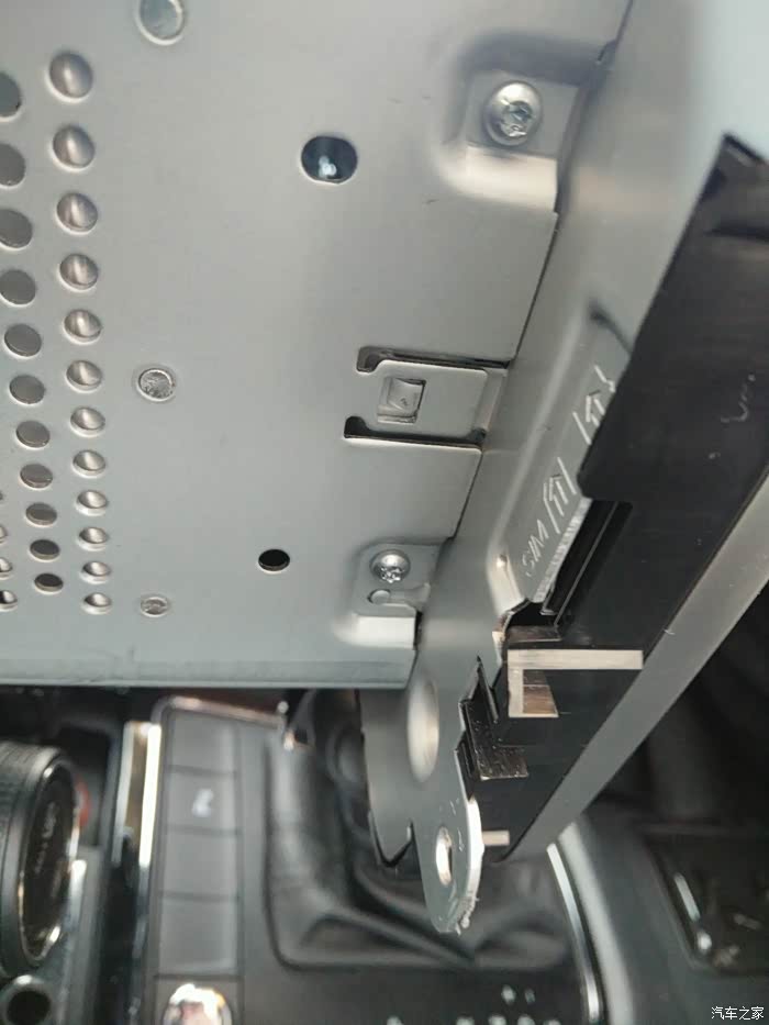

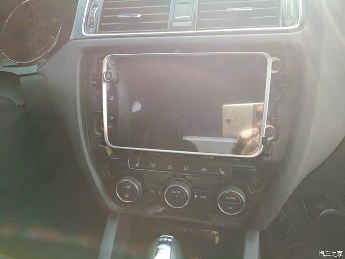

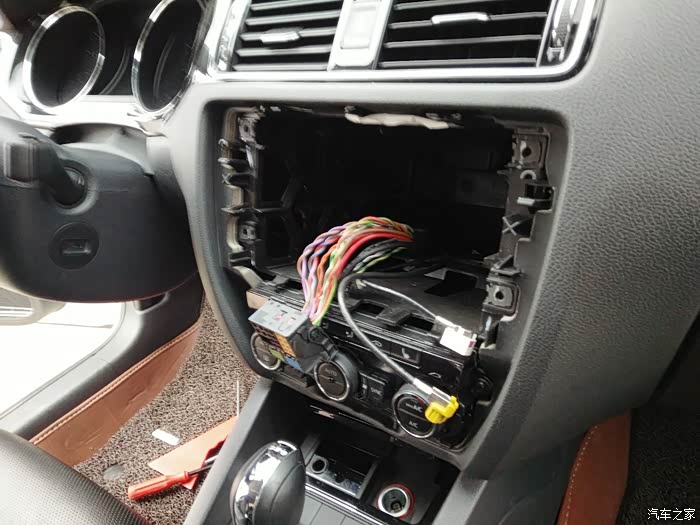

走你,早看你不爽了
好大的洞

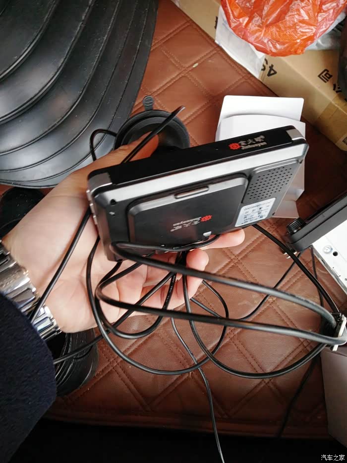

撤下旧的单独的行车记录仪,金火眼,流动固定,你懂得,当时也干了我八九百

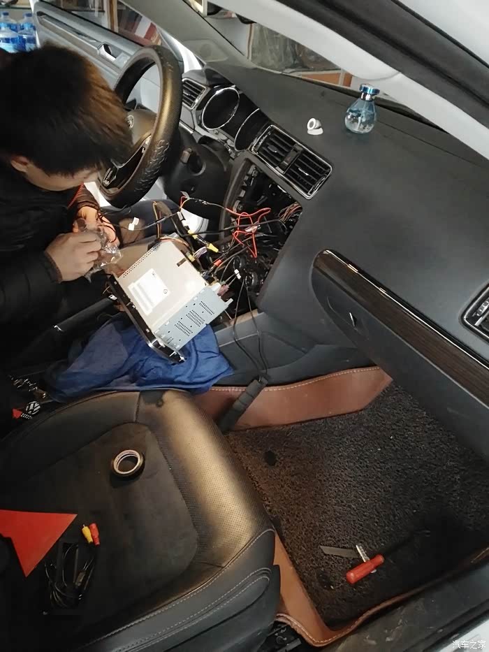

接线
走线
走走走
接接接
走走走

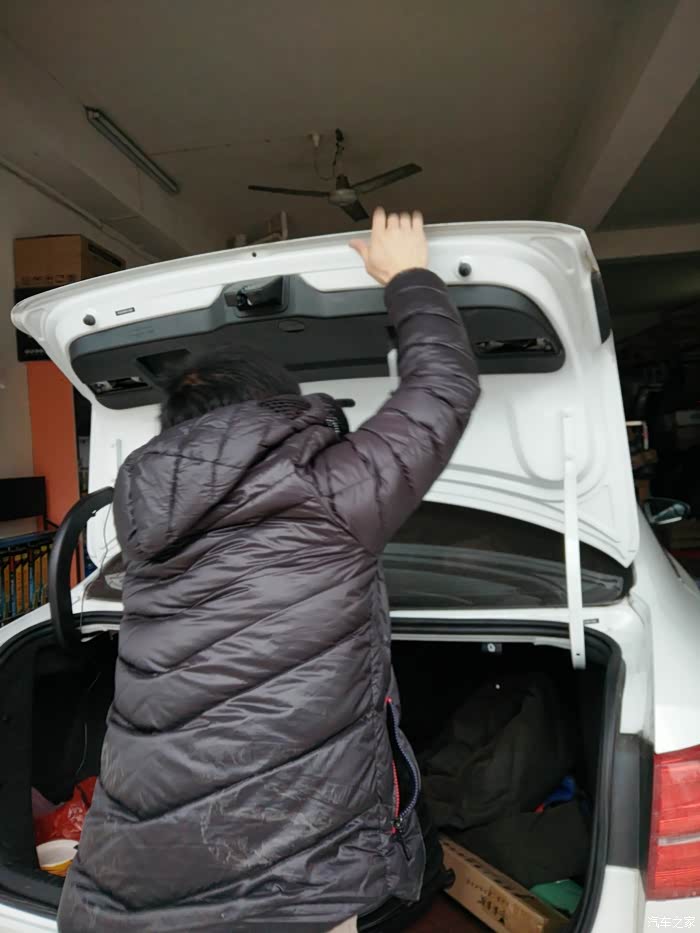

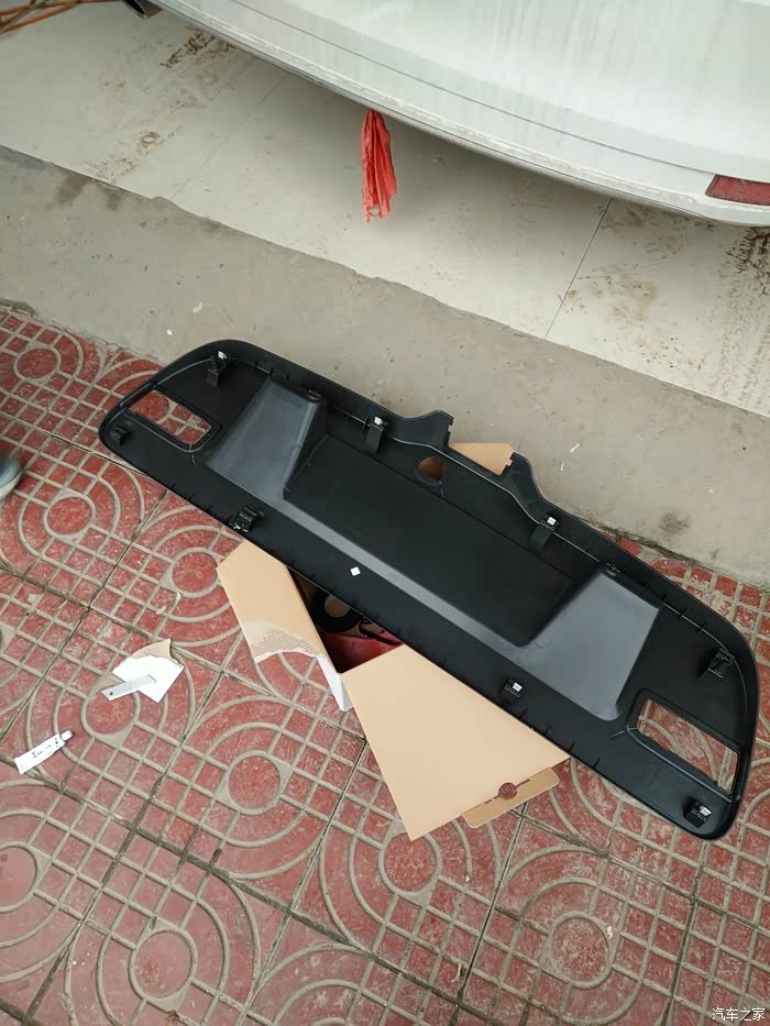

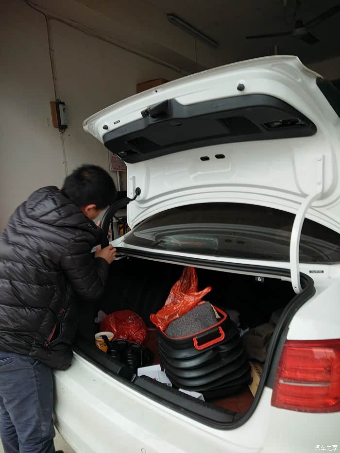

拆后备箱盖板
拆坏了一个扣
小问题啦
小问题啦

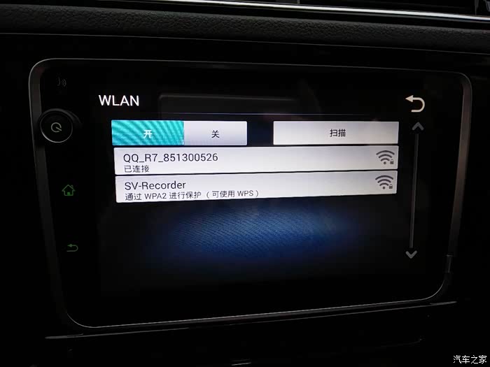

可以插卡的,暂时没插,把手机设为热点,通过WIFI连接

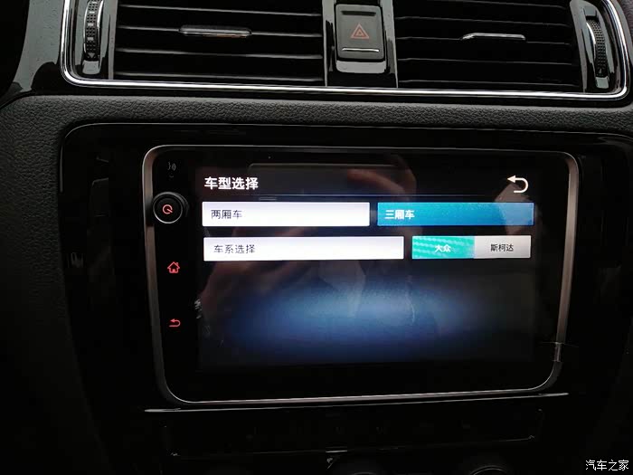

可以选择车型,从而改变车子的图标和按键灯的颜色,大众就是红色
斯柯达的就是绿色,我还蛮喜欢这绿色的

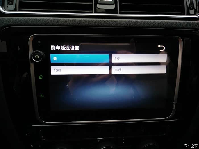

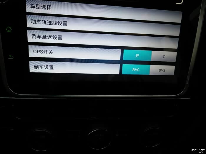

延不延迟你说了算,果断延迟五秒,绝对好使
OPS同屏显示,赞,MIB6.5就不行。但是这个rvc和bvs是个什么鬼

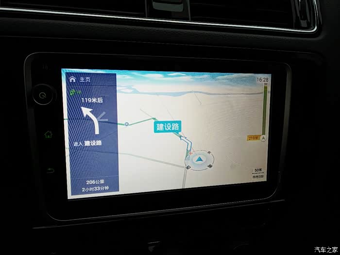

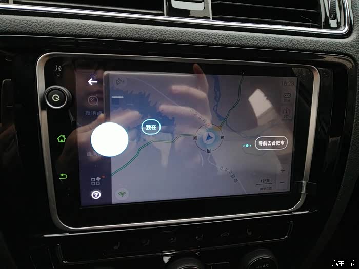

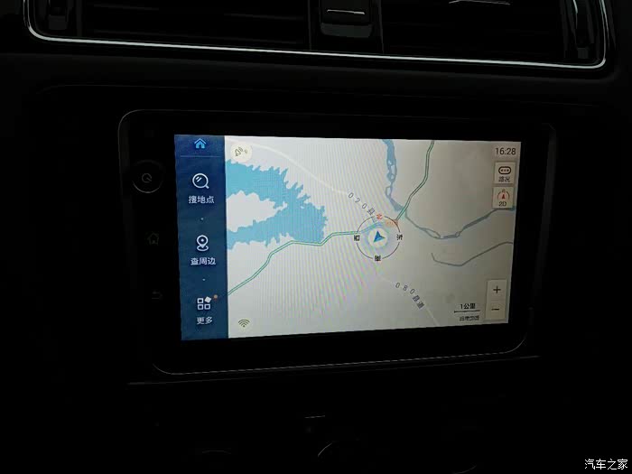

高德导航车机版,都说手机导航好啊,联网实时啊,这下好喽,一体机也跟手机导航一样好使喽,还不用把手机这里挂那里挂,32个赞
通过语音“你好小西”唤醒语音功能
君子动口不动手,不用停车慢慢打字喽,目的地的语音识别还特别准确,鸡脚嘎嘎的地方都能识别出来
转弯之前会提醒你即将左转什么的,请减速,比手机版人性化,再不会跑过路口喽

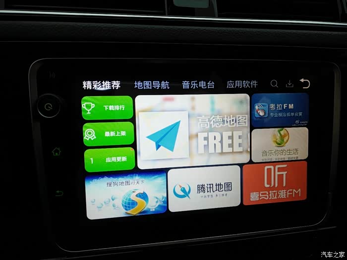

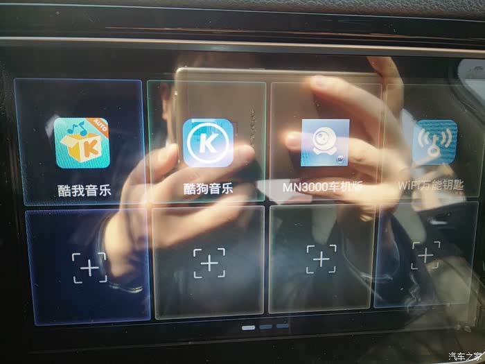

APP商店,软件暂时还不够多,正在慢慢增加

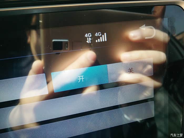

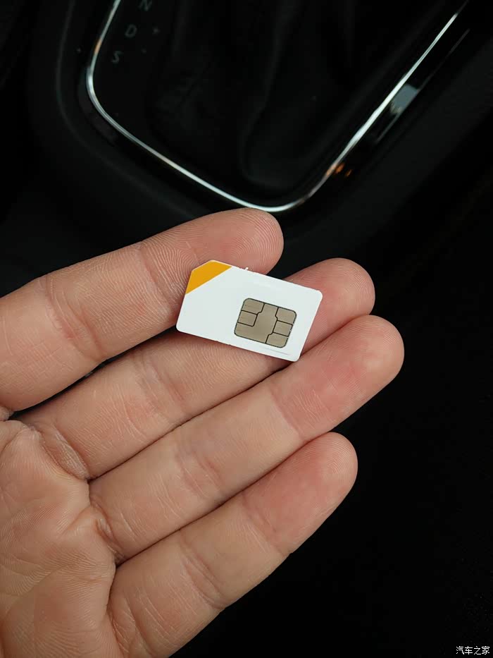

把自己的手机卡办了张副卡,送1G免费流量,还能跟主卡共享4G流量,足够了,自己动手拆,没办法,必须拆开卡才能装进去
卡槽在这边,这脑残的设计也是没谁了
要插大卡哦
欧了
耶,4G
自己装的软件

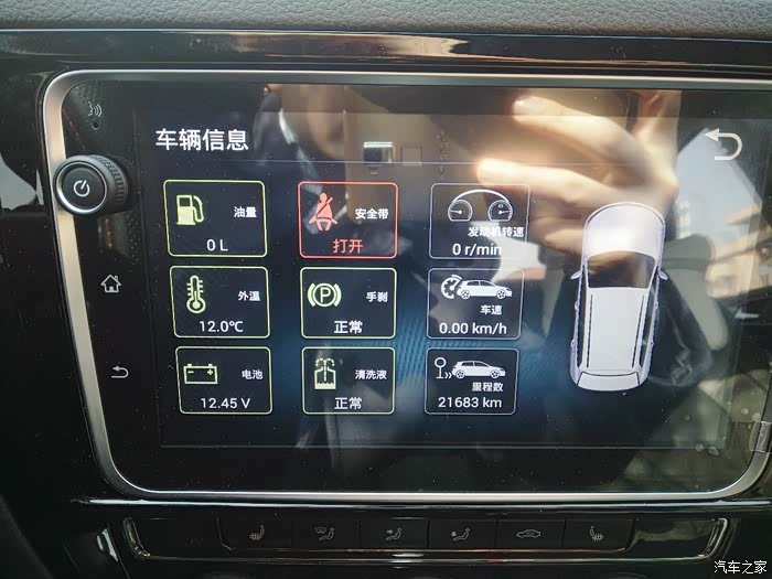

车辆信息
蓝牙,**高不高

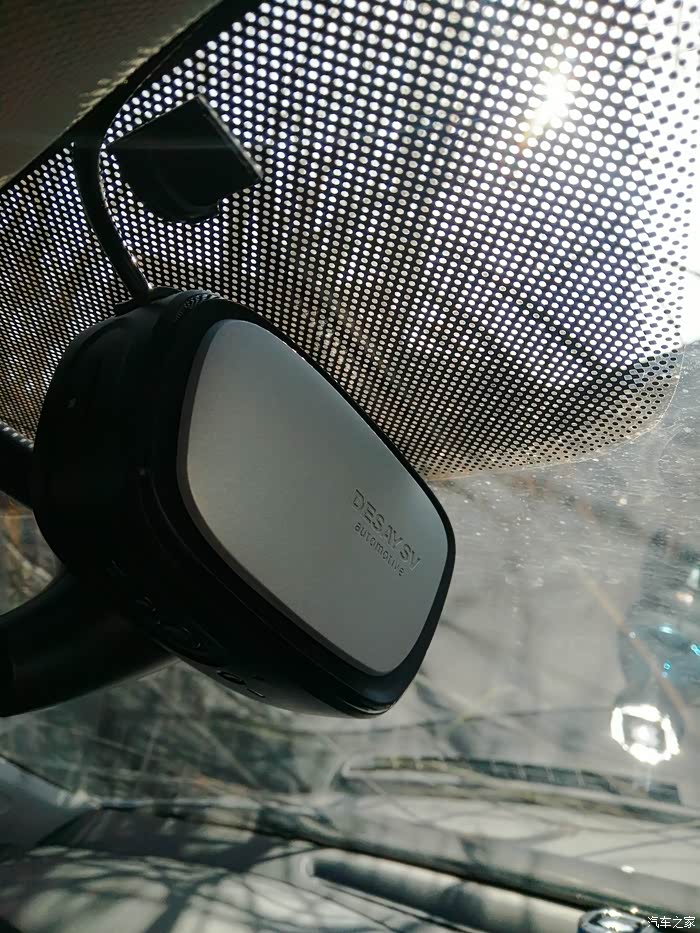

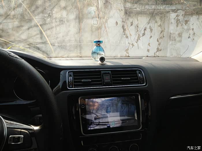

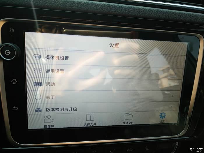

这就是德赛西威MN3000的行车记录仪啦
主机上软件直接连接
清晰度非常赞

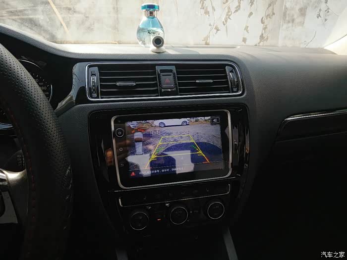

倒车影像来了,与OPS完美同屏显示,爱爱爱

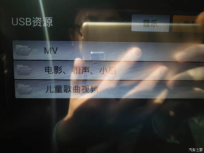

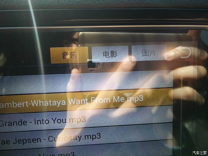

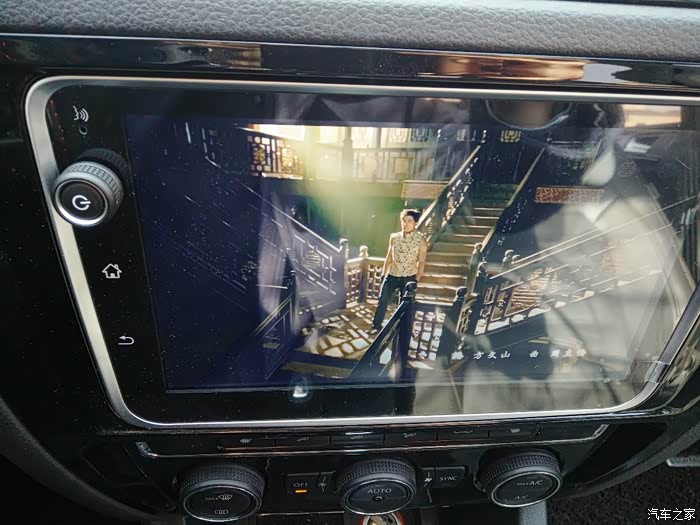

音乐电影图片都有了
乐

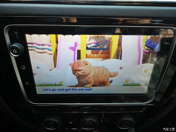

给娃准备的儿歌MV
给自己准备的MV

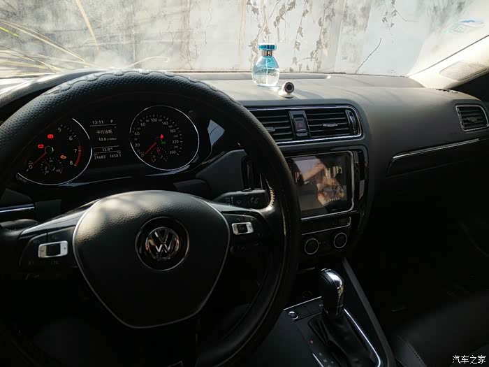

中控照,满意

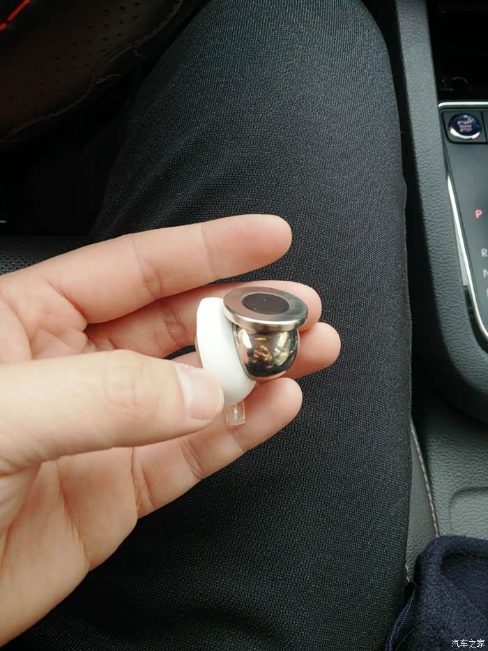

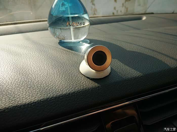

以前放手机导航用的
没用了,滚蛋吧
