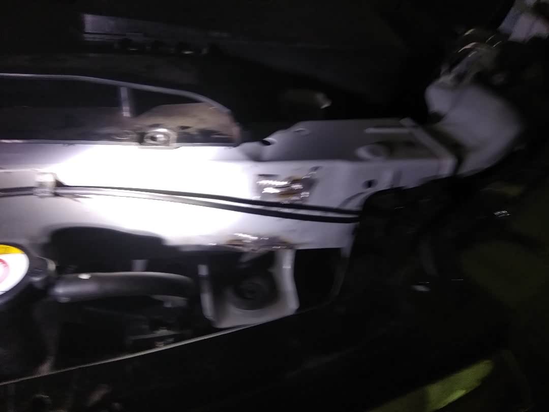

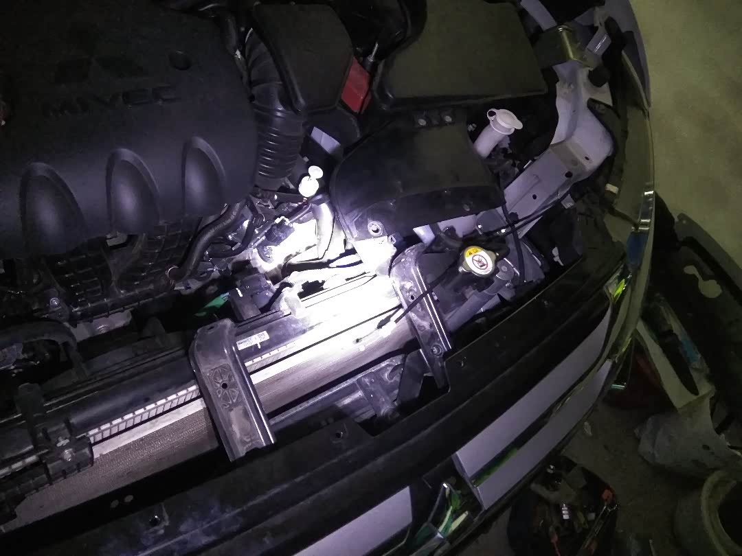

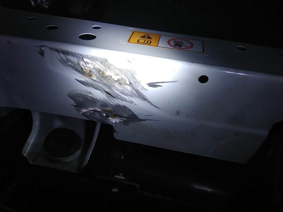

水箱上横梁修复后没有喷漆,买了罐自喷漆把上横梁拆下来喷漆。

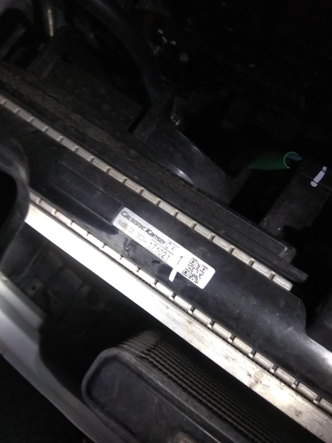

水箱冷凝器
拆下水箱上横梁后的样子

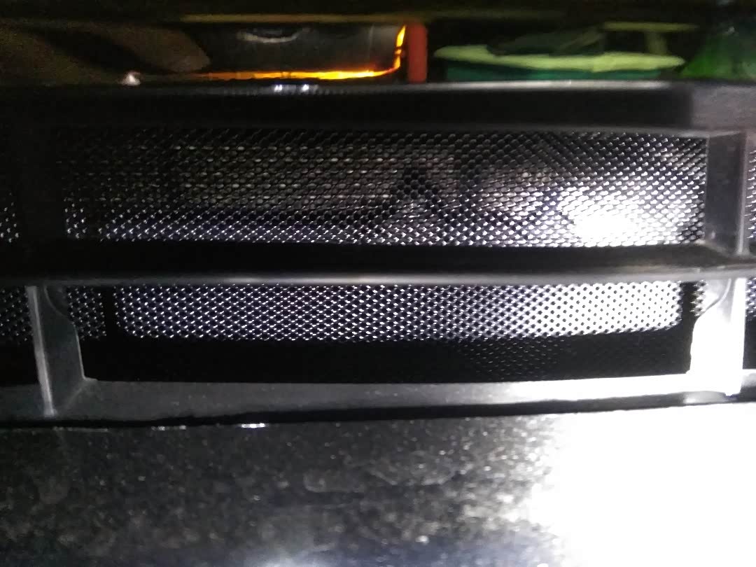

在安装上横梁之前把防虫网安上,其实防虫网还是第一次使用,之前老宝来没有安装过防虫网。这次换成欧蓝德闲的没事就买了一个安装上,主要是这车多了一个变速箱的散热器。关于防虫网利弊的说法不一,先装一个试试,以后不行就拆了。
网上买的这种防虫网
从前保险杠处拍的防虫网
上横梁喷漆之后安装

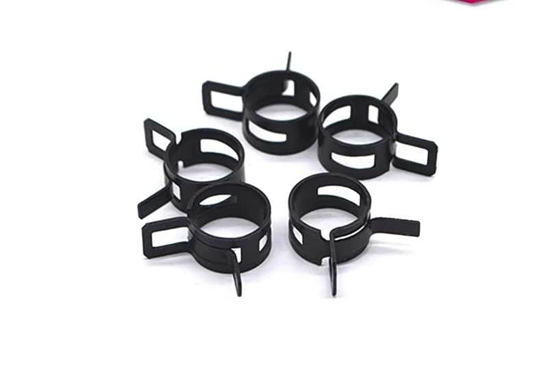

关于防冻液有渗漏的情况我的车也发生了,不过渗漏不严重,只是水管头部有防冻液干了的蓝色痕迹,因为原车防冻液是蓝色的。
此图是借用网友的图片,我的车上金属部分并没有这么严重,只是水管头部有点蓝色痕迹。
于是在网上买了这种日式卡箍更换,型号从11mm–22mm的每样买了几个,最后选了一个能安装上最小的貌似是16的。
这种卡箍
