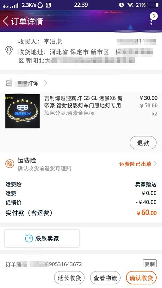

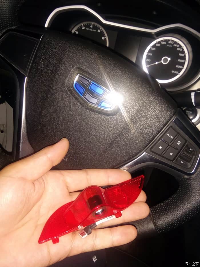

网购的神灯到货了
这就是神灯

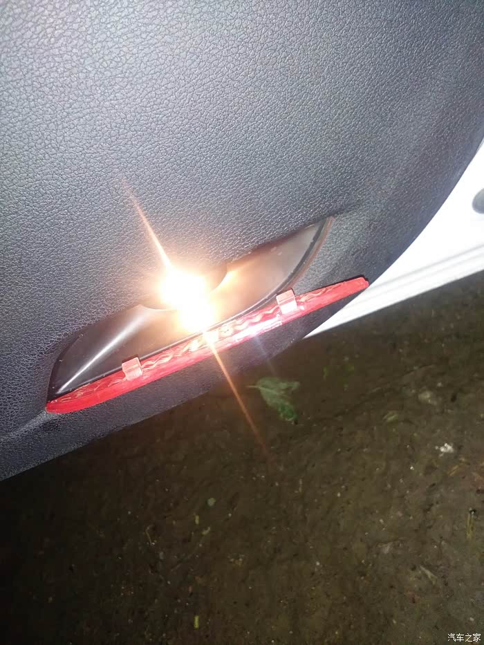

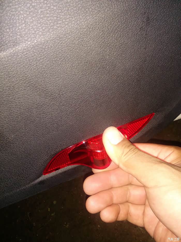

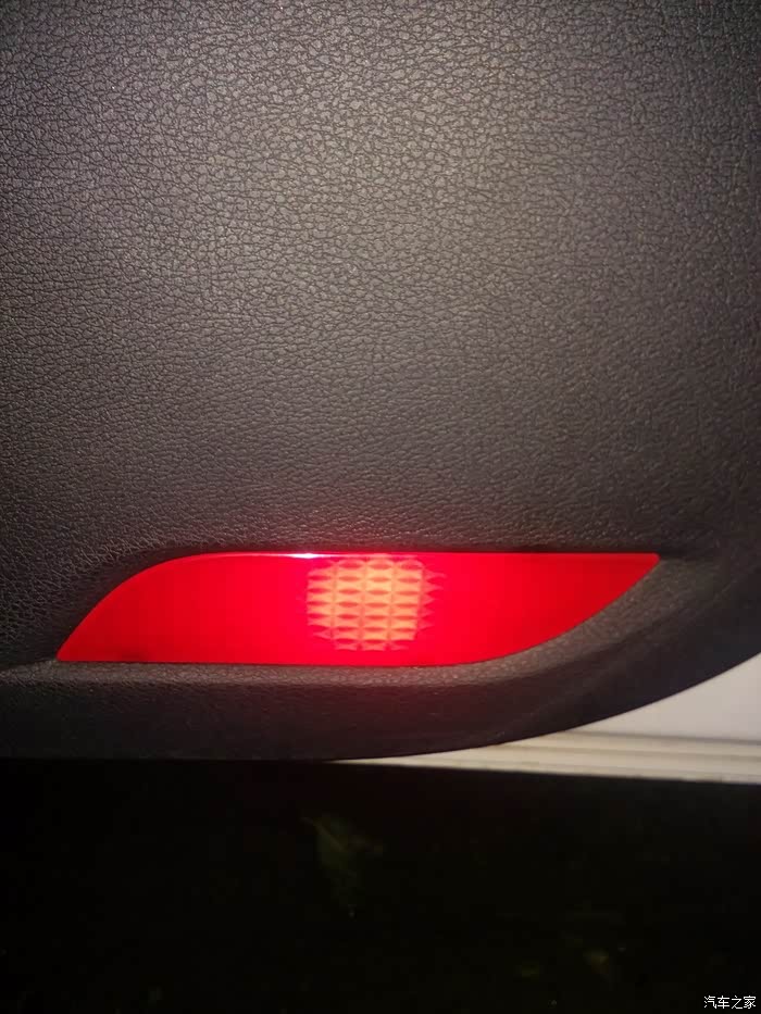

好吧,准备开始,这是原车的灯

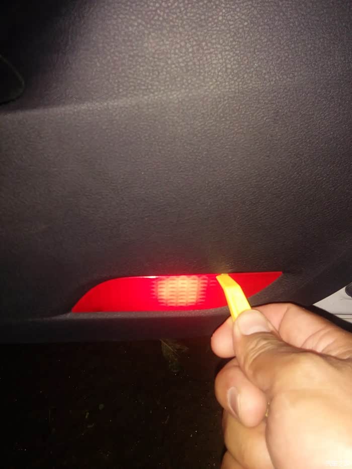

用的买灯送的工具,真的就是鸡肋,完全没法用。

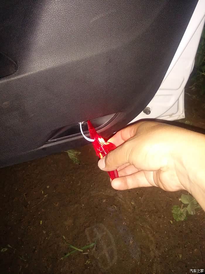

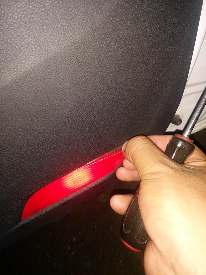

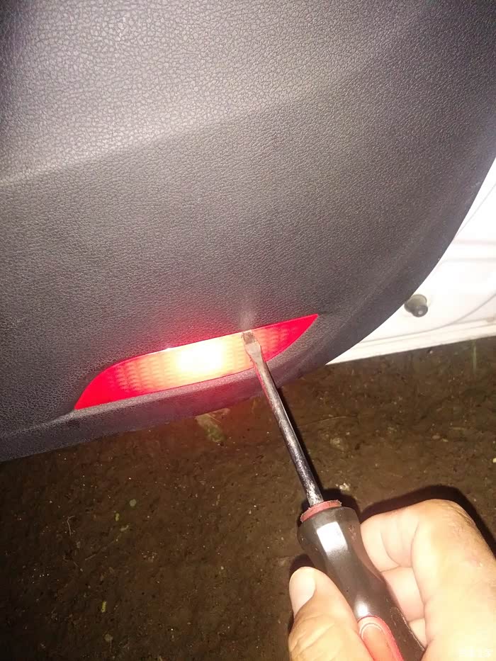

从家里翻出一字改锥,对准这个位置,用力按下去,需要费点劲。
开了,注意别把灯罩卡子弄断

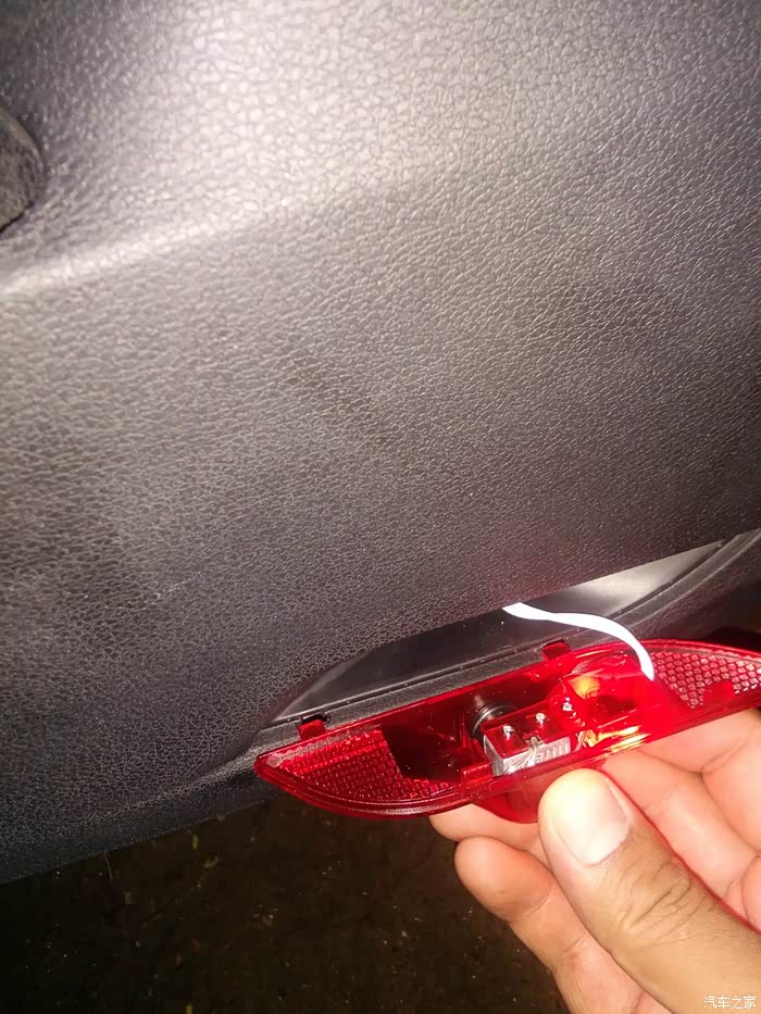

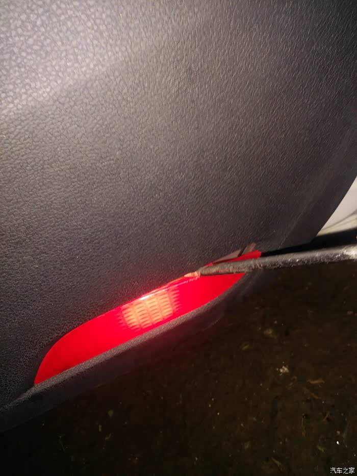

翘起一头,用手稍微一掰就下来了。

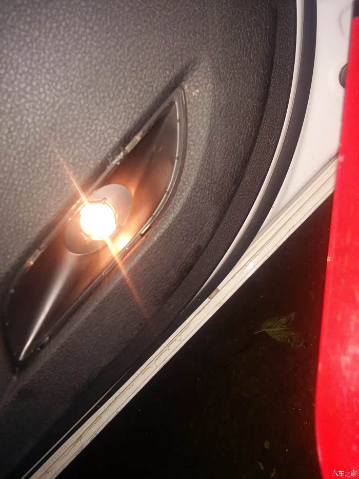

原车自带的小灯泡
这个灯没法关闭,开门就亮,本来打算用手直接拔的,可是太紧了,根本下不来,而且还挺热乎

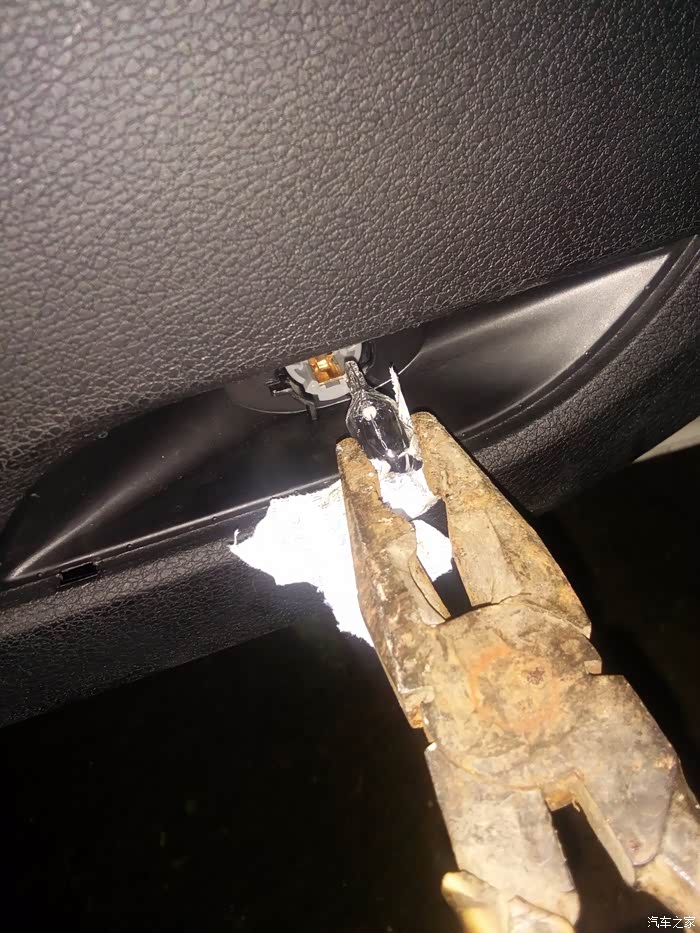

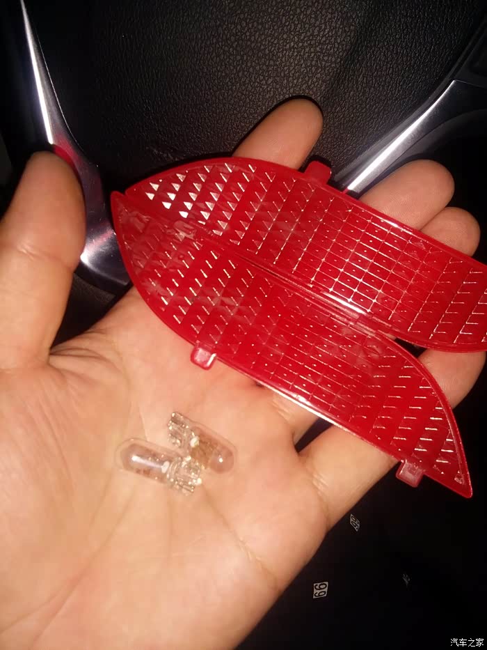

从家里翻出陈年古董钳子
,大钳子卡不住灯泡,灯泡是圆的,垫了一层纸才把灯泡夹下来。

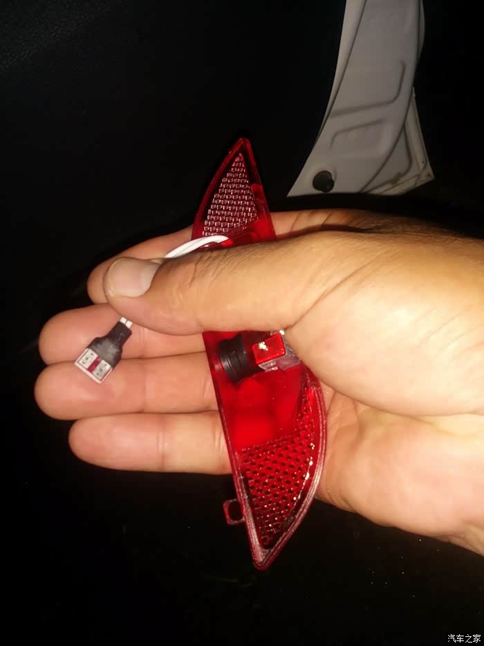

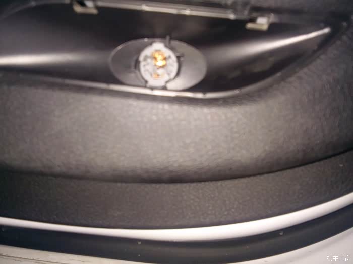

原车灯座,拍的有点模糊了

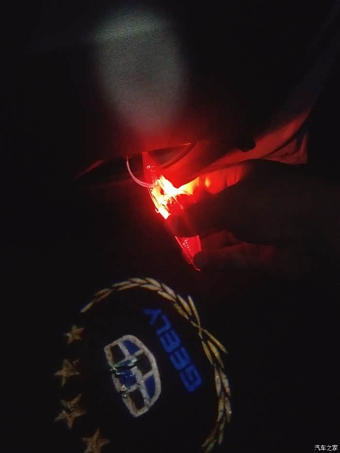

拿出神灯,拔插头直接插到灯座上面就行

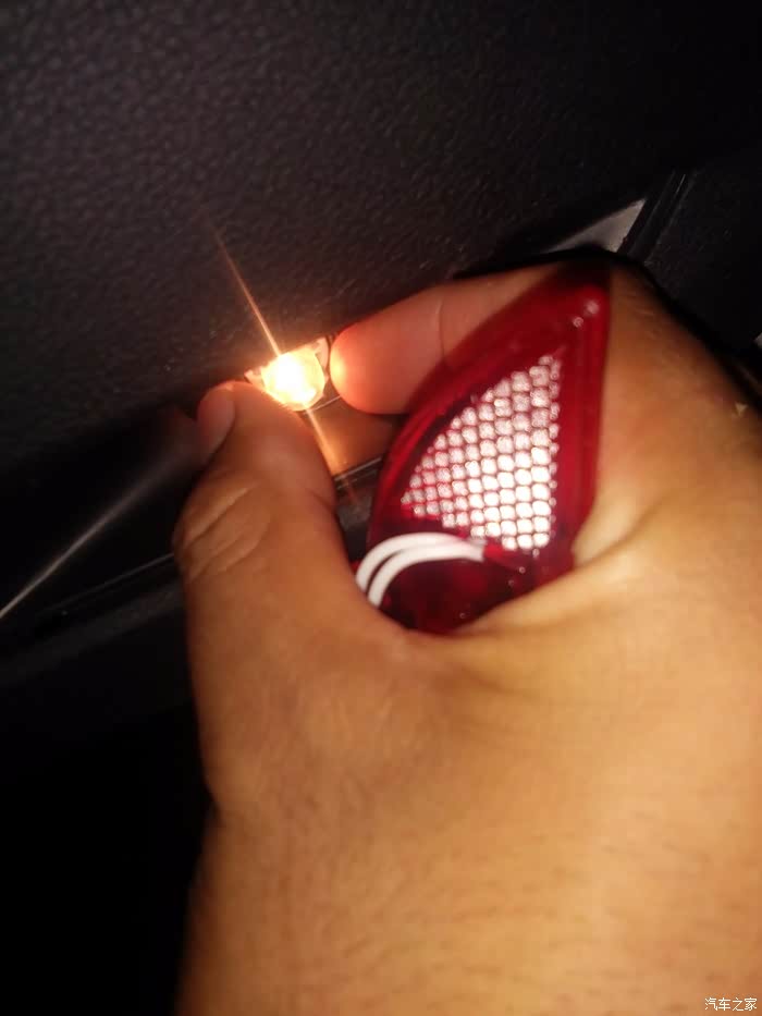

插好试灯
不开闪光效果
把灯安上去就行,先把下面插入
用力一推,卡子自己就固定了

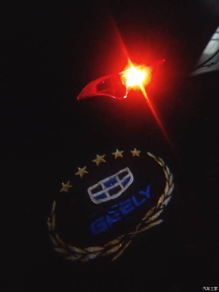

效果

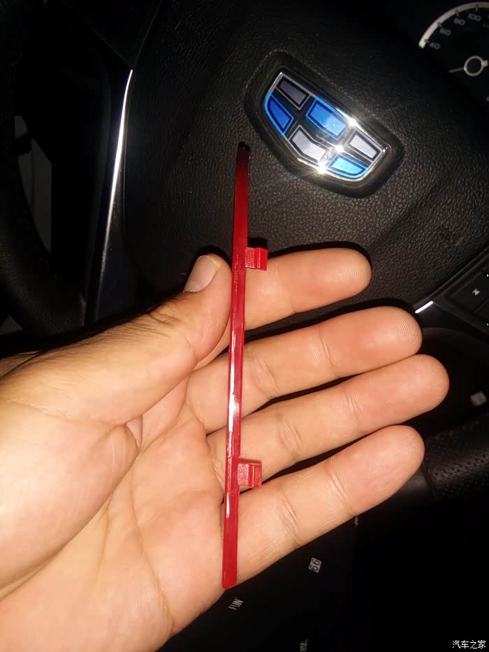

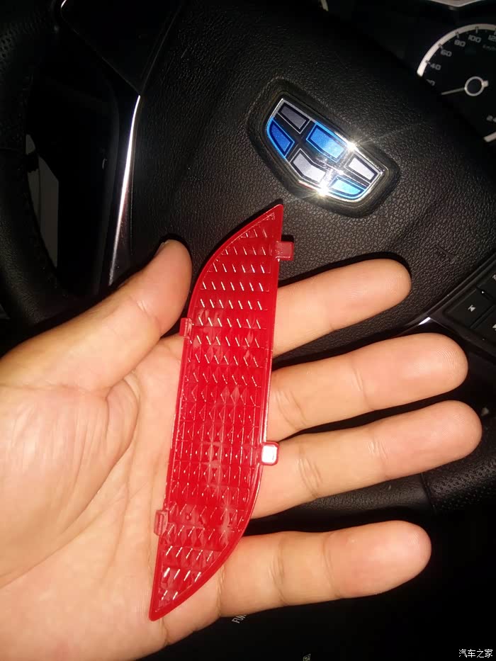

原车自带灯罩,两个卡子是直的
两个是带槽的
收好,备用吧

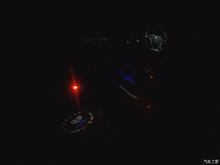

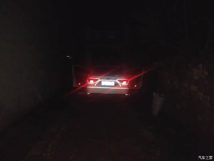

远点看,警示作用一样。
怎么样,是不是瞬间高大上的感觉。
