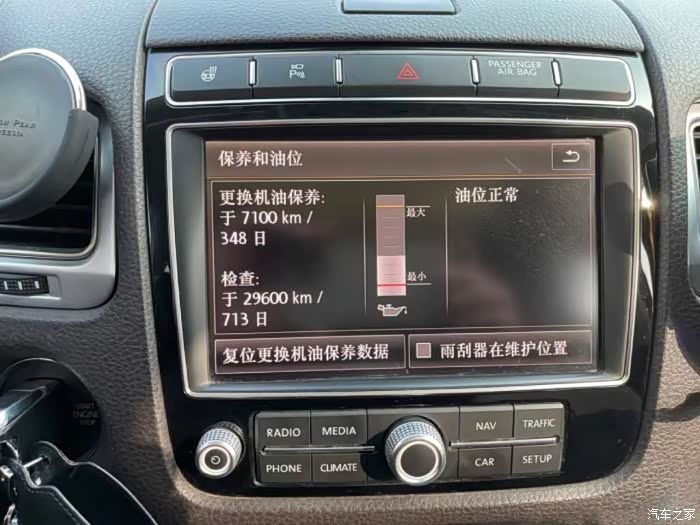

联系该店客服,看了之前的聊天记录负责人马上补了我3次修复剂, 培训不到位不应该车主承担,真是良心店铺啊,给个大大的赞。前几次修复还是250公里下去一格(途锐电子机油尺,八格二升,一格0.25升机油)
修复到第四箱油的时候我车小表2352.6公里。
机油尺为四格,还是不错的呢
第五次行驶里程为2839.5公里。
机油尺为三格,烧机油症状终于有减轻的趋势了了。
行驶里程至2897.2公里。
机油尺降为2格,中规中矩的。
第七次修复
行驶里程至3950公里
机油尺见底了
补了一升机油,恢复正常
第八次修复,机油尺无丝毫变好,利好了呀
第九次修复
此时行驶里程为5104.3公里
机油尺没有变化,一切都像好的方向发展
